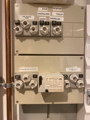

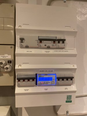

Sagen er den, at jeg har to el tavler, en ny og en gammel. I forbindelse med lidt ombygning var der en lokal installatør ude og lave ny tavle samt lidt andet el-arbejde. I den forbindelse fik vi en gennemstrømsvarmer op samt elbils lader.
Jeg har nu det irriterende problem at i nogle udvalgte steder i huset, hvor jeg har spots - oplever jeg at de flimre svagt, det er når gennemstrømsvarmeren bliver brugt. Jeg er lidt i tvivl om hvad jeg kan gøre her - selve huset er forsynet 10mm2 og der er 50A ​i gravstenen fra elselskabet. Så ​jeg burde ikke “mangle” strøm.
Den nye tavle er selvfølgelig lavet med 6mm2 men den gamle er jo helt klassisk med 2,5mm2 - er det her mit problem er? Jeg er ikke sådan helt klar til at skifte den gamle da jeg kunne forstå på installatøren at det er en større opgave fordi den sidder på en målertavle.
