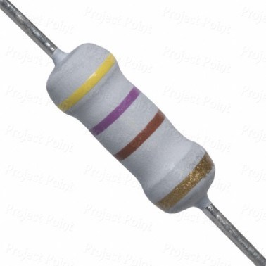

Skal det være nogen bestemt type modstand, eller kan man bruge hvilken som helst bare den er på 470 ohm?
Mvh HeJa
Vi har ikke noget datablad på føleren, så vi kan ikke sige noget med sikkerhed og hvilke værdier gør hvad.
PTC betyder positiv temperatur koefficient. Modstanden bliver større når den bliver varmere. Hvis den ved 547 ohm tror at det er meget varmt, kan du prøve med en mindre modstand. Så vil den tro at det er koldere. Du kan selvfølgelig også tage chancen og købe en ny PTC.
https://denstoredanske.lex.dk/PTC-modstand
Du kan bruge en hvilken som helst modstand, men det er lettest hvis du har en med ledninger.
