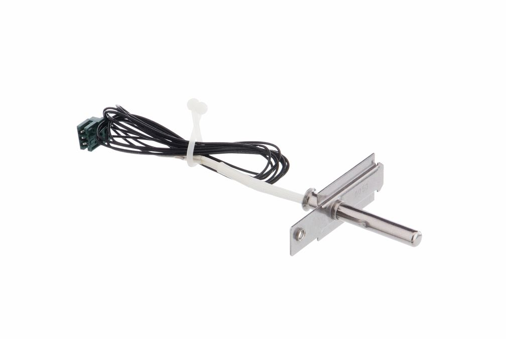

Det er en PTC sensor som på billedet for neden, hvor måler jeg på den? og hvordan kortslutter jeg den?
Som man kan se på billedet er det et meget lille stik.
Mvh HeJa
Hvis vi benævner kontakterne på stikket 1 - 2 - 3 fra oven og ned, så måler du mellem 1 og 2, mellem 1 og 3 samt mellem 2 og 3. Desuden måler du mellem stel/metallet og hver af kontakterne. det sidste for at finde ud af om et af kontakterne er forbundet til stel. Du noterer dine måleresultater på et stykke papir og skriver dem i et indlæg. PTC modstanden har en bestemt værdi ved f.eks. 20 grd C. Hvis du varmer modstanden op skal modstanden stige.
Der er kun måling mellem 1-3 som er 0,547 ohm. og altså ingen udslag på de sidste 5 muligheder.
Jeg tilsluttede så det runde varmelegeme, og målte så mellem 1-3 og konstaterede at modstanden steg i takt med at varmelegemet blev varmere.
Mvh HeJa
