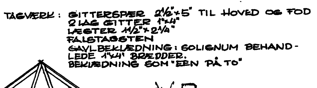

Mit spær er fritlæggende Gitterspær om har en hældning på 35 grader. Grund jeg spørg er fordi jeg skal vide om det kan bære tungt tag. Har vedlagt et billede af beskrivelsen af spæret.
Ovennævnte dimension 2 1/2" x 5" giver ingen mening når du ikke har spændvidden???

Årh beklager… spændvidden er 832 cm
Ja det er også min mening, men huset er fra 1963 og har fået skiftet tag til de der bølgeplader engang i 1985
Bemærk at spændevidden er fra rem-midte til rem-midte, som vist i vedhæftet pdf filer.
I vedhæfter pdf filer er max spændevidde for spær 2 1/2" = 7,2 meter, med centerafstand, for gitterspærene, på max 1 m.

når du skriver det her : ´Bemærk at spændevidden er fra rem-midte til rem-midte´ Mener du så fra midten af mureren hvor spær ligger til ?  for så er den 812 cm
det jeg kan komme fra til, er centerafstanden mellem gitterpærerene ligger på 76 cm midt spær til midt spær.
Kan det bruges til noget ?
