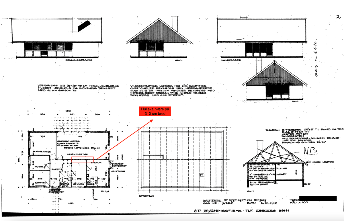

Det jeg mener med Falstagsten er at huset er bygget med det. Og fra dimensionerne som et på spærhovde og fod, ville det være umuligt at det har kunne holde til vægten af falstagsten?
du har lige hele tegning over huset. Måske du kan se noget udfra den jeg ikke kan.
Er ikke selv håndværker inde for byggeri :)
Se lige bort for den røde firkant og tekst, det er en væg som gerne skulle væltes.
Gitterspærene har en anden udformning, på snittegningen, end anvist i Træ 2-3.
Hvad er korrekt?
Evt. tag et foto af gitterspærene som viser det hele.
Hvad betyder stregerne NB?
