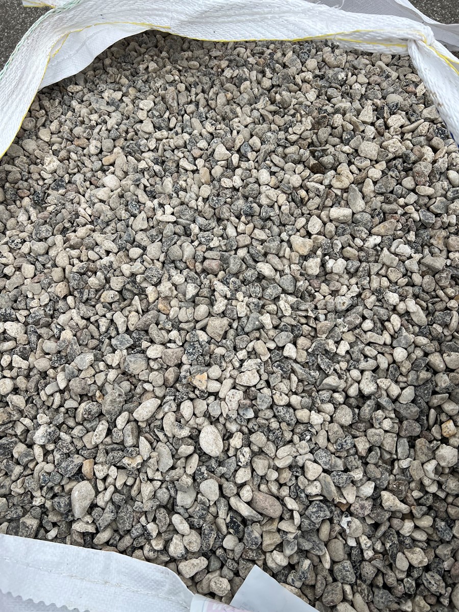

Er det virkelig sådan støbemix ser ud? Jeg troede der ville være mere grus/sand i det 👀
Prøv lige at grav lidt ned i sækken. Det skal meget gerne være en hel del grus blandet med stenene.

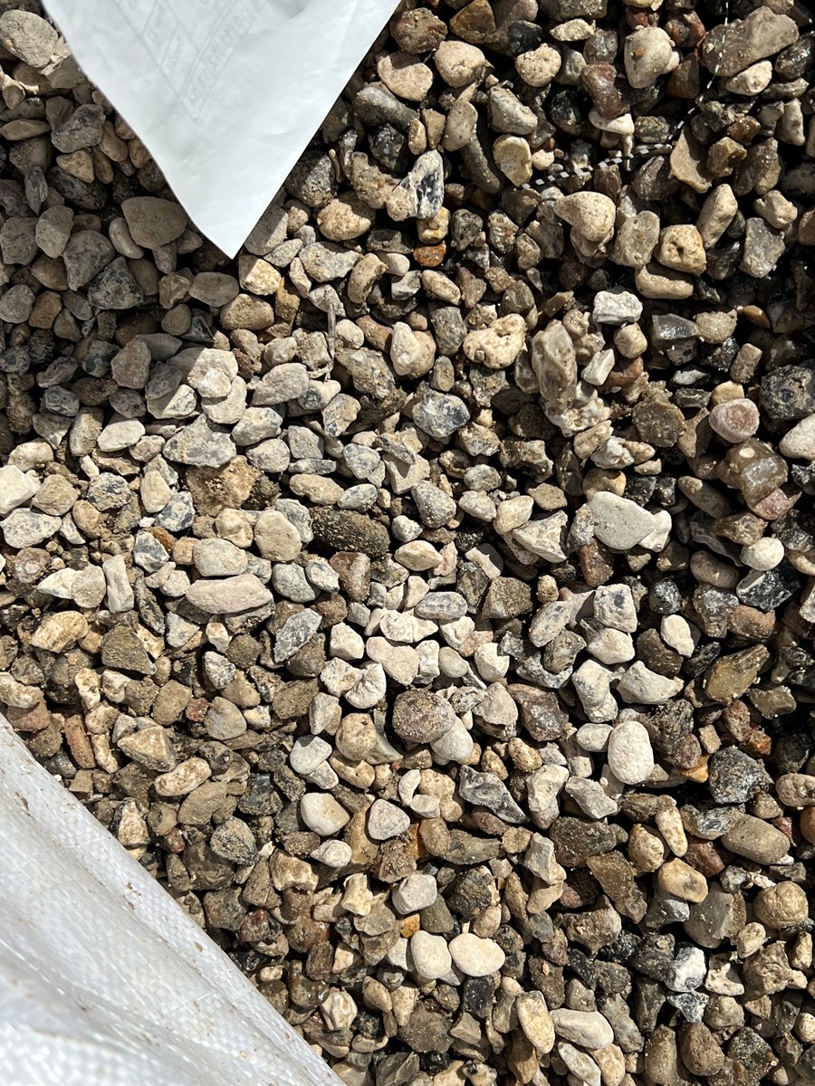

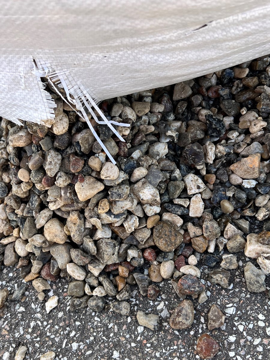

Sådan ser det ud halvvejs og nede fra bunden. Det ligner bare sten
Det er ikke støbemix.

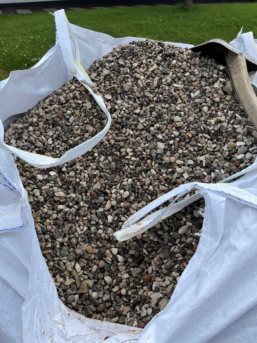

kan jeg bruge disse til at blande i beton, eller skal jeg skaffe ny støbemix? Har 5 m3, så det er en del at få leveret
Har du fået leveret 5 m3 sten i bigbags? Det er alt for dyrt i forhold til at få det tippet af.
Dine sten kan godt bruges hvis du selv tilsætter vasket grus i blandingen, men det er noget mere bøvlet.

 Det var faktisk ikke voldsomt meget dyrere, men fylder mindre på vejen, hvor det blev sat af. Men nu, hvor det strammer til, skal det bare tippes og bruges.
Blandingen er vel stadig 3-2-1 sand-sten-cement? Det er bare mange læs at hente. Jeg går efter, at de ombytter før mandag morgen og at jeg beholder den ødelagte pose (tvivler på, de vil have den retur).
321 - sten, sand, cement
Hvis du selv laver hele blandingen kan du bruge 1:4:7 cement, sand og sten. Det giver en udmærket betonstyrke på 10 MN.
