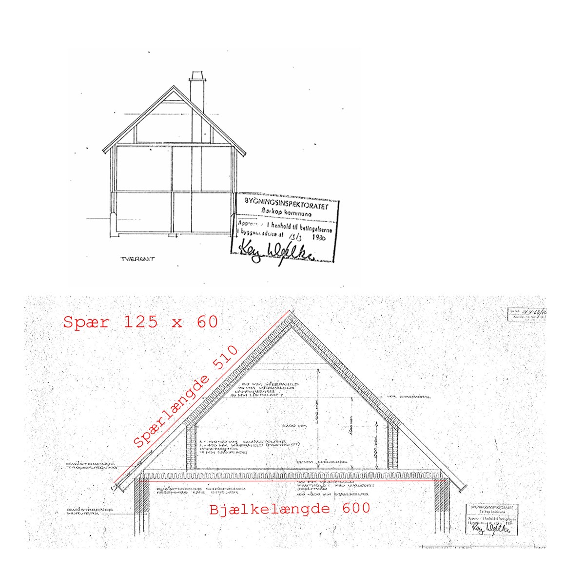

Mange tak. Her er en snittegning og oversigt over spær.
Spær er 125 x 60 og ligger for hver 80 cm.
Spærlængden er nok nærmere 500 end 510 som skrevet. ​
