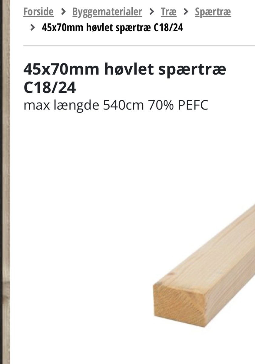

 Tusind tak for udregningen. Evt opretning sker så ved opklodsning af 50mm regel? Og hvis jeg ikke kan finde en 50x50 i c18 træ, må man så bruge en f.eks 50x70 så den stikker lidt ud over side på gamle spær? Er det samme styrke?
 Vh.
Sådan en her lagt på den brede side.
 Vh.
Opklodsning ingen problem, alt andet lige, øger det styrken, vedhæfter et eks. på let mini bjælke.
Spærtræ findes normalt ikke i bredden 50 mm, men normalt i 45 eller 47 mm.
Du kan evt. bruge alm. ikke styrke sorteret træ, ved at sikre dig at det ikke er "fuld" af f.eks. knaster mv.
F.eks. 50x70 givet lidt mere styrke.
Der findes også C24 spærtræ 47x120 som du evt. kan skære op så det bliver 47 x ca 58.
Alt afhængig af hvor meget du skal bruge og hvilket firme/byggemarked du handler hos er det sommetider muligt at få det leveret opskåret på givet mål.

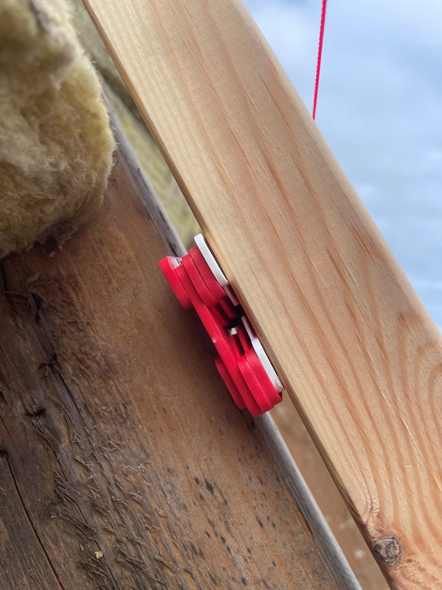

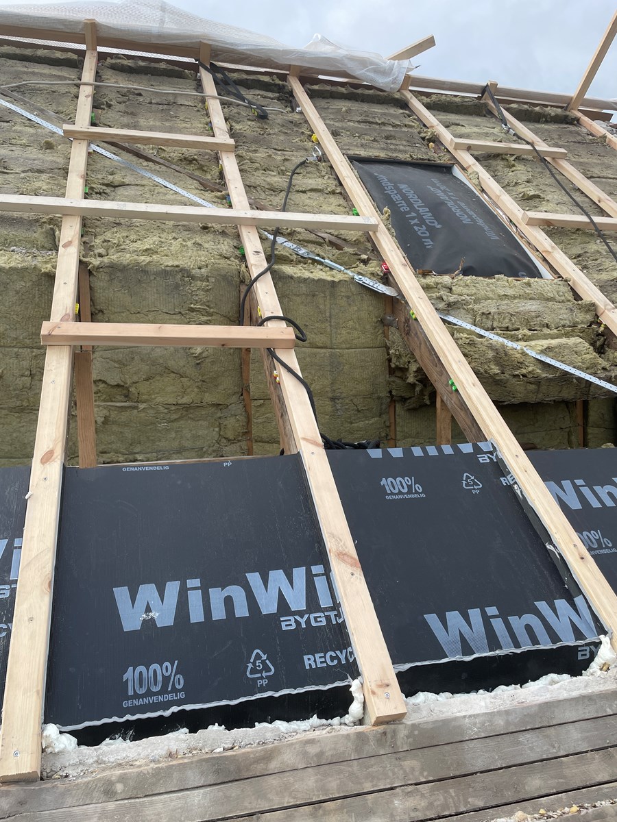

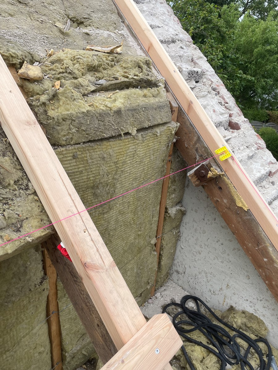

 Nu har vi lagt en 45 mm regel ovenpå det gamle spær, og klodser op hvor det er nødvendigt med ca 50cm mellemrum.
 Vh.

 Er det en forkert måde vi har rettet op på? Eller er den ok? Det er jo hovedsagligt for at skabe ventilation til undertag.
 Vh.
