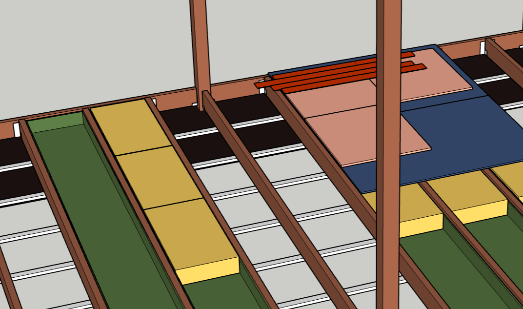

Ved godt det "kun" er til et skur men normen ved punktdundament er at der skal skabes ventilation under gulv ligesom ved krybekælder og ikke komplet indkapsling af træ i et tæt materiale - bliver spændende at se hvor lang tid dine gulvbjælker holder.

 Nu når det er trykket træ, mon det så ikke holder en del år, ellers skal jeg revurdere min tegninger så der er plads til en rist evt.  https://www.carl-ras.dk/ventilrist-hvidlakeret/?product=42676002/42676102&isVat

Det ser ud til, at du har brugt SketchUp til at tegne med. Kunne du overtales til, at dele din SKP fil, så vi andre "dødelige" kunne komme lidt nemmere om det ;-)

 Ja, selvfølgelig. Det er mere illustration, ikke 100% det samme som der står i haven eller præcise mål og work in progress.. :)
Jeg kan ikke uploade filen her, men måske det her link vil virke: https://app.sketchup.com/share/tc/europe/EHoyUHaT-wc?stoken=CmDzJsb1i6dbV1uI0FFvj23I9Y3XVrquQLft2huyz_K4qIkFLy82vzxW66hXexOo&source=web

Enig - men trykket træ rådner også hvis det er opfugtet hele tiden. SBI-krav ved krybekælder er 150cm2 per 6m sokkel - mindre kan nok også gøre det ved et skur, men for at det kan gøre noget i din konstruktion skal du kun have isolering oppe mellem bjælkerne - det lag du har på jord umiddelbart under dine bjælker vil jo forhindre luften i at kunne bevæge sig (og dermed også fugt fra jord i at kunne komme væk).

 I orden. Jeg læste godt om riste og ventilation, men blev enig med mig selv om at når flamingoen var kapillarbrydende, så ville det være minimalt med fugt der kom op i brædderne.
De brædder jeg har brugt er dem her https://www.stark.dk/raw-spaertrae-c24-trykimpraegneret-fyr-50x150-mm-3600-mm?id=1671-05015060360 som skulle være NTR klasse A, som i følge https://www.e-pages.dk/traeinfo/51/ burde kunne klare bådebroer, så mon ikke de vil klare sig i et godt stykke tid.
En af mine første tegninger var også med krybekælde , dog med vindpap, dampspærre og rockwool.
Jeg tænker det må være som nu, og så vil det være et problem for fremtids-mig :)
Det er en meget anderledes gulvkonstruktion du har lavet. Normalt når man laver en strøopbygning ventilerer man nedenunder for at undgå fugt. Hvad skal skuret bruges til siden du bruger så mange penge og energi på gulvisolering?
Du kunne have sparet alle strøerne væk og lagt gulvet direkte på flamingoen. Så havde det også været langt lettere at isolere.

Grunden til at jeg gik med strøer var for at undgå at skulle støbe. Hvis jeg skulle ligge gulvet direkte på flamingoen, så skulle jeg have en højere trykstyrke end det flamingoen har nu. Det er planen at gulvet kommer til at hvile på strøerne og ikke flamingoen.
Det var min opfattelse at hvis der ikke var krybekælder og der var fyldt op med flamingo som er kapillarbrydende, så ville det være begrænset med fugt.
Min plan fra starten var at bygge det så det fulgte BR i forhold til isolering, og der stod min. 300mm isolering i gulv. Jeg er dog gået væk fra det igen da det gjorde at væggene skulle have min. 20cm rockwool og det blev meget dyrere..
Det er egentlig bare et hobbyværksted og skur til opbevaring af ting som ikke skal have frost.
