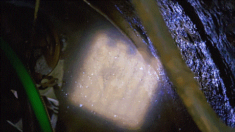

 tak. Jeg har ledt et rør væk fra grunden, men der kommer vand ind fra bunden af brønden, hvilket får mig (og andre jeg har spurgt) til at tro der er tale om grundvand. Det er der dog konstant, både i tøre perioder (som vi ikke har haft mange af) og helt siden november sidste år har det ligget konstant i brønden.
Jeg overvejer at smide to pumper i brønden og lade dem køre skiftevis, men kunne inden da egentlig godt tænke mig at konstatere det er grundvand. Overvejer at grave et hul ved siden af brønden de næste par dage og se om jeg rammer vand.
GIF viser bunden af brønden, hvor det virker som om et rør lader vand sive ind, men novafos påstår de har været ude og måle og deres rør er tørt.

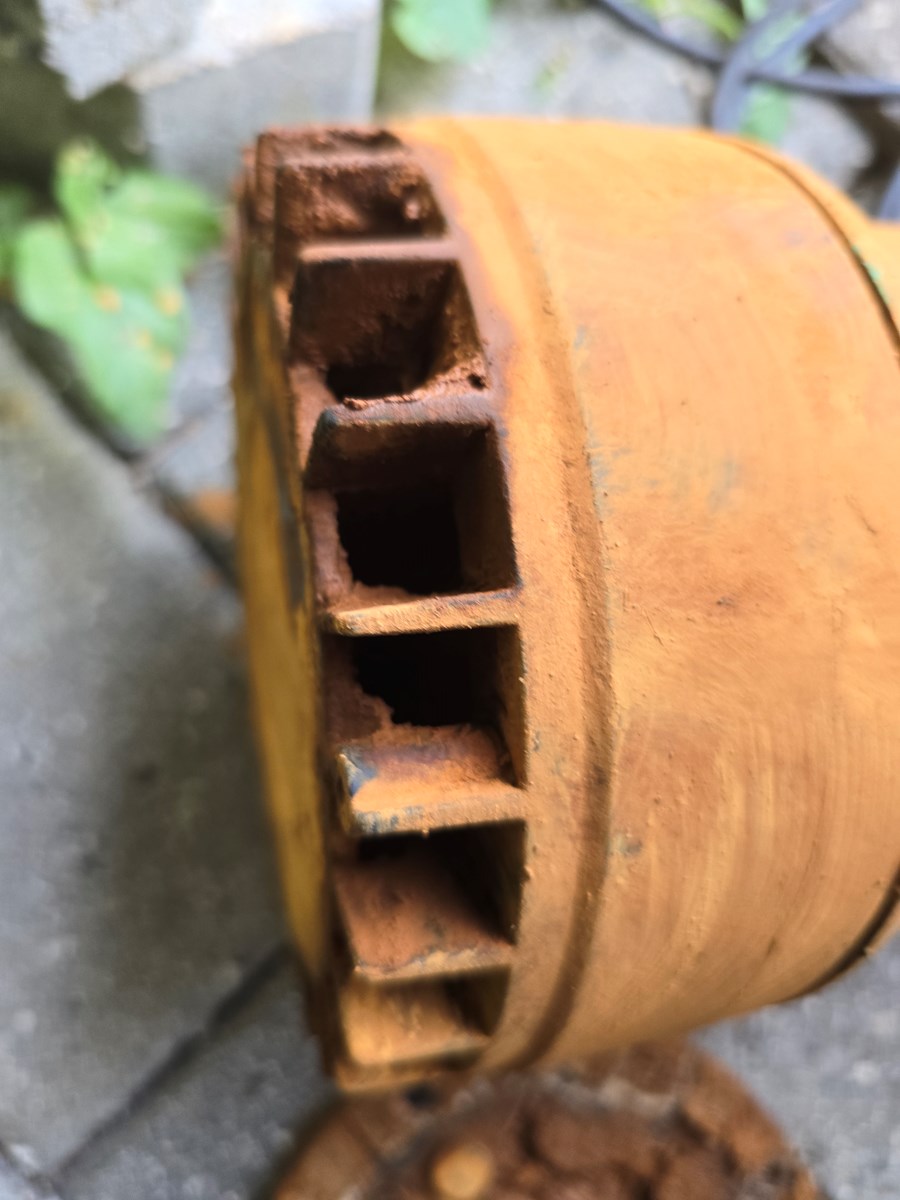

Billedet viser min afdøde pumpe og hvor beskidt den var

Det ligner okker på pumpen så det indikerer at det er grundvand.
Nu formoder jeg at det er en drænsbrønd så der bør reelt ikke være nogen rør helt i bunden, som du skriver. Der bør rørene være et stykke over bunden. Men det er svært at se noget på billedet
