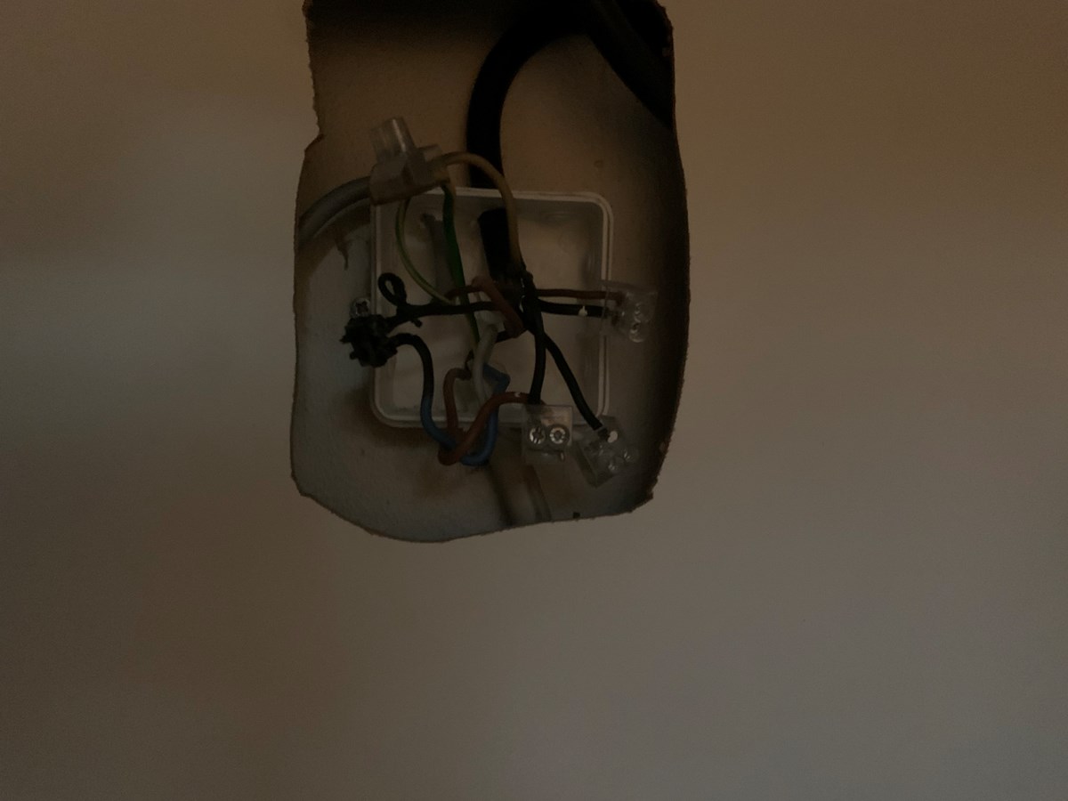

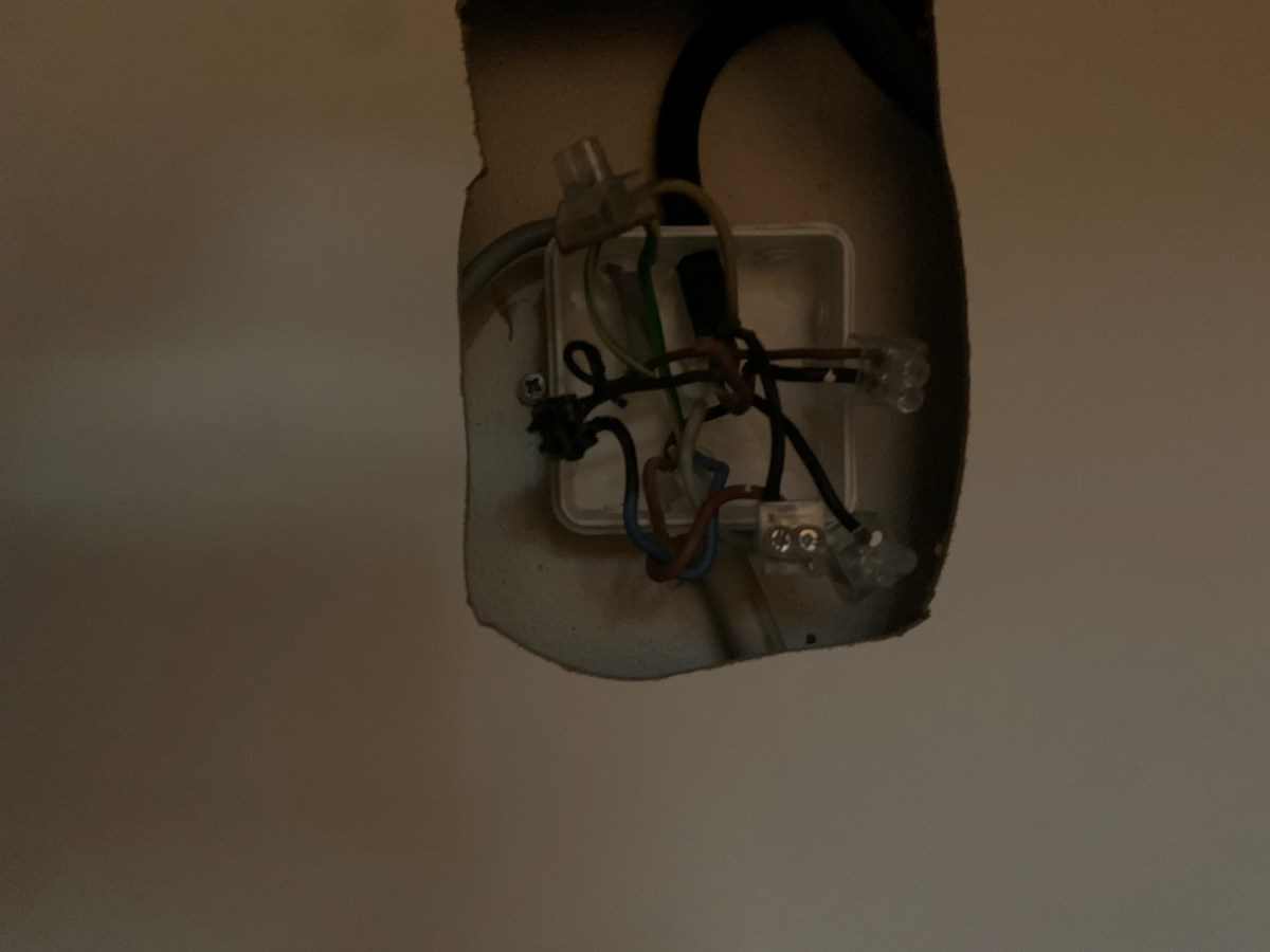

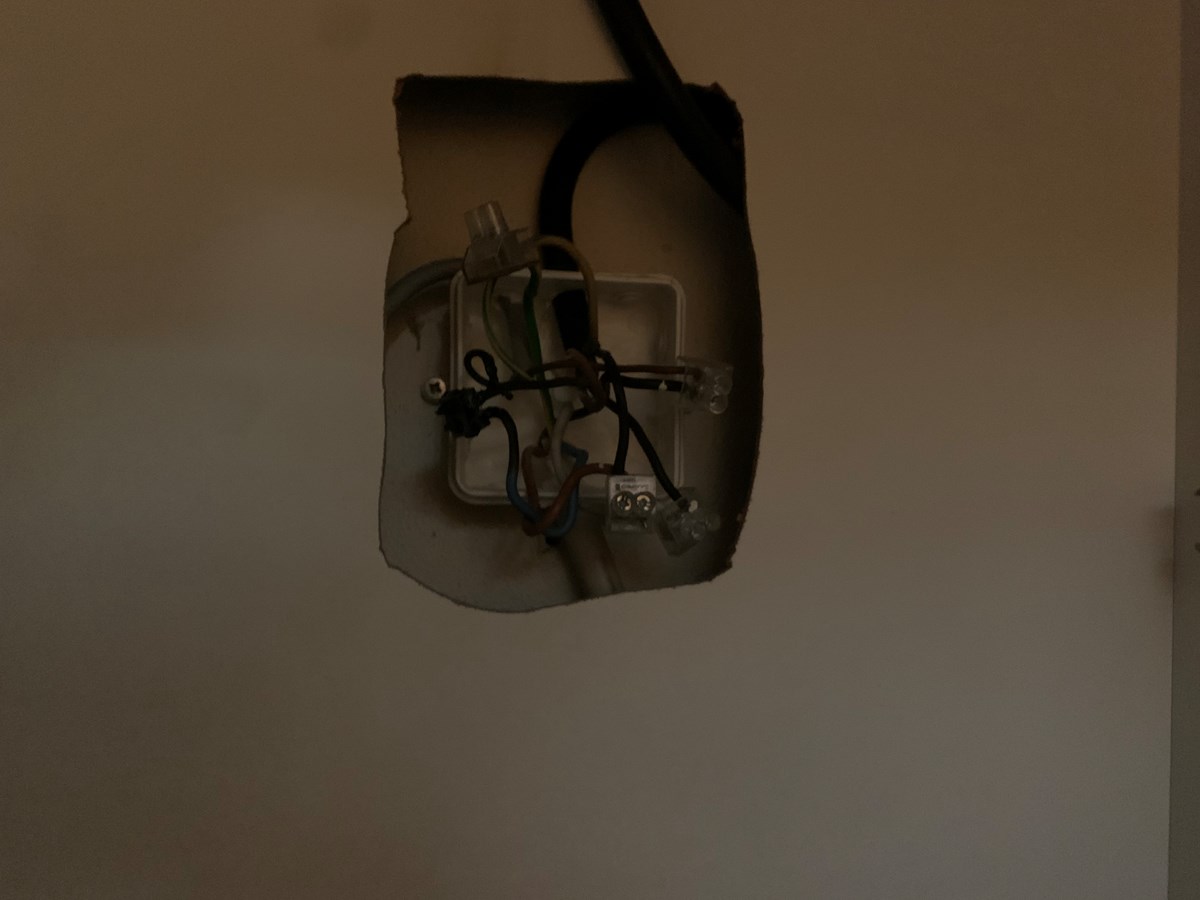

Vi har netop opdaget at samlemuffen til ledningen til vores opvaskemaskine er smeltet helt væk.
Vi har koblet komfur på samme 16 amp ledning. Der er ikke noget sikringer gået.
Heldigvis var der ikke dæksel på samledåsen, for så var hele huset nok væk.
Hvad kan det skyldtes ?

Der har været en løs forbindelse fordi samlemuffen ikke har været spænd ordentligt.

Der skal bare en ny samlemuffe på, og så skal ledninger kortes op så der er frisk kobber og isolering. Det er set mange gange, og ville ikke have været være hvis der havde været korrekt låg på, Materialet er ikke let antændelig.

Det var ikke gætværk, det ses tydelig på billedet, når man har lidt erfaring.
Det skyldtes nok en løs forbindelse.

Det man kan se på billedet er at der har været gnister/overophedning.
Årsagen kan man gætte på.
