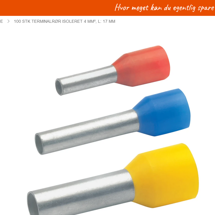

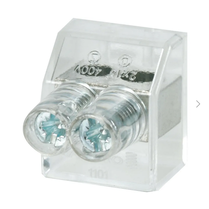

Hvis det er "stive" entrådede ledninger der er samlet i samme muffe med flertrådede tilledninger, vil det være en fordel at bruge terminalrør, på de flertrådede tilledninger.
Eller bruge dobbeltmuffer (jeg ville alligevel bruge terminalrør på de flertrådede ledninger.
Hvad har du af gruppesikring? Virker lidt skørt at du kan smelte en dobbeltmuffe uden at sikringen går. Hvis det ​ikke er en løs forbindelse, går mine ​tanker mere på en defekt sikring ​der ikke kobler rettidigt ud. Ellers en exceptionelt træg sikring.
