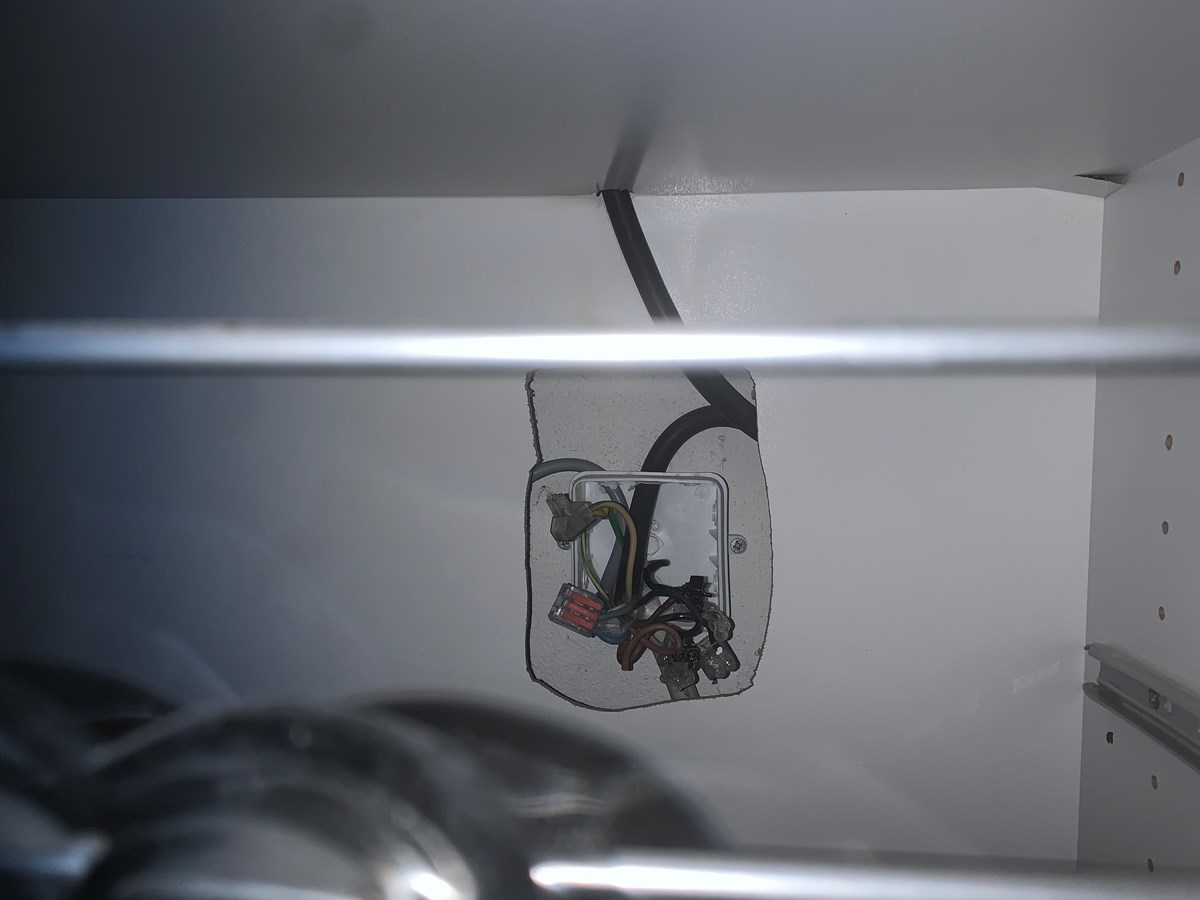

Vi har netop opdaget at samlemuffen til ledningen til vores opvaskemaskine er smeltet helt væk.
Vi har koblet komfur på samme 16 amp ledning. Der er ikke noget sikringer gået.
Heldigvis var der ikke dæksel på samledåsen, for så var hele huset nok væk.
Hvad kan det skyldtes ?

En blanding af flertrådet ledning og fast ledning, og en endnu dårligere kombination af for kraftigt spændte samlemuffer.

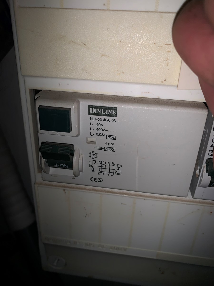

Hvis ikke vedhæftede er et billede af hfi relæ og smeltede samlemuffe, er man velkommen til at rette mig.

Der skal ikke rettes. Det er et billede af HPFI relæ og et billede af samme samledåse. De blå ledere som du reparerede for et par måneder siden, sidder jo nu fint i Wago klemmer medens der viser sig en fejl / smeltning på de brune.
Jeg vil da foreslå samme fremgangs måde og så gør så dig selv den tjeneste at udskifte de resterende 3 også. Og så sætte låg på.
