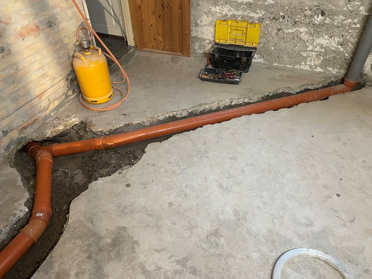

Kan jeg fjerne afløbet i gulvet, som ses på billedet og koble et nyt afløbsrør (grøn farve) direkte til afløbsrøret mod faldstammen? (blå farve)
Jeg tænker ikke at der kræves et nyt gulvafløb i det ny bryggers ved siden af, men jeg skal have afløbsrør i gulvet til en vask og vaskemaskine og tørretumler. Kan jeg bare støbe et afløbsrør direkte op fra gulvet, på samme måde som på billedet?
Har i ellers en god ide til tilslutningerne? Hvilke materialer skal jeg bruge til dette?

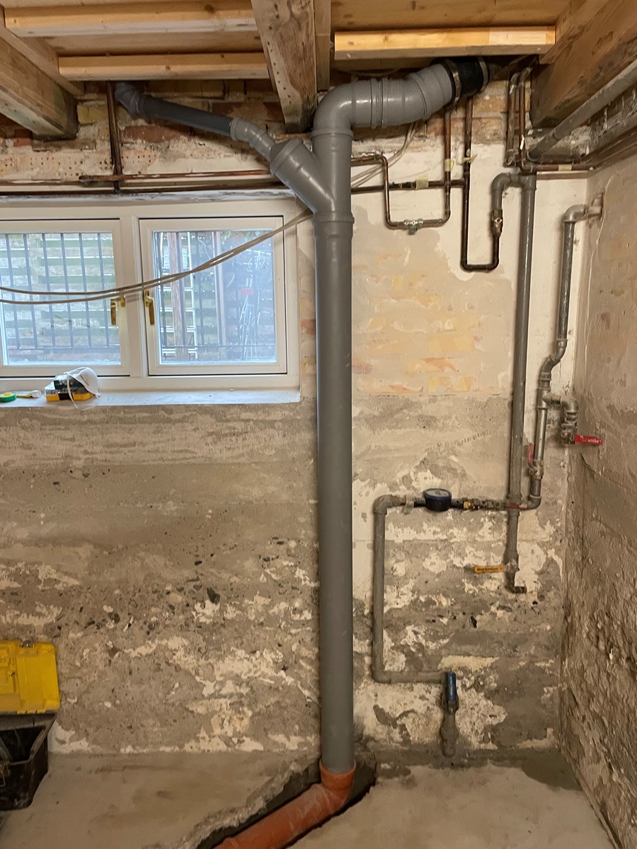

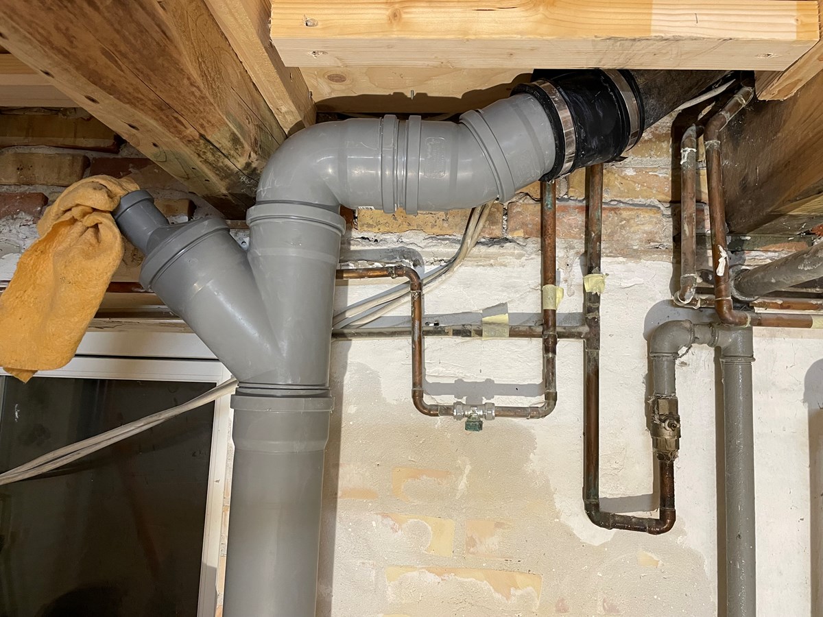

du skal have spidsenden i
få en bøjning der passer , når den er sat rigtigt i er der plads til et stykke rør
en anden ting er , at med den uvidenhed du til fulde viser , så hol dig langt væk og lad en der ved noget om det , lave det
Vil det sige at jeg vender 15 grader bøjningen og sætter i gummikoblingen og tiføjer et stykke rør mellem 89grader og 15 grader bøjningen?

umidelbart som det ser ud på billedet skal du have en 30 gra
men ellers ja
Det ligner at bøjning ikke er skubbet i bund i helbøjningen, så jeg vil tro at når den er helt i, så mangler der nok en 15gr mere samt en stump lige rør

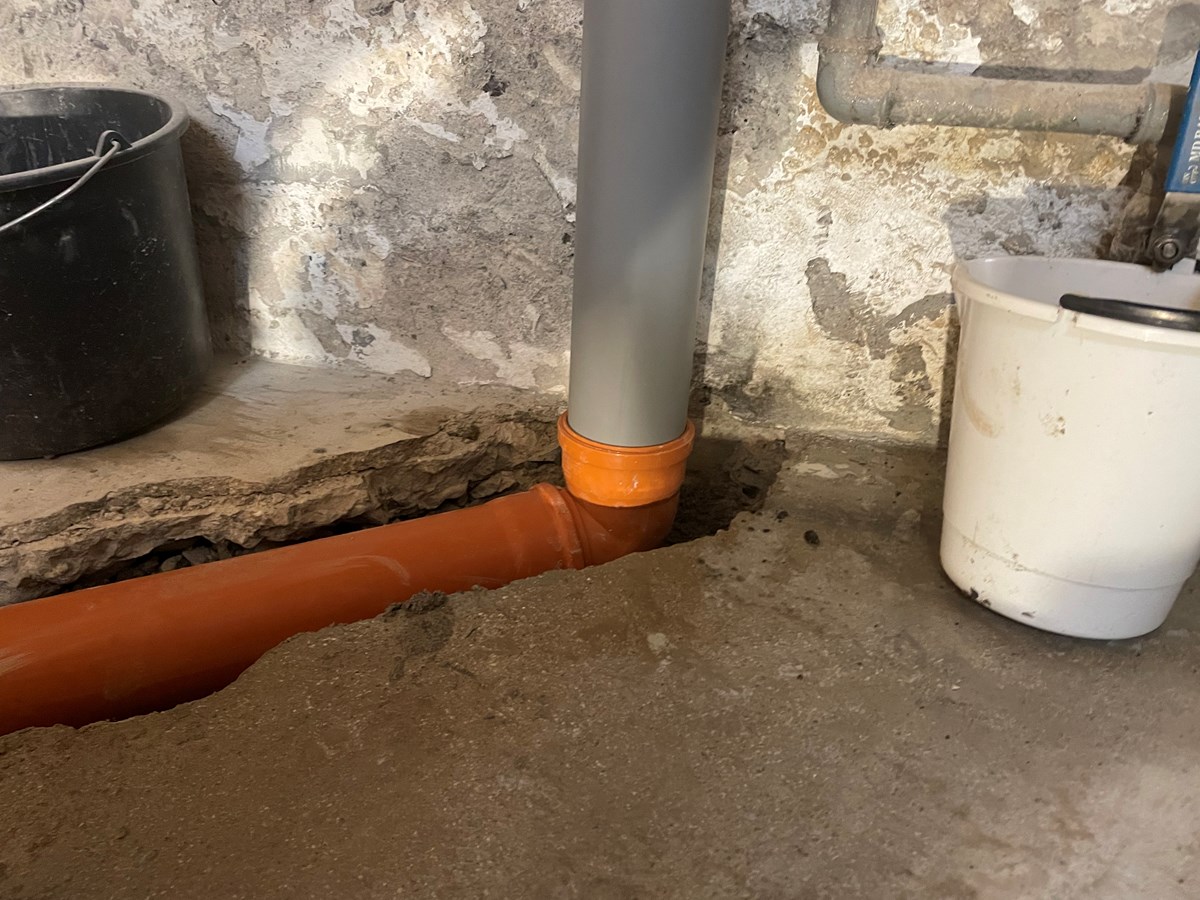

Udover at faldet pæ afløbet skal været korrekt, er der så krav eller en bedste måde at sætte højden på bøjningen til den grå faldstamme? Altå om bøjningens muffe bør være placeret over eller under gulv-niveau?

Universal skrev den 16-02-2024 08:17:25
Tak for svarene!
Pft
 det eneste krav er at de er samlet helt , sørg for der er stampet godt op under bøjningen , ellers glider den ned
ellers må du sætte den i den højde du vil

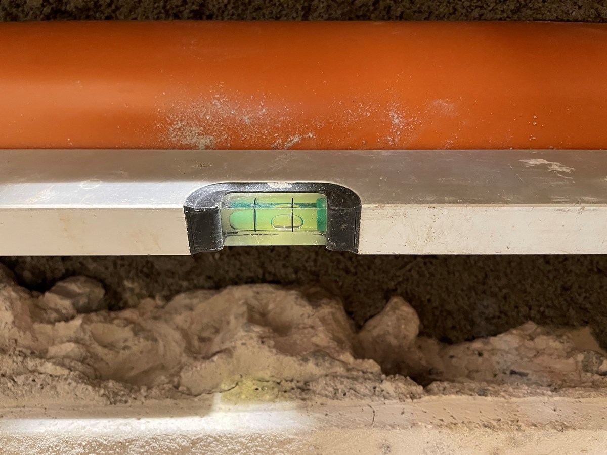

Afløbet er sat sammen, men er det ok at der stortest ikke er fald, øverst ved gummi manchetten? Hvad er jeres vurdering?

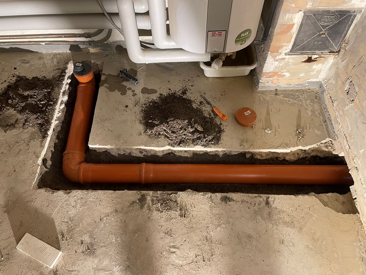

Så er rørene er på plads og med rette hældning. De er desuden afprøvet for utætheder.
Bør jeg støbe rørene helt ol til gulvniveau som de ligger nu, ellers kan jeg næjes med at hælde sand/grus halvt op først og derefter støbe de sidste 4 cm.?

Er der en speciel grund til, at du bruger vinkler i stedet for bøjninger på de steder, hvor du ændrer retning på 90°.
