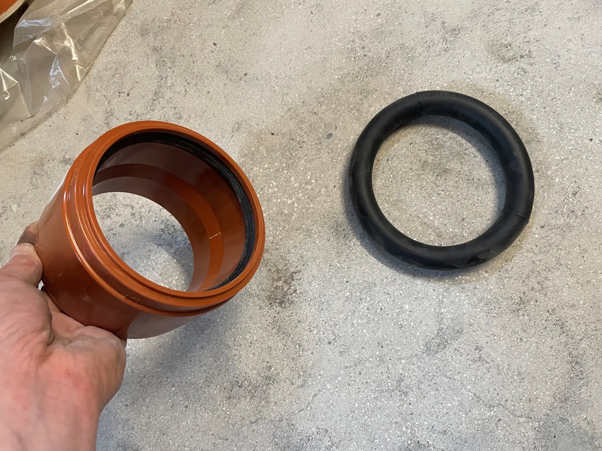

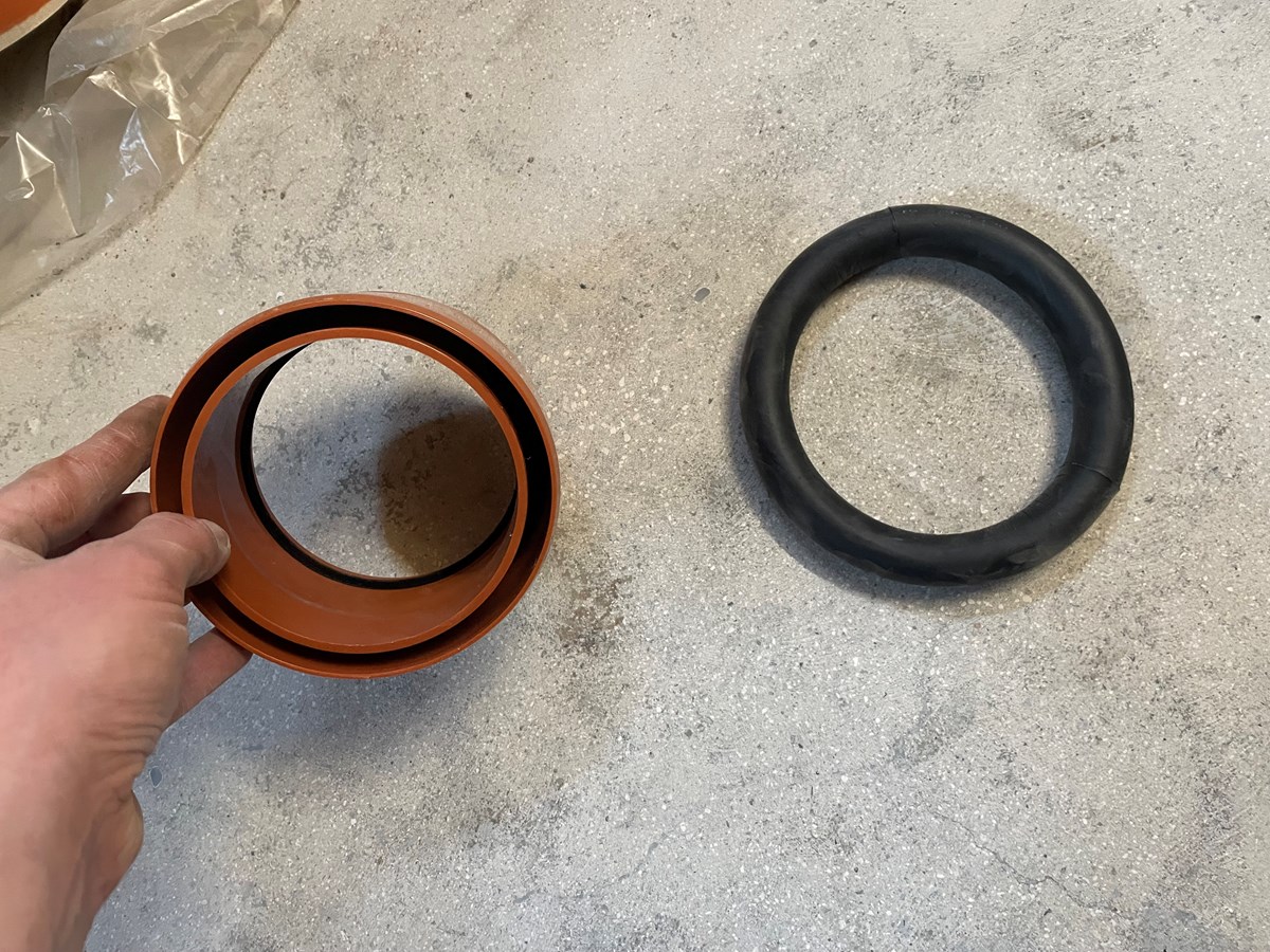

 Jeg fik en overgang fra jemogfix. Jeg tænker at 110 mm røret skubbes ind i overgangen, der hvor den inderste gummipakning ses på billedet. Men hvodan skal den anden ende af overgangen sættes mod betonstykket af kloakrøret/spidsen?  Altså, hvordan bruges den store gummiring?
Hilsen Mads

 den skal på muffen og rulles med ind  , det er dømt til at gå galt hvis du ikke har erfaring med den model
enten hopper den bare ud igen , eller du får ødelagt betonrøret
langt bedre med HL-muffe , eller skær kraven af og brug en fernko , så ved du det er iorden

kunne han ikke forsøge ?? bliver den på plads så er det vel i orden, ødelægges beton muffen så må denne skæres af og der skal bruges Fernco kobling
Jeg synes overgangen ser forkert ud. Det ligner mere en overgang til glaseret ler.
Det er ikke den jeg linkede til, men passer den er det jo fint nok.
Du skriver ikke om du har forsøgt at montere den og evt hvad problemet er, men ellers gør som bredker skriver og køb en HL overgang.

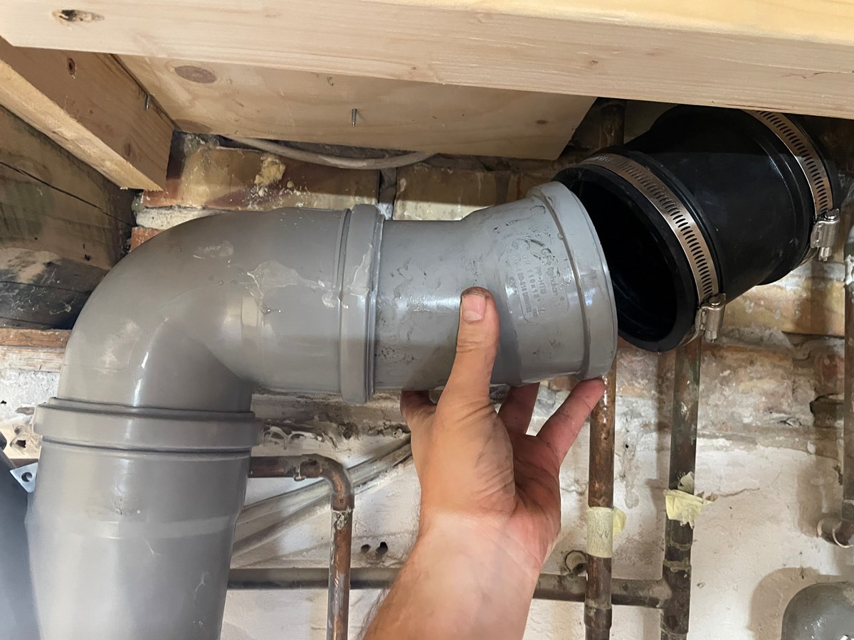

Gummiovergangen er sat fast på jernrøret der fører videre op i huset, men bøjningen kan lige akkurait ikke komme på, på den anden side. Skal jeg tvingen gummiovergangen over muffen på bøjningen? Hvis ikke,  jeg da bruge? Det er en 110x110 kobling fernco der er benyttet.

Bøjningen passer naturligvis ind i gummiovergangen hvis jeg vender den om, men så har jeg et problem med sammekoblingen i den anden side.
