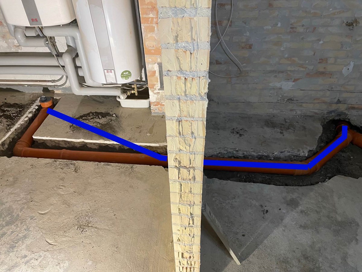

I kælderen vil jeg gerne have flyttet vaskemaskine og tørretumbler ind til et andet rum. (bryggers)
Kan jeg fjerne afløbet i gulvet, som ses på billedet og koble et nyt afløbsrør (grøn farve) direkte til afløbsrøret mod faldstammen? (blå farve)
Jeg tænker ikke at der kræves et nyt gulvafløb i det ny bryggers ved siden af, men jeg skal have afløbsrør i gulvet til en vask og vaskemaskine og tørretumler. Kan jeg bare støbe et afløbsrør direkte op fra gulvet, på samme måde som på billedet?
Har i ellers en god ide til tilslutningerne? Hvilke materialer skal jeg bruge til dette?

Du mener at alle 90 grader vinkler/bøjninger bør erstattes med fx. 15 og 30 graders bøjninger?
Hvilket billede henviser du konkret til S. Fabrin?

Jeg ville bruge 2x45° bøjninger. Jeg henviser bl.a. til nedenstående billede. Det er det struktøren anbefaler.
det er ikke lovligt med deb 87 gr bøjning i gulvet , de må kun bruges fra lodret
du skal bruge 2 45 gr med 20 cm rør imellem
der ud over må der ikke vøre mere end 90 gr sammenlagt af bøjninger pr rensemulighed , ( grenrør skal ikke regnes med )
så den rørføring er ikke lovlig
Kan man ikke nøjes med 2 x 45grader uden 20mm rør imellem? Hvis ikke, hvad skal så bruges for at koble et 20mm rør imellem?

Man køber et stykke 110 kloakrør på 250 mm længde. Den del er ikke så svært.
Ok tak for svar. - udover ændring af bøjning i gulvet, hvad kræves så for at gøre rørføringen lovlig? En renselem på faldstammen? Vh

du bliver nød til at brække gulvet op så linjeføringen gør at bøjningerne tilsammen ikke overstiger de 90 gr
men det er nu også nemt nok at få til at passe der
bredker skrev den 18-02-2024 17:00:25
 Ok tak for svar Bredker. Men alene bøjningen på enden af afløbet er jo allerede 90 grader og så har jeg jo allerede oversteget de 90 grader? Og så har jeg jo ikke mulighed for at bruge yderligere bøjninger?
 den bliver ikke regnet for bøjning , det samme gælder grenrør , så der er der intet problem
Ok. Det virker dog stadig meget svært at opnå en linjeføring der er under de 90 grader. Hvis du/i ser billedet har jeg trukket en blå streg, som forslag til en ændring af røret. Bredker, er det sådan du havde forestillet dig at det kunne blive korrekt udført?
