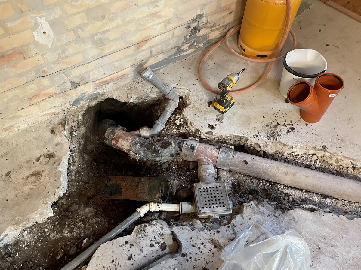

I kælderen vil jeg gerne have flyttet vaskemaskine og tørretumbler ind til et andet rum. (bryggers)
Kan jeg fjerne afløbet i gulvet, som ses på billedet og koble et nyt afløbsrør (grøn farve) direkte til afløbsrøret mod faldstammen? (blå farve)
Jeg tænker ikke at der kræves et nyt gulvafløb i det ny bryggers ved siden af, men jeg skal have afløbsrør i gulvet til en vask og vaskemaskine og tørretumler. Kan jeg bare støbe et afløbsrør direkte op fra gulvet, på samme måde som på billedet?
Har i ellers en god ide til tilslutningerne? Hvilke materialer skal jeg bruge til dette?

Bare rolig, hvis der efter et salg opstår en sag, kan de sagkyndige sagtens se om der er lavet noget uautoriseret, al kloakarbejde (under gulv) skal anmeldes til kommunen og det er kun autoriserede kloakmestre der kan gøre det.
/BOFH
Man kan vel købe materialerne, få rørene lagt og tilsluttet og få en autoriseret kloakmester til at komme forbi og godkende og således amelde til kommunen?
Venlig hilsen
Mads
Universal skrev den 25-01-2024 10:09:05
 Ja måske, men prisen bliver sikkert den samme, som hvis han også har lavet det.
Hvorfor skulle han lægge navn til ?
Og det skal jo også så være lavet præcis, som han ville have gjort, hvis der skal være chance for, at han vil stå inde for det.
​Det er vist enten bliver det lavet autoriseret, eller også gør man det selv, og lever så med, at der er et hængeparti, den dag huset skal sælges. (Manglende tegning i det kommunale arkiv).
Inden du piller op, skal du lægge et vaterpas på. Der skrives flere gange "over til faldstamme" . Jeg mener at kunne se at det kommer ovre fra faldstamme og løber forbi din gulv afløb og ud af huset der ( imellem vaskemaskine og gasflaske) . Det tyder retningen (de 45 gr. tilslutninger) på

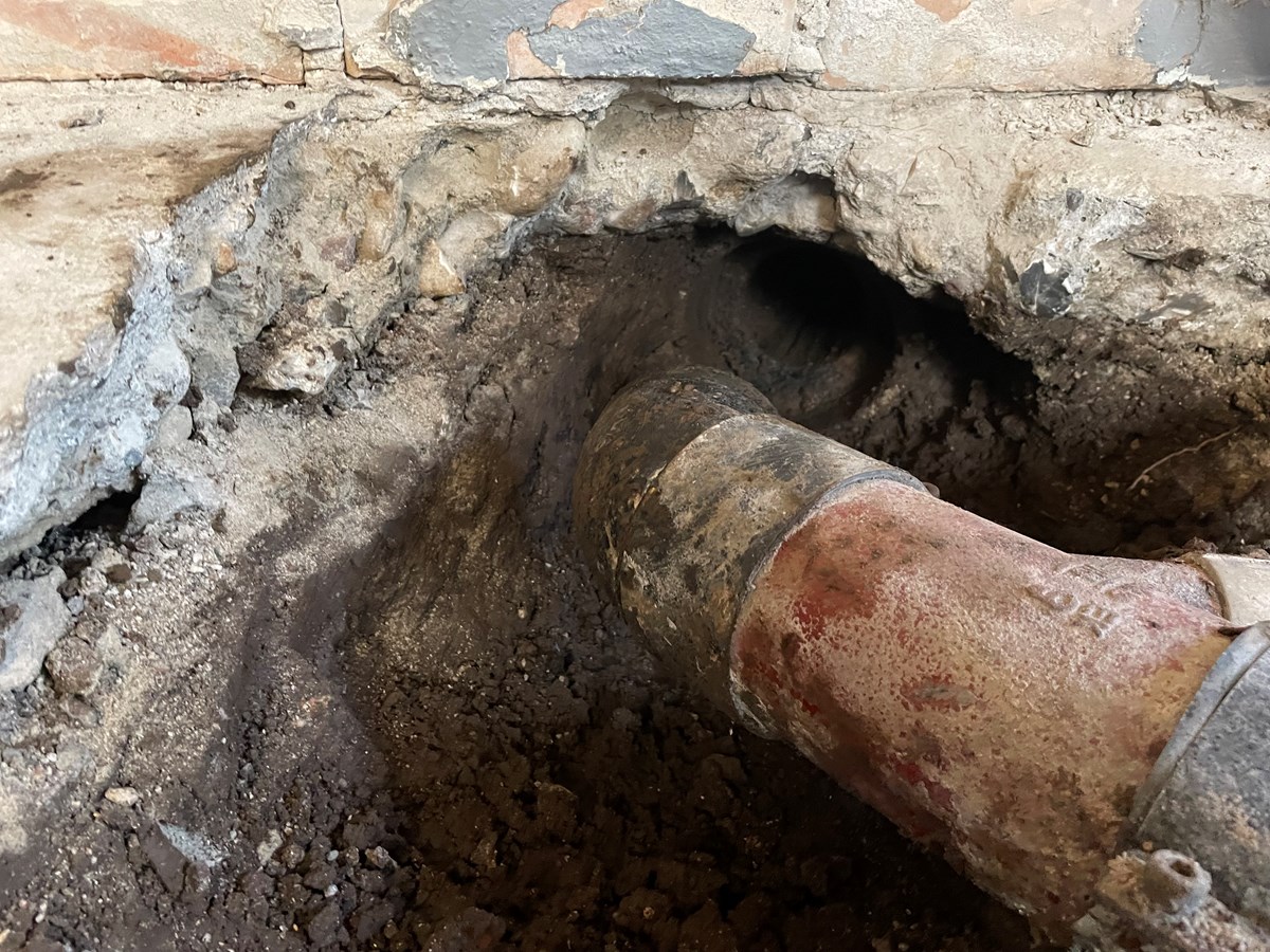

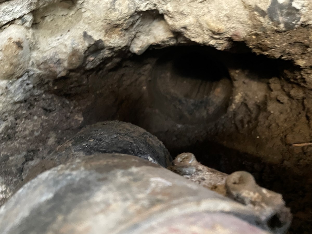

Efter at have skruet den inderste samling af afløbsrøret fra hinanden, sad det inderste rør meget løst. Jeg hev lidt i det og kunne nemt trække det ud. (Se billede)
Det lader til st være det sidste stykke inden at ny til indløb af kloak?
Skal jeg på samme måde, bare sætte et 100 mm afløb op imod indløbet til kloaken? Er der ikke noget msn kan bruge for at holde det mere tæt? Fx en samling sf gummi?
Venlig hilsen
Mads

det bedste her er en HL-muffe , så er du sikker på det er iorden
Kan du sende et link til sådan en?
Venlig hilsen
Mads
