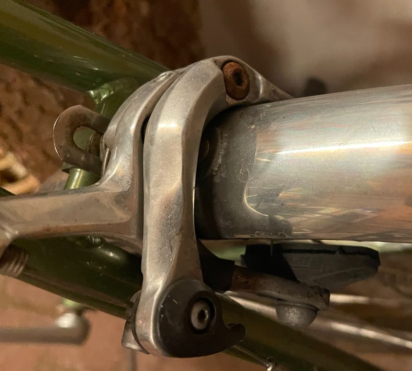

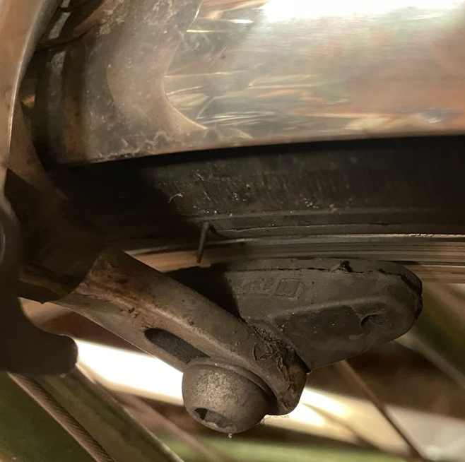

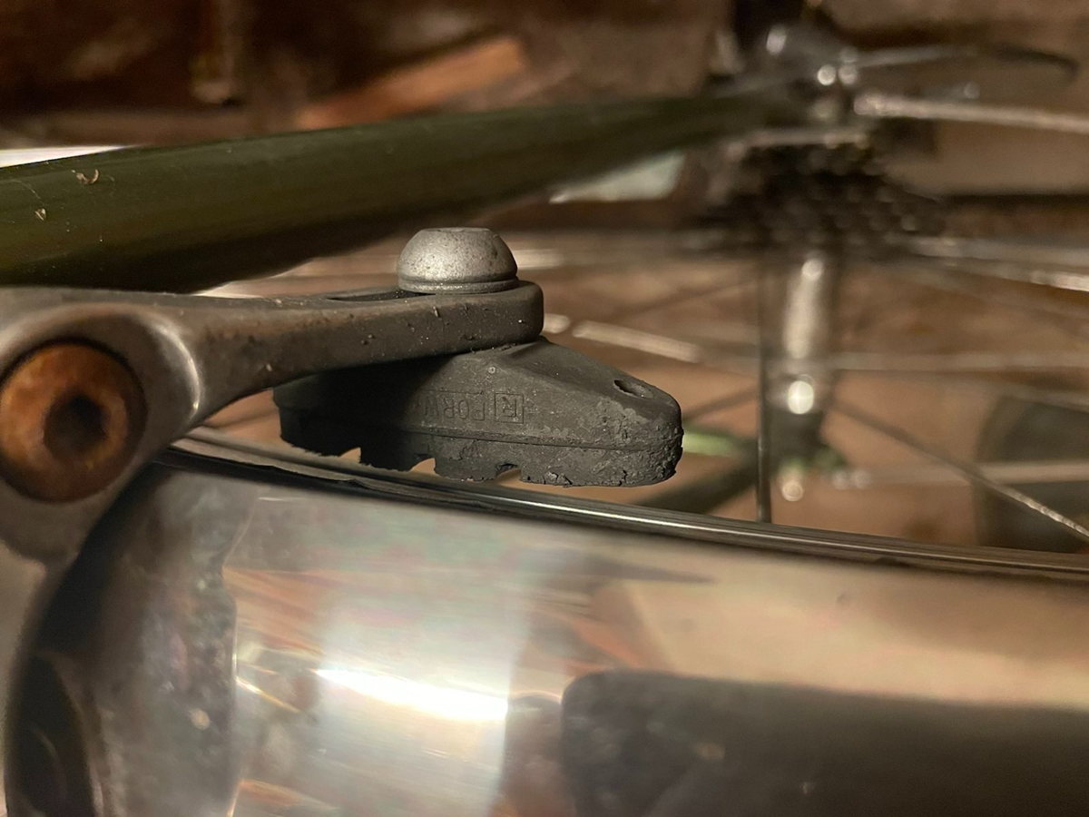

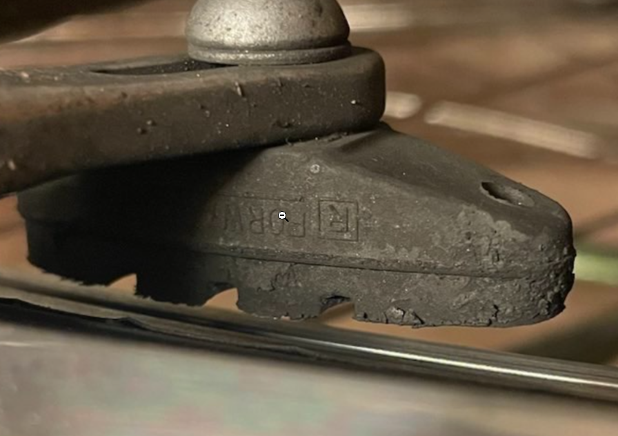

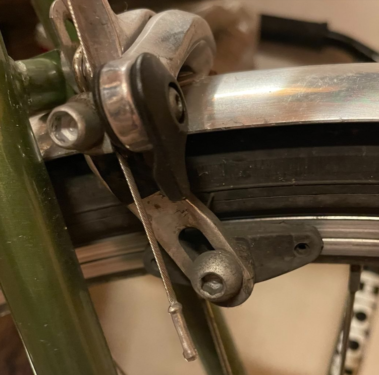

Se billeder af klodser her.

Hvis du ser på et billede som nedenfor, ser det så ikke ud til, at der er masser af bremseklods tilbage?
(jeg ville vedhæfte et billede, men det virker åbenbart ikke. Billedet er her: https://i.imgur.com/5HMfxlz.png )
