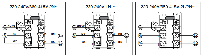

2N eller 2L sblar 7 26-09-2023 21:26 Jeg undrer mig over betegnelsen 2N i denne tilslutning som jo tydeligvis handler om 2 faser.Hvorfor betegnes det 2N og ikke 2L? Der er jo netop 2 faser (L) og kun en nul (N).På forhånd tak 23 svar 1 2 3 › » Følg tråden Annonce Annonce Annonce

sblar Trådstarter 7 27-09-2023 09:19 Jeg er med på at der kun er en nul i vores installationer, og at denne derfor tilsluttes klemme 4 og 5 som er luset.Men hvorfor hedder det 1N og 2N og ikke 1L og 2L i de viste tilslutningsmetoder? forskellen er jo netop enten en eller 2 faser - nultilslutningen er den samme i begge.mvh Søren

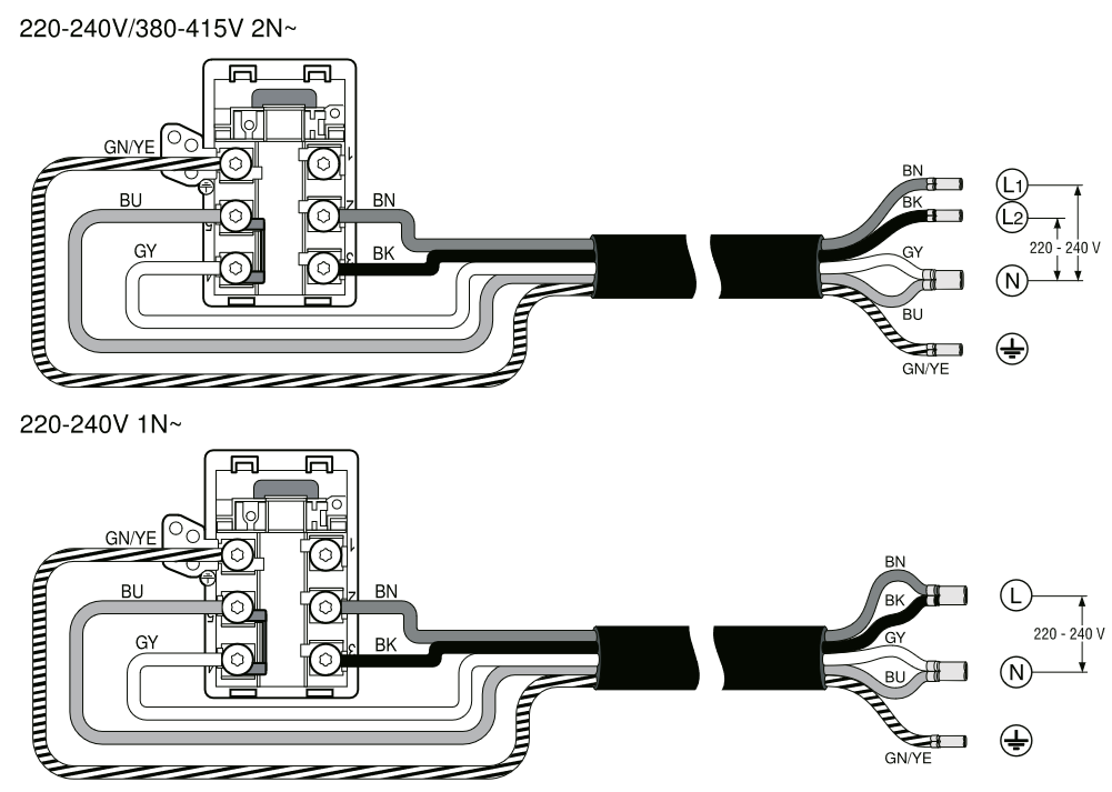

S. Fabrin 19694 4400 27-09-2023 09:48 Grunden til at der to nultilslutninger er, at i nogle lande er spændingen 230V. Det betyder, at kogepladen tilsluttes to faser med spændingen 230V. I Danmark har vi så 400V mellem faserne og dermed 230V mellem fase og nul. Kogepladen er fabrikeret så den kan bruges til 230V, men delt så den kan bruges med to faser og nul. Derfor sættes der en lus mellem de to nulklemmer. fase
GodeVen 4377 5220 27-09-2023 11:25 Jeg tror I har misforstået spørgsmålet. Det handler ikke om hvordan tilslutning til en eller to faser fungerer, men om betegnelserne.Jeg deler spørgers forundring. Der er jo 2 nulledere i begge muligheder. Både ved 1N og 2N. På nedenstående tegning, betyder 2N også at der er 2 faser og 1N at der 1 fase. Når der står 2L/2N, ser det logisk ud, men følger det ovenstående logik, betyder 2L at der er 2 nul og 2N betyder 2 faser. Underligt!Er det nogle tyske betegnelser? Engelske? Amerikanske? Annonce
sblar Trådstarter 7 27-09-2023 12:18 I eksemplet 2N er der stadig kun een nul-leder i installationen, så hvorfor betegnes den tilslutning 2N og ikke 2L?
Gregeren 5657 2830 27-09-2023 12:26 Fordi man i nogle lande har parallele faser uden fælles nul. Da der ikke er fase drejning bliver strømmen i nullen for høj, hvis der kun trækkes én. Elektronikteknikeren
GodeVen 4377 5220 27-09-2023 12:41 @Gregeren Strømmen bliver den samme i nullen om de to faseledere er koblet til samme fase (kobling 1N) eller til to faser uden fasedrejning (kobling 2N). Så det er ikke forklaringen. Desuden er klemmerne betegnet L1 og L2, hvilket indikerer at der er faseforskel.
S. Fabrin 19694 4400 27-09-2023 12:48 GodeVen skrev den 27-09-2023 11:25:16Jeg tror I har misforstået spørgsmålet. Det handler ikke om hvordan tilslutning til en eller to faser fungerer, men om betegnelserne.Jeg deler spørgers forundring. Der er jo 2 nulledere i begge muligheder. Både ved 1N og 2N. På nedenstående tegning, betyder 2N også at der er 2 faser og 1N at der 1 fase. Når der står 2L/2N, ser det logisk ud, men følger det ovenstående logik, betyder 2L at der er 2 nul og 2N betyder 2 faser. Underligt!Er det nogle tyske betegnelser? Engelske? Amerikanske? Kogepladen er delt op i to afsnit, hvis man kalde det sådan. Det er tit sådan at de to "plader" til venstre er tilsluttet en fase og nul. De to andre er så tillsluttet den anden fase og nul. Derfor er der to nulklemmer. I Belgien f.eks. bruger man at tilslutte hele kogepladen til fase og nul, og derfor kobler man de to nul klemmer og de to faseklemmer sammen. I Danmark er det i følge Fællesregulativet forbudt at belaste en fase med mere end 16A. Derfor skal belastningen fordeles på to faser. Det medfører så at de to nulklemmer forbindes. Derfor er der to nulklemmer.Klemmebetegnelserne er så vidt mig bekendt gyldige betegnelser i Europa og sikkert engelske. fase
GodeVen 4377 5220 27-09-2023 13:30 Ja, der forskellige måde at koble det op, og der forskellige grunde til at bruge den ene eller den anden kobling.Der mangler stadig forklaringen på tilslutning til 2 faser og 1 nul kaldes 2N og hvorfor tilslutningen til 1 fase og 1 nul kaldes 1N. Hvis det er underforstået at tallet før N er antallet af faser, så giver 2L/2N ikke mening.
