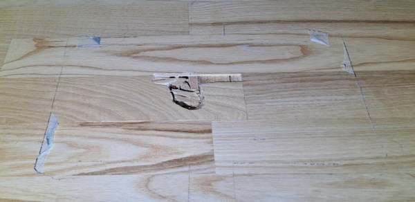

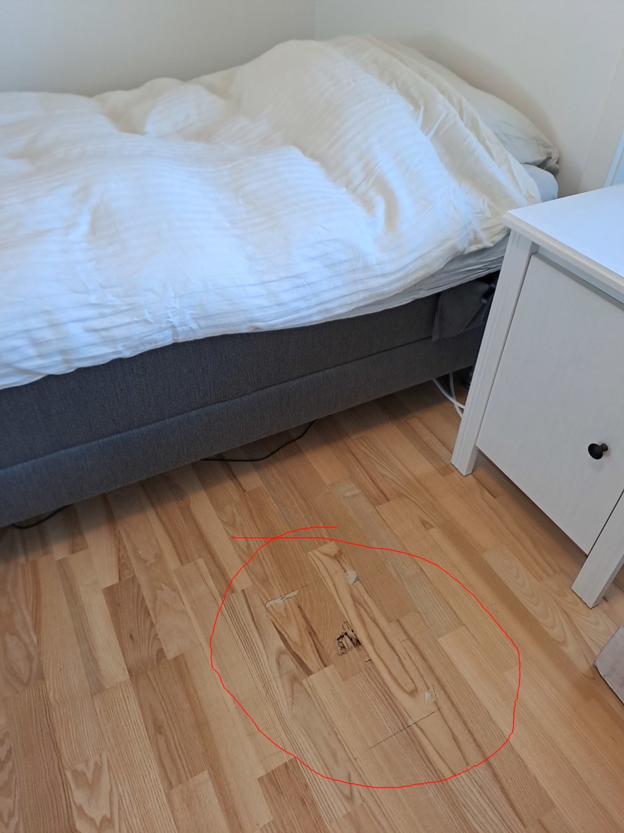

Hej, jeg har brug for gode gulv-råd. Sagen er at jeg har fundet et rækkehus jeg godt kunne tænke mig at flytte i, men skal så sælge min nuværende ejerbolig/lejlighed (krav fra banken) som desværre har fået det viste hul i gulvet i et soveværelse, se billeder herunder... Gulvet er i ok stand alle andre steder, så vildt irriterende at det hul desværre er kommet, efter jeg tabte en vægtskive på 20 kg. Men potentielle købere vil jo ikke bryde sig om det! Kan jeg få en håndværker til at skifte noget af gulvet og leve med at der nok kommer en farve-forskel og så sætte til salg eller hvad er bedst og hvad ville i gøre?
I beskrivelsen af gulve til boligen står der: "Gulve udføres af ask-lamelparket lagt på trinlydsdæmpende tripolitundergulv". For ca 1 år siden fik jeg dette at vide af en gulv-lakerer: "Det er i hele værelset gulvet skal skiftes. Det er en 2 eller 3 stavs ask lamelparket som kommer i lange brædder. De ligger på strøer og kan ikke limes til undergulvet så en reparation er udelukket, med mindre du kan leve med synlige skruer" - men hele værelset går ud i samme gulv for hele lejligheden og så er det jo nok bedst med en "lokal reparation", selvom det giver en farve-forskel... Gulvet er også lakeret så det skal måske laves oveni bagefter og så kommer der sikkert en farveforskel, men mon ikke det er prisen jeg må betale for at få det fixet før jeg sætter til salg?

Tag gulvet op fra væggen og forbi hullet. Så kan du lægge brædderne igen med mærket i den næst inderste række hvor møblerne vil dække.
Hullet kan du så reparere med noget knastudfylder i en passende farve.
Det burde din gulvmand også kunne lave for dig.

Måske man (eller en tømrer) kan have held med at fræse ud i den beskadigede stav og derefter lime en lus i.

Gulvet kan være limet i samlingerne, så er det ikke til at tage op og genanvende.

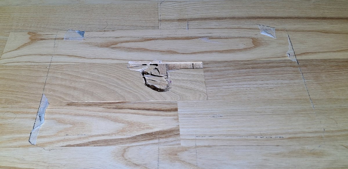

Hej alle, Tusind tak for svar, jeg er virkelig ked af at det gulv er så elendigt og ekstremt tyndt, at man kan tabe noget tungt og der går hul helt igennem det der lamelparket. Jeg har målt og jeg skyder på at det er kun ca. 4-4,5 mm tykt - inkl. slidlag! Så det er tyndt, men sådan gør man åbenbart (min gamle lejlighed havde vist 1-2 cm tykke gulvbrædder overalt så der ville det her aldrig kunne ske - men det her er nok højst 1/2 cm tykt, derfor hullet opstod). Jeg har lavet en ny illustration som tilføjet her.
@Superdiy + @je_ns: Tusind tak, ja, det lyder som en mulig ide, men ja, ved ikke om det er limet i samlingerne fordi så duer ideen nok ikke. Mht. knastudfylder til at lukke hullet: Jeg tror hullet er for stort, ca. en 2- eller måske 5-krone's størrelse og det skal laves så det bliver ligeså "stærkt" (eller svagt) som de øvrige gulv, så jeg tror den planke skal skiftes helt, til en planke uden hul for at være stærk nok. Men god ide, hvis man bare kunne/kan "bytte" om på plankerne så den defekte planke kommer helt ud til væggen - det vil jeg forhøre mig om, tak! Mht. at bruge en gulvmand: Er det ikke mest en tømrer man skal bruge? En gulvmand er vel bare en som behandler det gulv der allerede er lagt, men skal der repareres gulv er det så en tømrer eller gulvmand?

@Anders K: Jeg tror desværre det der lamel-parket er for tyndt, til at man kan arbejde i det og lime en lus i (pga tykkelsen nok kun er ca. 4-5 mm). I min gamle lejlighed med 1-2 cm brædder, kunne man dog sikkert godt lime en lus i...
@je_ns: Jeg har desværre ikke nogen planker liggende, da lejligheden blev opført i 2006 - heller ikke noget produktnavn, desværre. Men bredden er vist ca. 6 cm, tykkelsen måske 4-5 mm ialt og jeg googlede lige hurtigt "lamelparketgulv" og fandt f.eks. https://gulvlageret.dk/lamelplank-13-15-mm-503/moland-burghley-wideplank-eg-classic-p21647 - som nogenlunde minder/ligner lidt. Ved ikke om man kan kombinere forskellige - det bliver jo for meget at skifte hele gulvet overalt, kun pga det her, så hellere leve med en farve-forskel... Hm, måske skulle jeg ringe til gulvlageret.dk i morgen og høre hvad man gør... Det bedste er hvis jeg kan finde ud af hvad jeg skal gøre, købe et par nye gulvbrædder hjem og så kun har brug for en tømrer (gulvmand?) til at gøre arbejdet ordentligt, så det ser godt ud... hmm, øv, hvor et irriterende problem...

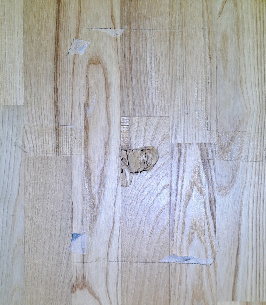

Nyt billede herunder, med noget ekstra tekst-forklaring... hm, nu jeg tænker over det: Kunne være ret fedt, hvis man kan hælde noget tykt-flydende skum/stads ned over hullet der kan størkne og som er stærkt og som vil kunne "lukke hullet" uden at man behøver at tage nogen brædder op (jeg er ligeglad med farveforskellen, den kommer der nok næsten uanset hvilken løsning jeg tager)... Er det en mulighed, tror i?

Det kan da fræses ud oppefra, og så kan der limes en stump af en stav i. Evt. Kun slidlaget hvis man spartler bunden af hullet ud.
Den helt billige løsning er at spartle det hele med kemisk træ, før hele gulvet slibes og lakeres. Før lak kan man tegne åre op med en blyant, det kan blive ret usynligt hvis man er kunstnerisk nok.

Det er et laminatgulv. Der er ikke meget at slibe eller lime på😉
