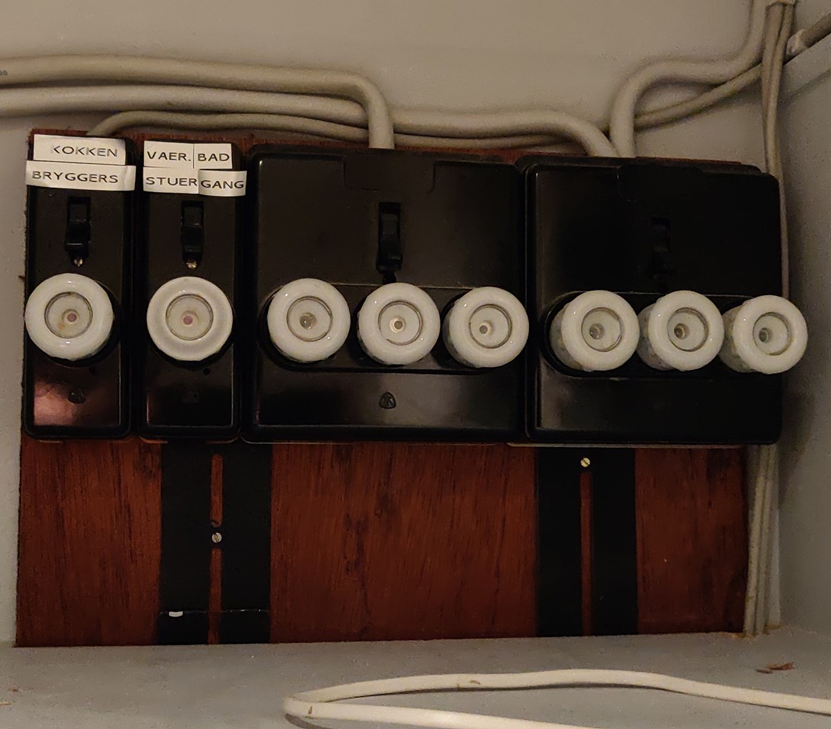

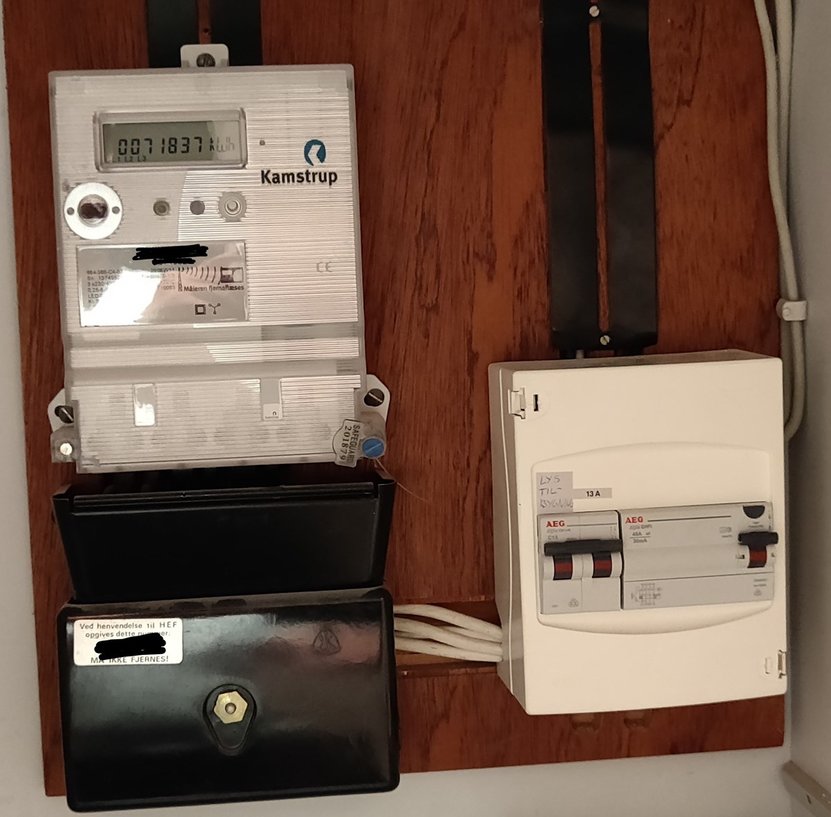

Jeg har dog efterfølgende gjort mig nogle fund som nok burde have været omtalt i el-rapporten.
- Almindelig indendørs lampeledning brugt i udhæng til 230V spots.
- Stikkontakter alle steder (tre huller) som ikke er tilkoblet jord.
- Ingen afstandsringe mellem "nyt" nedsænket gipsloft/lampesteder og de gamle oprindelige lampesteder (stål dåser).
Ovenstående ser jeg som mindre problemer som jeg godt kan lave selv (ved dog ikke om jeg må).
Så vidt jeg ved, var det i 1968 heller ikke et krav, at der skulle være jordleder i alle stikkontakter.
MEN... I 2010 fik de tidligere ejere opført en tilbygning til huset.
I denne tilbygning er der heller ikke jordleder til stikkontakterne (som har 3 huller).
OG
Hvis jeg afbryder HPFI-relæet er det ikke alle stikkontakter i tilbygningen der bliver afbrudt...
