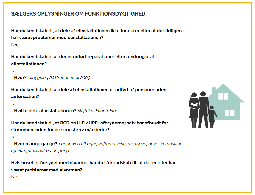

Det er en meget mangelfuld gennemgang af tavlen, så den ville jeg da forfølge. Når nu det står beskrevet hvilke stikkontakter der har været adskilt, så kan du jo selv se om det er nogen af dem som er i tilbygning. Både dem og de andre 3 benede i det oprindelige hus bør også nævnes som en fejl.
I "sælgers oplysninger" fremgår det at stikkontakter er skiftet, af person uden autorisation.
