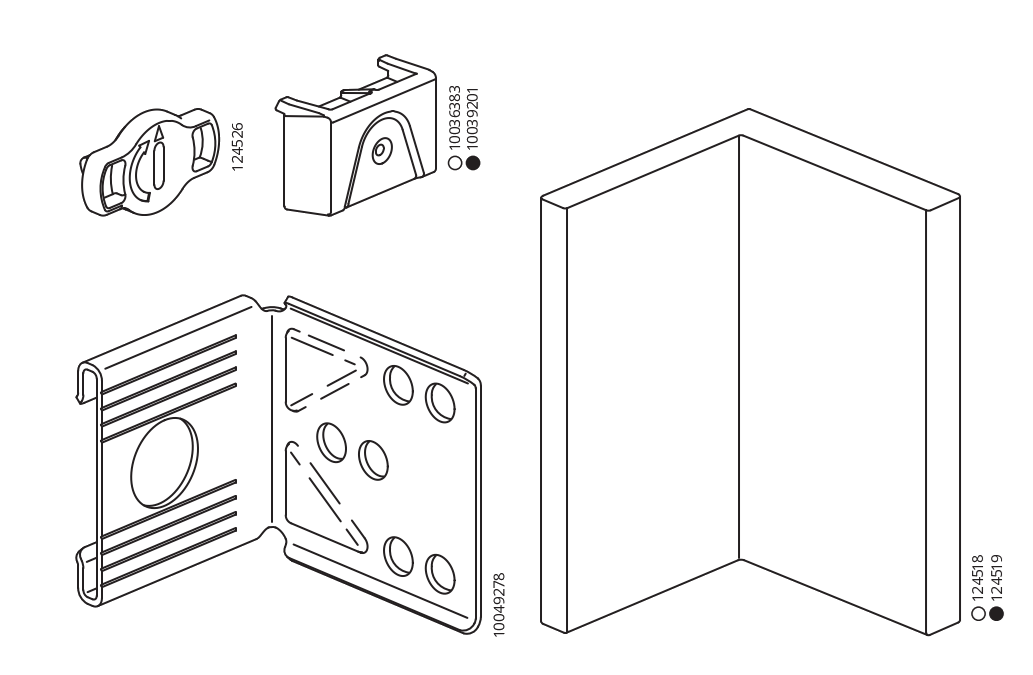

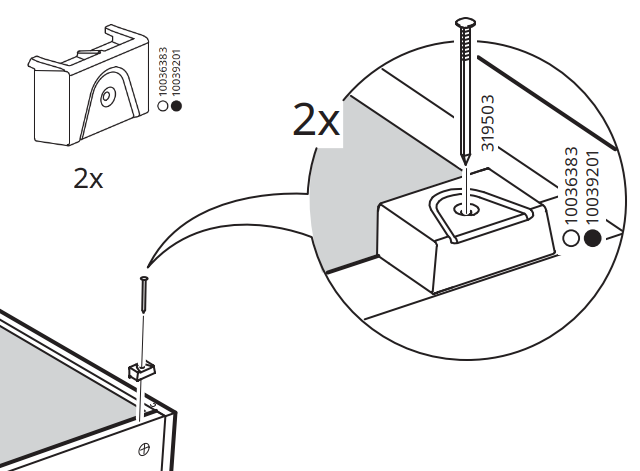

 I dit link til Ikea, sidder der en hvid liste nederst på skabet. Er det noget der er med i denne pakke, eller er de for sig selv?
Det er to små klodser, der følger med dit skab.
Prøv at læse skabets samlevejledning. Du kan vælge at montere med skinne, eller direkte på væg. Der følger "beslag" med til begge dele.

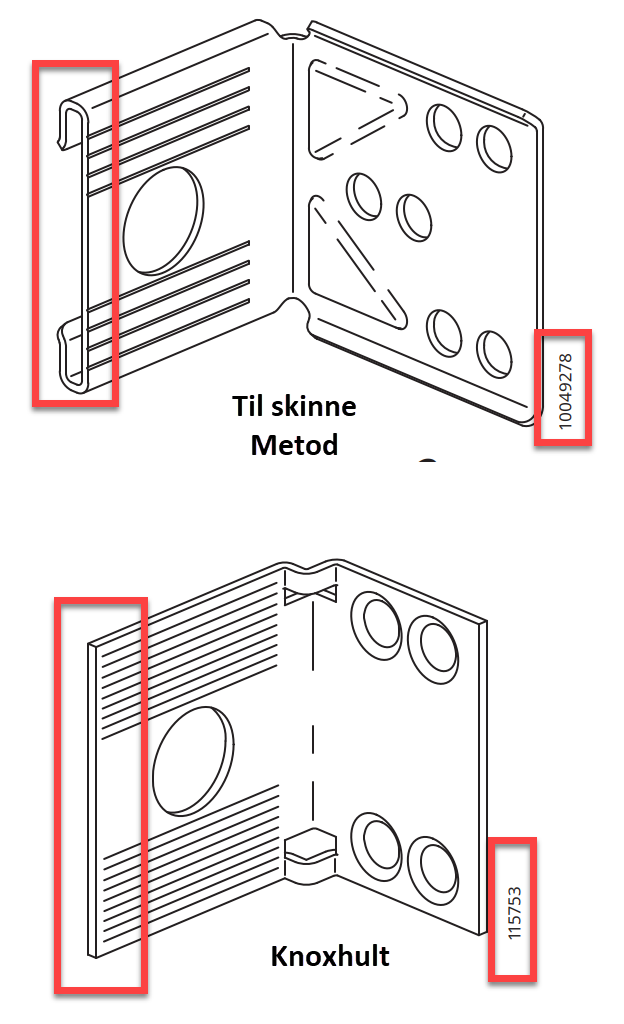

Et hurtigt kig afslører, at dine beslag til ophængning ikke er beregnet til skinnen.
De skal se ud som på billedet, men de har alle et reservedelsnummer, så prøv at tage i IKEA (skranken/informationen) og spørg om de passer, og om du kan købe dem.

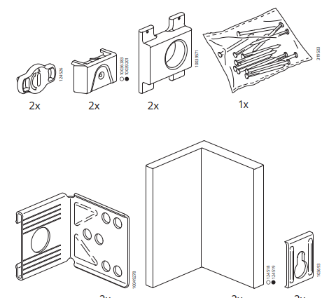

 Vi kan jo ikke vide det hele. Det der er nederst på din billede, er det som følger med til vores køkken.
...nederst på din billede, er det som følger med til vores køkken.
 Tvivler.

 Jamen du har helt ret.☺️ Så ikke det bag på. Men var tæt på . Det er dem, på det nederste på det nye billede.
Så må du en tur i IKEA, hvis du vælger skinneløsningen.
Jeg kender ikke Knoxhult køkkenet, så du må lige spørge, om vinklerne kan monteres i dine skabe (om hullerne passer). Er det tilfældet, skal du bruge vægskinner efter behov, og nedenstående tilbehør (2 pr. skab).
