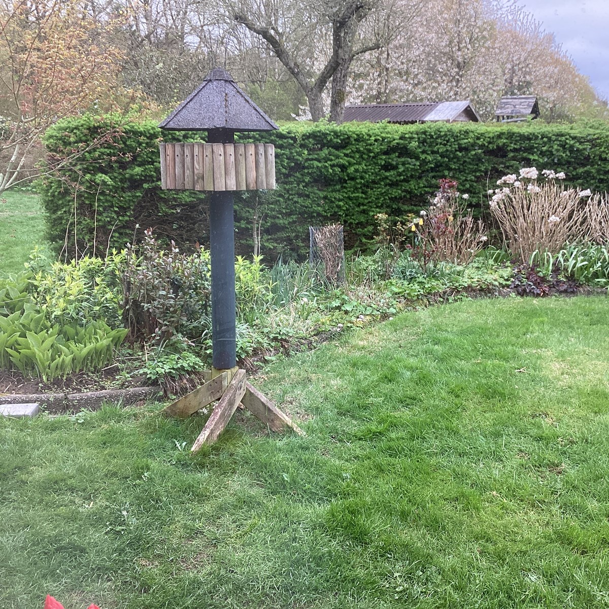

Det er muligt for mig at sløjfe den lange tarm på min græsplæne, menn jeg vil meget nødig undvære mit fuglefoderhus foran vinduet. Hvad gør jeg her? Planen var at lægge nogle  sekskantede fliser under det, fordi det i forvejen  altid  skal have en tur med kantklipperen omkring fødderne. Men hvad siger en robot til det?
ps. Vi har normalt en meget flot græsplæne, men vi har haft meget mos og på grund af eftersåning har vi ventet med at slå græs. Det er op over nu.

Hvis robotklipperen møder en forhindring som ikke er sikret af kanttråd, bumper den imod den og kører derefter i en anden retning.
I dit tilfælde kan du risikere, at de skrå ben på fugleburet kan løfte skjoldet på robotklipperen, og så går den i stå, afhængig af hvor den kører i mod benene.
Fin ide med fliser under foderhuset. En anden løsning kunne være at grave en stolpe ned i græsplænen og flytte foderhuset over på den.
Robotten kan let køre uden om foderhuset eller dine “øer” med bede. Robottet styres efter en kanttråd (afgrænsningskedning) som skal lægges hele vejen rundt nær græskanten. For at det også virker ved “øerne” skal kanttråden også føres rundt om “øerne” - og foderhuset.
Tak for svaret. Foderhuset sidder fast på en solid stolpe med et tykt plastikrør omkring så rotter ikke kan kravle op. Det er et tungt foderhus, så jeg kan kun genbruge selve huset hvis det skulle graves ned.  Har udsigt til det fra min seng🤗. Vil en robot ikke bare bumpe ind i foden og returnere? Måske skal jeg flytte det lidt, så der er bevægelsesplads til robotten. Tænker at det bliver en Husquarna 310ll.
Når lysten driver værket
Det er en god ide at have fliser under foderbrætttet, men der er ingen problem i at lade den bumpe imod og så skifte retning. Det gælder også krukker, og træer.
 Du fører kanttråden rundt med plænen  ret tæt på bede, hvis jorden derinde er i samme højde som plænen. Så får du også kanter slået. Når du kommer om til de 2 bede som du har, føres kanttråd over til bedet og rundt om. Den lægges så lige oven i kanttråden "før bedet " og så fortsætter man videre rundt. Det sted hvor kanttråd ligger i 2 lag ignoreres af robotten, og en kører hen over.
