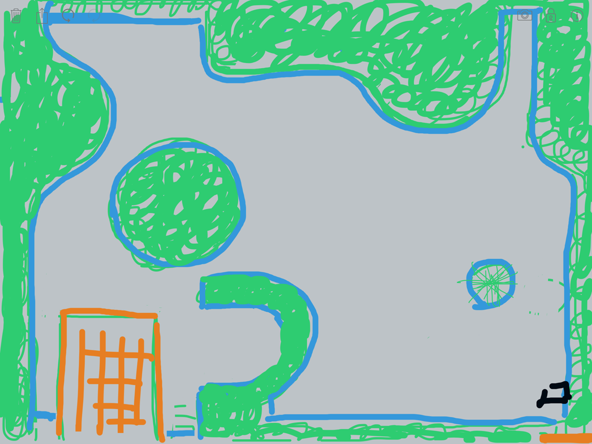

tak for svaret. Hvis ledningen ikke er tykkere, kan det måske klares via højtsiddende vindue i værkstedet. hvilken Husquarna model har du? Vores græsplæne er via Google play målt op til 350 m2. Jeg har altid skønnet den til 500-600 m2, fordi hele grunden er 1553 m2. Der kan man blive overrasket. Vedhæfter fingertegning af havens plæne. Det hvide område.

I din plæne kan jeg være bekymret for om den kører sig selv fast i den lange "tarm" øverst til højre på tegning. Men det kommer jo an på bredden.
Enig med at du skal måle bredden på den tynde stribe.
Der er lidt forskelle i hvor smalle korridorer de forskellige mærker kan håndter så afhængigt af bredde kan det godt betyde end del for hvad du vælger
