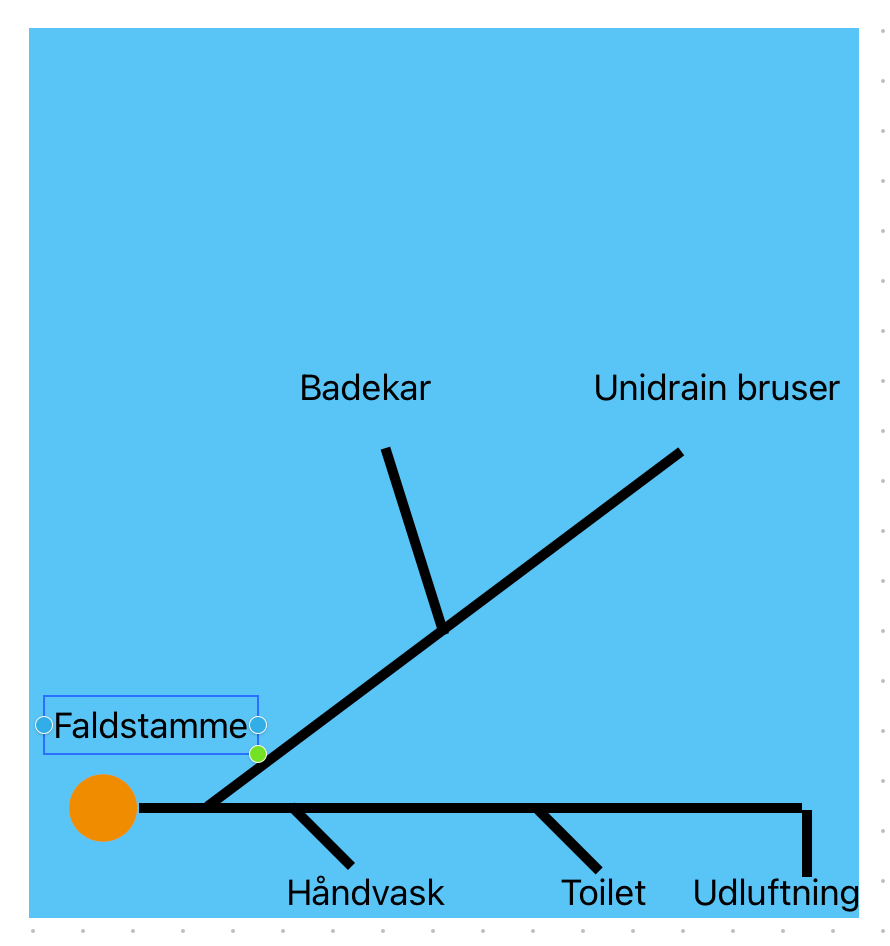

Jeg har et badeværelse, hvor jeg skal have lavet kloak. Kloakken skal kobles på en faldstamme i underetagen.
Hvordan vil i lave kloakken?
Jeg har selv tænkt at starte med en
1. 87,5 graders bøjning fra faldstammen som får kloakken til at komme ud af hullet.
2. Derefter vil jeg lave et 87,5 graders grenrør så jeg kan få kloakrøret til at ligge langs klaplaget.
3. Og når jeg kommer til vasken vil jeg lave en 87,5 graders grenrør der laver en gren på 50 mm til vasken og udhule lecablokken og beton soklen, samt bore et hul i træet, så det 50 mm kloakrør kommer ind i trævæggen.
4. Derefter vil jeg forsætte med 110 mm kloakrør i den "lige" gren i 110 mm hen til indbygningstoilettet, hvor jeg vil lave en 87,5 graders og banke noget af beton soklen væk, så kloakrøret kommer så langt ind til lecablokken som muligt. Der skal laves et skellet da, der ikke er plads til indbygningscisterne i væggen, da den kun er 12 cm.
5. På bøjningen op til indbygningscisternen, vil jeg lave et 45 graders grenrør med en reduktion til 90mm, som jeg vil fører op langs lecablokken og så vil få det 90 mm kloakrør ind i væggen over remmen og fører op i loftet til udluftningen bore et hul i remmen i toppen, så den kommer op under isolering, hvor den kan kobles til udluftningen. (grunden til jeg ikke tænker det er nødvendigt at bore i bunden af remmen, er fordi der kommer jo et skellet til indbygningscisternen, som jeg regner med vil skjule røret.
6. Til sidst vil jeg bare føre et 110 kloakrør videre over fra den første gren til bruser.
Hvad tænker i om denne fremgangsmåde?

Hvis det skal være helt rigtigt skal mindste dimension indtil niveau af gulv være 75mm, når det er sagt ville jeg også have valgt at gøre som du har gjort ved vasken.
Flot arbejde iøvrigt!

Nu skal jeg igang med at lave kloak over til bruser og badekar.
Min plan er at forsætte fra grenrøret der går hen badekar og bruser i 110 mm kloakrør, og lave et grenrør der går hen til bruser og badekar.
Ved badekaret vil jeg lave en reduktion fra 110/50 mm i toppen, hvor reduktion kun er 2 cm over færdig betongulv.
Over ved bruseren vil jeg lave en fra 110/75 mm, og så få et lodret udløbshus.
Lyder det fornufigt?
Lige et par ekstra spørgsmål:
Bør jeg have et  ekstra afløb bag badekaret?
Skal jeg lave vandlås nede i jorden?
Og væggen hvor unidrainet skal være er ikke lavet endnu? Så hvor langt fra væggen skal opføringsrøret være til unidrainet ? 😃
