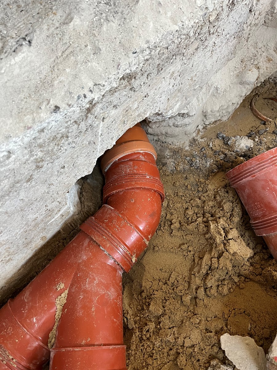

I forhold til du gerne vil have vent grenrøret om, er det så en bedre løsning som vist på billede? Der kommer selvfølgelig ikke en muffe på men et kloakrør der passer :-) og så kobler jeg kloakrøret og faldstammen sammen med en 87,5 grader?
Nu kan vi jo ikke se faldstammen, men det er bedre at bruge 2stk 45 grader end 87,5 gr.
Når det kommer lidt skråt så kan det måske gøres med 45 + 30 men det kan du bedst se når du er i gang.
Måske skal der hugges lidt fri ind til faldstammen. Du har ikke problemer med fald fra toilet og håndvask, men pas på over til bruser at du ikke kommer for langt op. Der findes afløb hvor man kommer vandret ud, men ved rander kommer man typisk ud nedad når der skal være vandlås i.

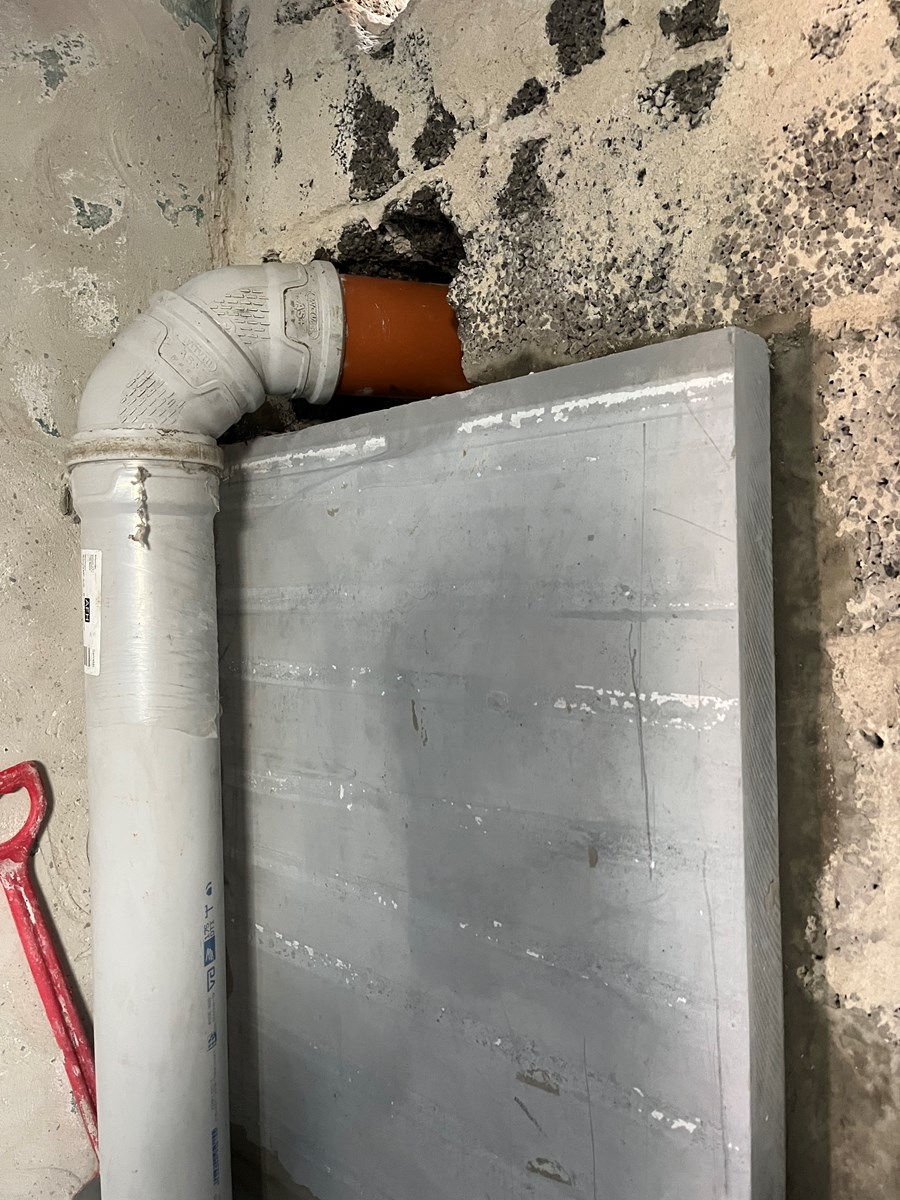

Med hensyn til udluftningen, så har jeg hørt den helst skal bag toilettet. Er det nødvendigt?
Andersv9 skrev den 20-04-2023 11:33:32
 det er langt bedre
Okay perfekt! Så vender jeg grenrøret rundt. Det passer med en 45 & 30 graders bøjning så den peger mod faldstammen. Så skal jeg bare have drejet dem ned af med noget grå rør ved faldstammen.

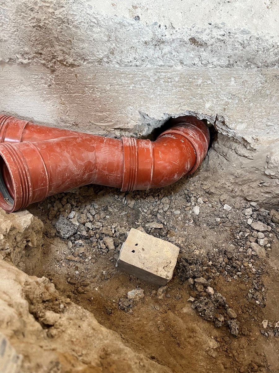

Jeg får lidt svært ved at ramme håndvaske med et grenrør på 45 grader. Er det OK at bruge et 88 graders grenrør der?
det er fint nok så længe det kun er håndvask
bare husk at alt i gulvet er mindst 75 mm , så må du godt gå ned til mindre over gulv

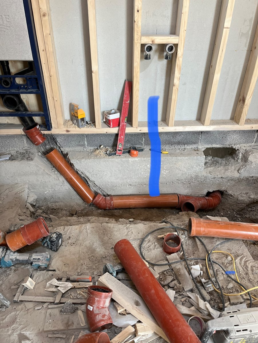

Skal jeg bare støbe rundt om kloakrøret. Og burde jeg fører kloakrøret over på den anden side af soklen? Eller er det lige godt?
Og hvordan ser det her ud?
det er godkendt

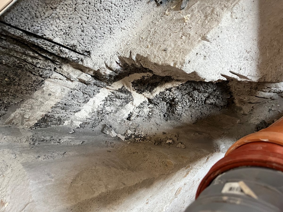

Hvad skal jeg bruge til at lukke hullet?
Og skal jeg gøre noget der hvor jeg har skåret ind til lecaen?
