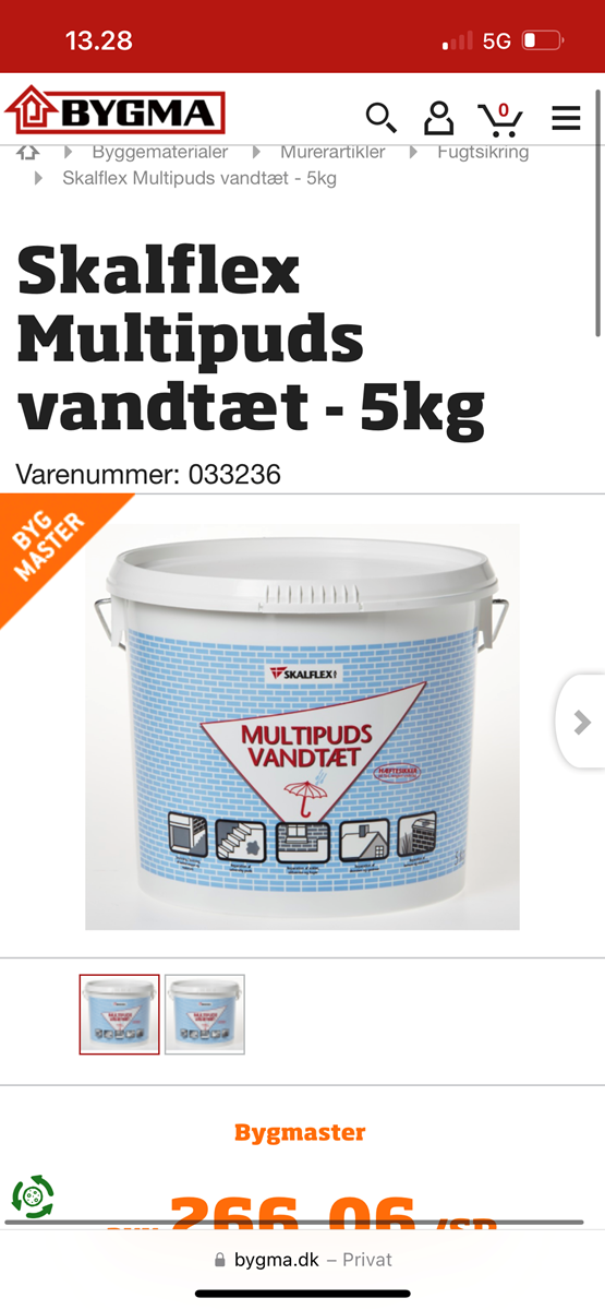

Skal jeg gøre noget her ved røropføringen i soklen Tænker i forhold til fugt?  Der kommer jo til at ligge jord ind mod det.
Kan jeg ikke svumme det med det her?
Rørene er beregnet til vand ( derved også fugt ) Så der skal ikke gøres noget som helst andet end at komme videre med næste
trin i istandsættelsen.
Det er nok fugten fra jorden mod soklen der her tænkes på.
Murpap mellem sokkel og væg konstruktion er tilstrækkeligt.
