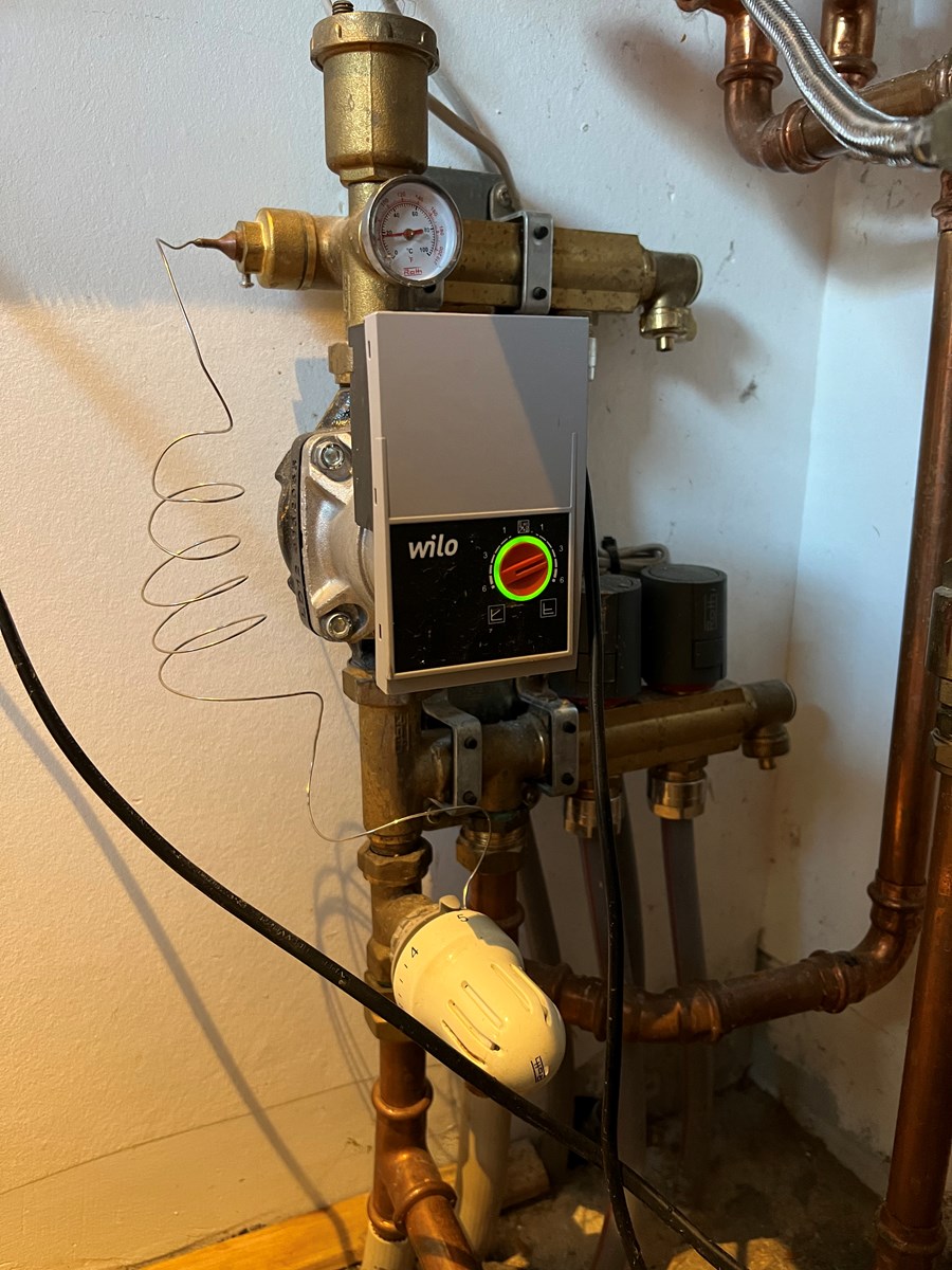

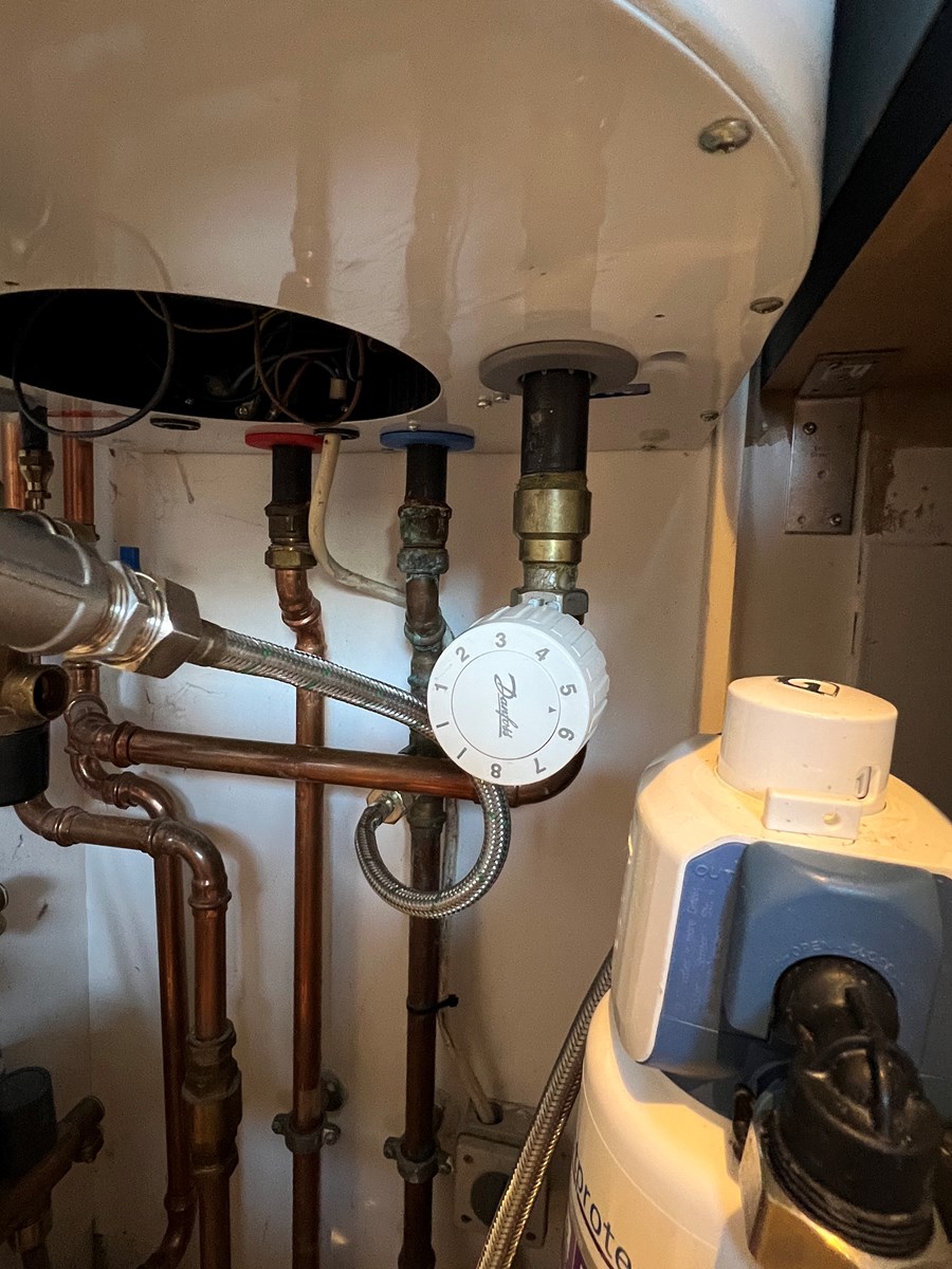

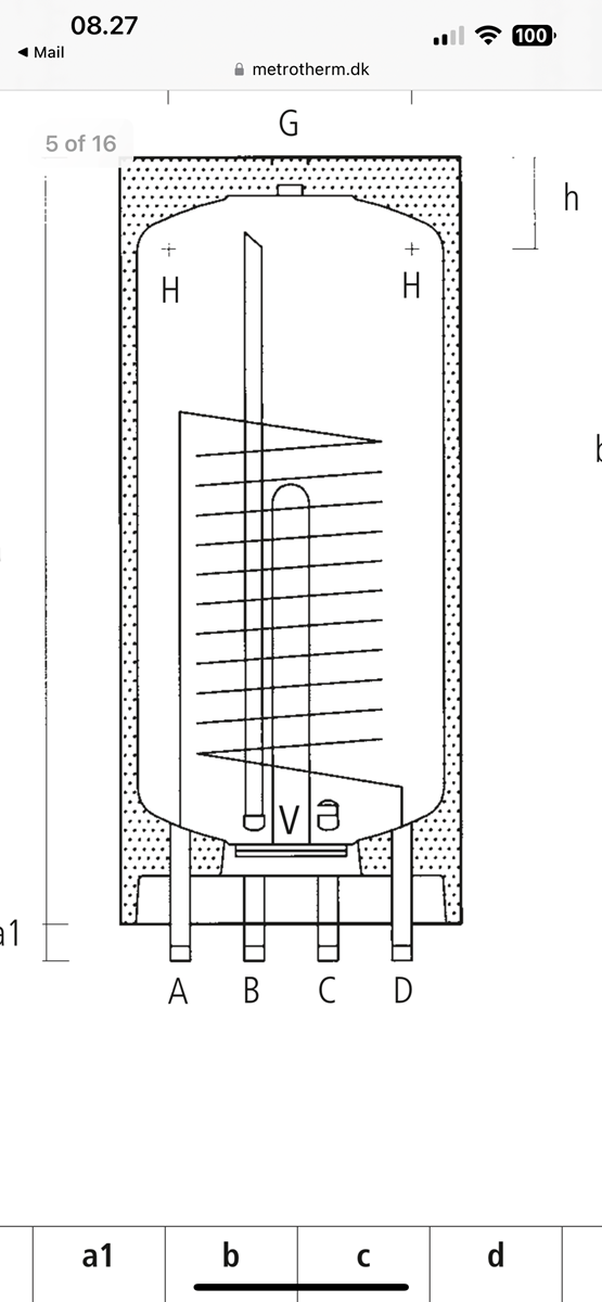

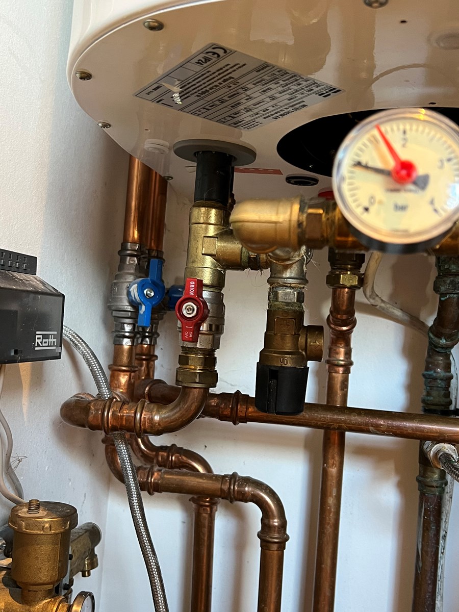

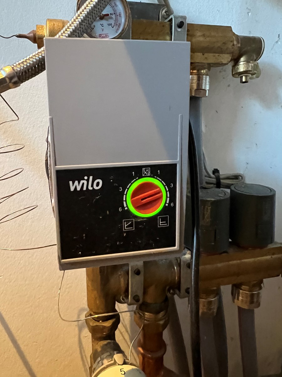

Her billeder:
- pumpen ved vvb med fjvr term sat til 5. Pumpen har jeg ingen forstand på. Den står som billede 1 / 2.
- fjvr kommer ud til højre, dvs bund af spiral jfr billede 3 / 4.
- fyr går ind til venstre, altså top af spiral. Fyr til vvb går før fjvr term billede 2.
Umiddelbart er det set med mine uerfarne øjne forkert, at tilgang spiral sker højest, hvor vandet er varmest. Det burde være nederst, hvor det er koldest. Det blev også påpeget i denne tråd. Hvis det er korrekt kan det forklare, hvorfor der opleves så dårlig tilgang til varmt brugsvand i dagligdagen.
Hvis det er korrekt, er det dog også en større opgave at løse, da der som elmand påpegede ikke sidder unioner på koblingerne, så jeg er i tvivl om man kan gøre det efter stophanen og undgå tapning af systemet. hvis det er efter, burde det principielt (omend ikke kønt) kunne løses med flexslanger på kryds og tværs
Citat " at tilgang spiral sker højest, hvor vandet er varmest. Det burde være nederst, hvor det er koldest." Nope - det varme brugsvand bør opvarmes fra oven af og ned med spiral (som jeg også har påpeget tidligere) i tråden), og ikke nedefra og op som ved en elpatron - så tilgang (A) er korrekt.
Hvis du tænker dig at tilgang med det varme vand kommer nederst i spiralen så vil vandet jo begynde at afkøles der og derfor kun være lunken opefter. Når det kommer øverst vil det holde vandet varmt øverst først, og efterhånden som det øverste lag er opvarmet vil der ikke ske afkøling på den øverste del af spiral og den nederst kolde del opvarmes.
Så fremløb på A er korrekt.
