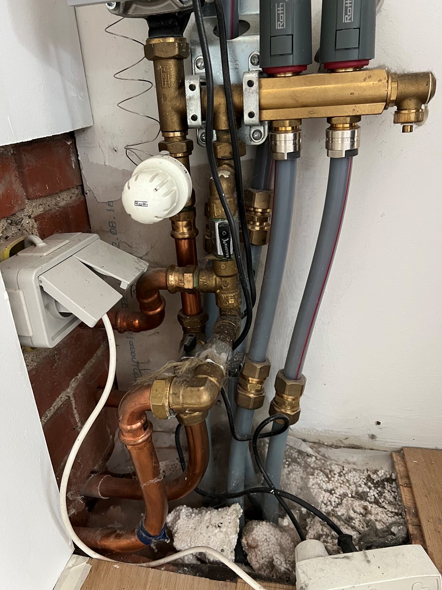

Som lovet flere billeder. Det er fra gulvkredsen mellem ovn og bryggers. I bryggers forsyner samme rør først radiatorer, så gulvvarme og til sidst vvb.
Jeg er kommet frem til, at ideelle løsning må være, at cirkulationen prioriteres i bryggers på denne måde:
først til vvb, HVIS cirkulationsvand > vvb temperatur. Når vvb er > cirkulationsvand skal vvb kobles fra cirkulationen. Hvis vvb < cirkulationsvand må vvb gerne være med i forsyning. Alt det skal gerne løse den primære udfordring med, at hvis ovnen er slukket og vvb ellers varm, så dræner cirkulationen varmen fra vvb istedet for at vvb så at sige gemmer varmen til senere brug.
Ovnen cirkulerer først vand >50°, vvb er sat til 55° og dens fjvr retur termostat er sat til ~60°. Der er 10-15 meget mellem vvb og ovn. Jeg kan ikke lure, om vvb “kalden på varme”-termostat sender en elektrisk impuls tilstrækkelig til at styre eks en trevejsventil?
Så kommer spørgsmålet: hvilken type ventil kan alt det, jeg spørger om?
Ps. Billedet viser blot udfordringen i at der sidder gulvvarme kredse før vvb på ovnens afgangsrør
