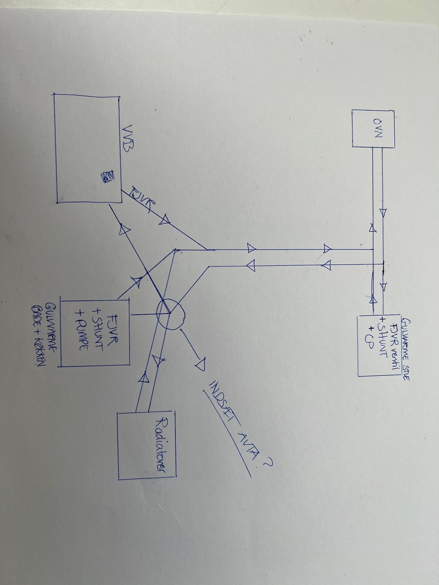

Har prøvet at tegne varmesystemet. Giver det mening?
Jeg bemærker at:
- stuens gulvvarme kører med egen shunt og pumpe FØR rørene kører mod bryggers og resten af systemet. Det hele sidder i tee’s, så den eneste måde at begrænse tilgang til stuen er dens fjvr ventil (som pt sidder på 40°, da shunt jo styres via rumtermos til 21° - fjvr kan sagtens sættes ned til 30° i den sydvendte stue).
- radiator, øvrig gulvvarme og vvb sidder alle ud fra samme rør uden nogen ventil. Rør til gulvvarmen har - som i stuen - egen fjvr, pumpe og shunt. De gør alle retur til ovn via samme rør. Kun VVB har ventil på tilbageløb (fjvr ventil).
Jeg formoder, at der ville skulle indsættes en styring der både gør, at der lukkes for tilgang til vvb, når vvb temperatur er over fremløbstemperatur + lukker for alt andet end vvb, hvis vvb temperatur er under fremløb. Er dette korrekt?

Skal den ikke sikre, at kun vvb bevirkes af ventilen for at det virker? For det bliver en udfordring som kræver nogle nye rør.

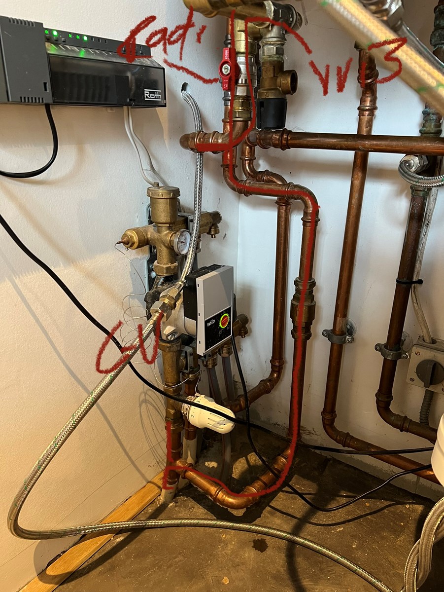

Har tegnet det på billedet. Rører deles flere gange før det rammer vvb. Først til gulvvarme, så mod radiator og vvb
Du kan ikke lave “varmtvandsprioritering” uden at trække et nyt rør fra pillebrænder til brholder.
Ventil til at lukke for varmespiralen i beholderen skal sidde på rørene ved beholderen, så der ikke lukkes for andet.
Jeg ville droppe den dyre avta ventil, og montere en “kedeltermostat” med dykrør ved pillebrænderen, og så montere en 2-vejs motor/soneventil. Det kan du lave for halv pris. Prøv at søge på ”kedeltermostat” og vælg en termostat med “slutte/bryde” funktion.
Det er vigtigt at temperaturføleren sidder tæt på pillebrænderen, da der ikke vil være nogen cirkulation i dine rør hvis ingen termostater “kalder på varme”.
Hust at der skal være cirkulation til varmtvandsbeholderen når minimumtemperatur ved pillebrænder opnåes.
Jeg har selv brugt funktionen mens vi havde brændefyr. Vi havde altid varmt varmt vand, selv om radiatorerne var kolde.

Du siger der skal være et nyt rør til vvb for varmtvands prio. Dvs et selvstændigt ekstra rør. Det er umulig med nuværende rør? Er det pga den første gulvvarme enhed eller noget andet?
Du nævner pris ift avta. Idet jeg skal have vvser alligevel til dette og materiale vs simpelt vs omkostninger - er avta  ventilens hurtige og enklere at få op?
Ift føleren tæt ved brænderen og setup  kræver det ekstra rør også? Hvis ikke, hvor i setuppet ville du sætte dem ind?
- denne slags tæt ved ovn: https://www.vvs-eksperten.dk/varme-og-klima-varme-automatik-t-g-termostat-kp-0-90deg-472011125#phpstudios-product-details-wrapper
- denne til at åbne når kedel temp > set punkt: https://easyvvs.dk/zoneventiler-488/neotherm-zoneventil-2-vejs-230v-1-2-p2048.
- så er der kun udfordringen med lang afstand mellem hhv kedel og vvb. Findes sådanne i trådløse? (Google sender mig fluks til aliexpress 😬).
Som jeg forstår pilleovnen, så kan jeg sætte et min temp hvor den tænder selvstændigt. Når temp derefter >50°, tænder den selv cirkulation og pumper vand rundt i kredsen. Jeg ved, at den har mulighed for tilslutning af ekstern termostat, men pt ved jeg ikke hvorvidt det hjælper noget i at få vvb væk fra at være akkutank?
Dit forslag forstår jeg som, at når vvb > set punkt lukkes for cirkulationen til vvb. Hvis øvrigt hus er koldt kører ovn videre. Hvis øvrigt hus er varmt, slukker ovn idet der ikke er aftag for dens varme. Ovn tænker automatisk når temp går under sat punkt. Hvis vvb tømmes og når under x temp, åbnes for cirkulation hvis temp i ovn > set punkt. Hvis det er korrekt forstået, hvad tænder så for ovnen når vvb har brug for varme?

Når kedel temperatur er større en setpunkt, så åbnes for cirkulation til vvb. Og der lukkes hvis kedel temperatur falder under.
Føler ( kedel termostat ) skal skal sidde ved pille fyr og ventil ( som styres af ny kedel termostat ) til at lukke kan sidde hvor som helst hen imod vvb.
Så får du ikke trukket varme ud af vvb når fyret lukker ned. Og vvb optager den varme som fyret åbenbart har for meget af under pause brænding.
OG du har varmt vand.
