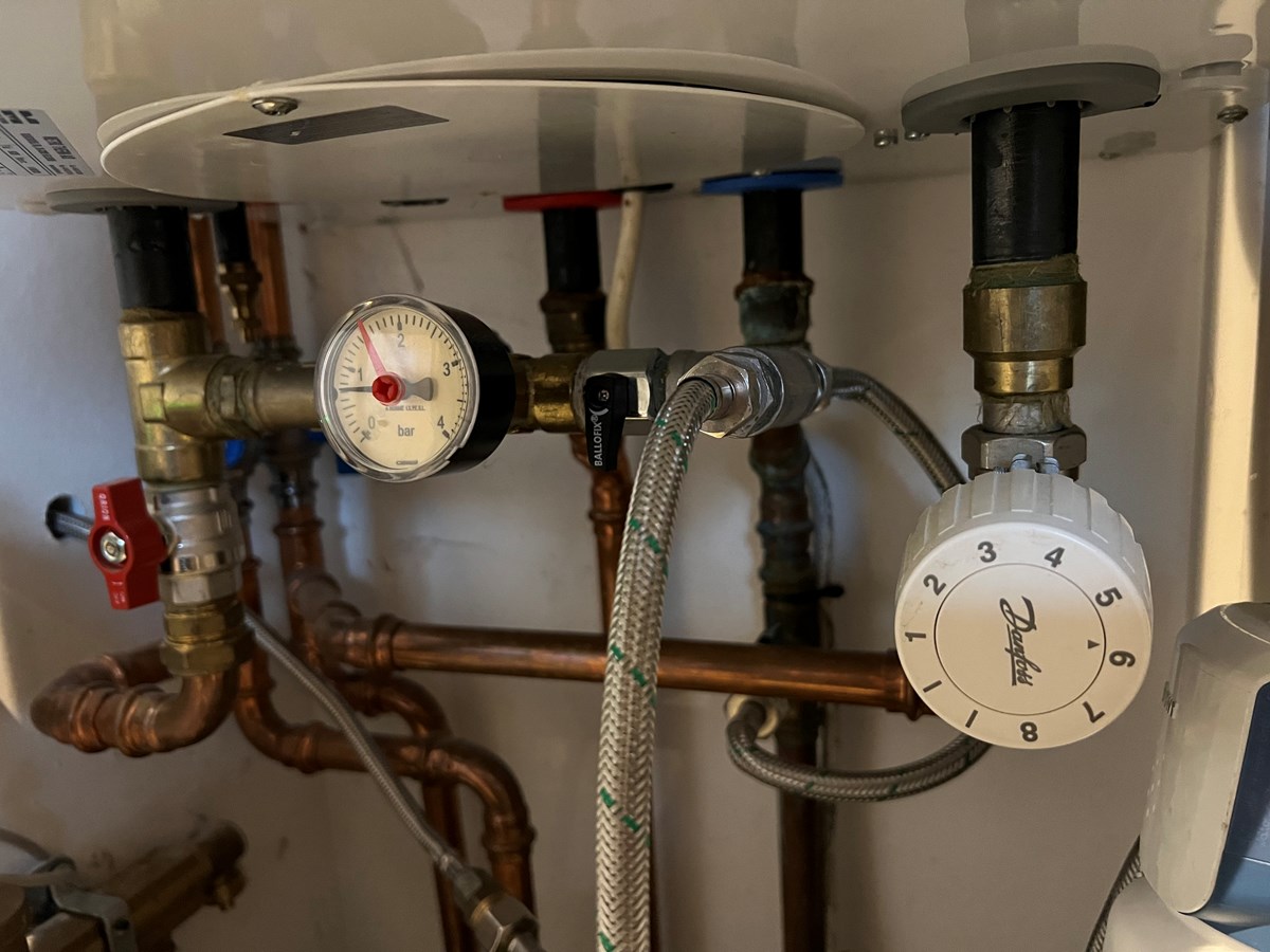

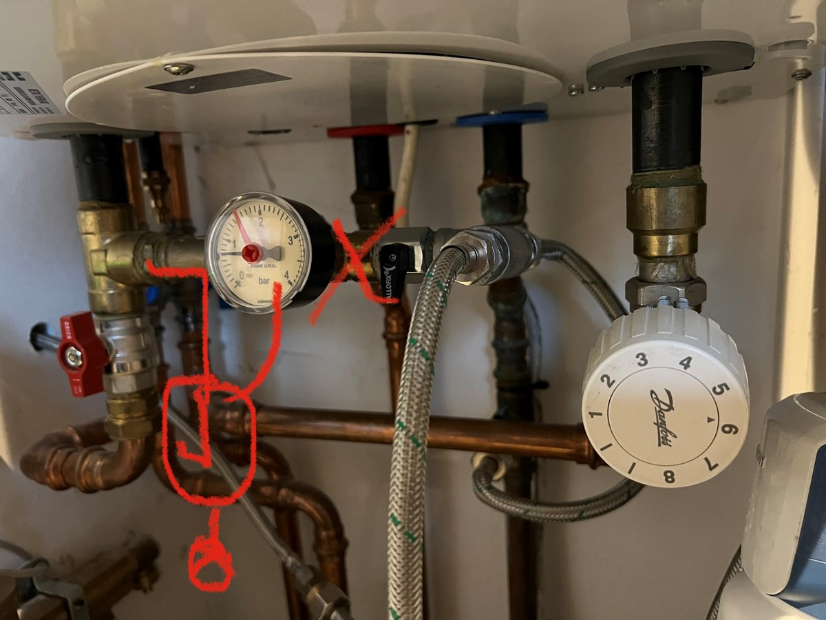

Jeg kan ikke lure, hvordan jeg lukker for det varme vand ud af min vvb - og om det er nødvendigt?
Koldt ind lukkes på hovedbanen. Varmt ud er vel ligegyldigt når den er tømt og der ikke er koldt ind?
Og stophanerne til centralvarmeanlægget sikrer vel så, at det ikke også skal tømmes (med risiko for luft i gulvvarmeslangerne). Dvs jeg kan lukke for tilgang til vvb fra central varme og lukke for temp termostaten (som vel skal skrues helt op på højeste temp for at lukke, eller måske der er en kontraventil i en sådan?)
Bør jeg i samme omgang gøre noget ved ir på rør?
Årsag: vil tømme og rengøre beholderen. Den kan ikke lave varmt vand hurtigt nok, hvilket - bedømt på netop renset quuoker - utvivlsomt skyldes kalk. Gør jeg det selv, er det næsten gratis. Går det galt, koster det 14k for ny beholder og tilslutning. Prof rens koster 4-5k. Den er >10 år gammel allerede.
