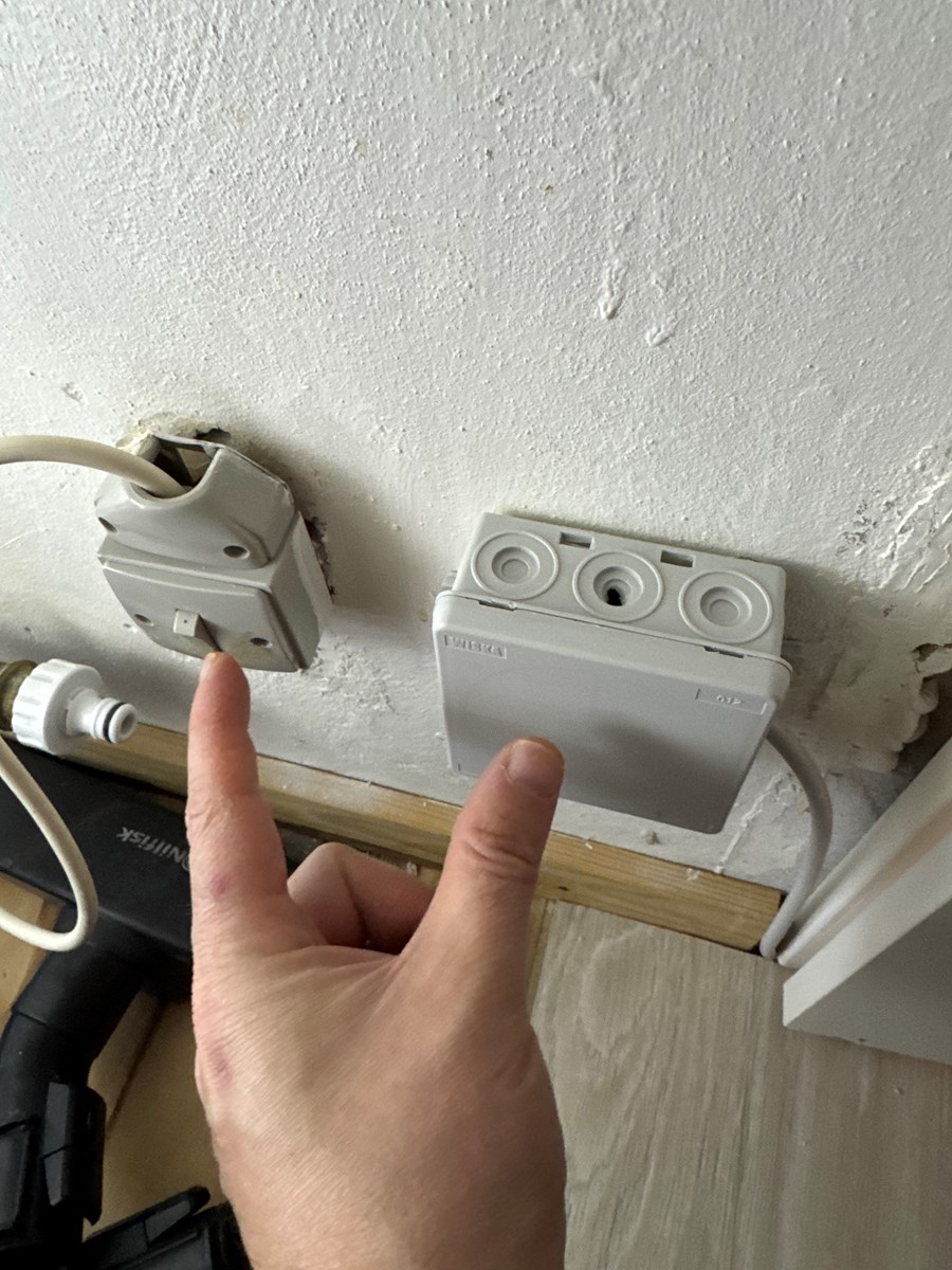

Det fremgår ikke af indlægget hvilken afbryder det er. Men installationen ser ikke hjemmelavet ud, men ligner noget jeg kunne have lavet for 40-50 år siden ( afbryder type)
Kan trådstarter bekræfte at der er 4 ledninger i afbryder ? ?
Ja der er 4 ledninger i afbryderen, afbryderen er vel fra da huset blev bygget i 70erne, To af ledningerne går fra væggen og ind i afbryderen som vidst er 2 faser (400v), de er også ældre dato farverne på dem er gul og blågrøn og 2 af ledningerne er den blå og brune som går til vandvarmeren. Ved ikke om det jeg skriver giver mening men hvis det gør er det så en god ide at få det skiftet.

Det er denne afbryder, dåsen til højre er der hvor ledningen fra stikkontakten går hen og jeg havde så samlet det hele der. Men ja det har jeg så fjernet nu.
Hvis der er to ledninger ind i og to ledninger ud af afbryderen, er det helt i orden og du beholder den bare.

Det er der ja og tak for det.
Du skal ikke skifte noget, det er ok. installation. Det der nogen gange gør at vi misforstår hinanden er at den du peger på IKKE er en stikkontrakt, men en afbryder.

 Bare lige for en god ordens skyld og at der ikke opstår flere misforståelser, når jeg nævner en stikkontakt er det fordi at der på den anden side af væggen er opsat en dobbelt stikkontakt i væggen, (det er vores stue) kablet kører så fra stikkontakten og i den dåse ved siden af afbryderen, meningen var så at jeg ville tage strøm fra afbryderen men var ikke klar over at den kørte på 400v.
Der er forhåbentlig ikke 400V i stikkontakten. I så fald bør du få det rettet straks.
Jeg tror den er i orden. Der sidder en samledåse,  hvor både 240 v til stikkontrakt i stue og 400 V til afbryder til vandvarmer kommer fra.
Der har så midlertidig været tilkoblet en stikkontakt til afbryder for vandvarmer. Det skulle han ikke have gjort for det kostede en lader, en sikring og en masse bøvl
