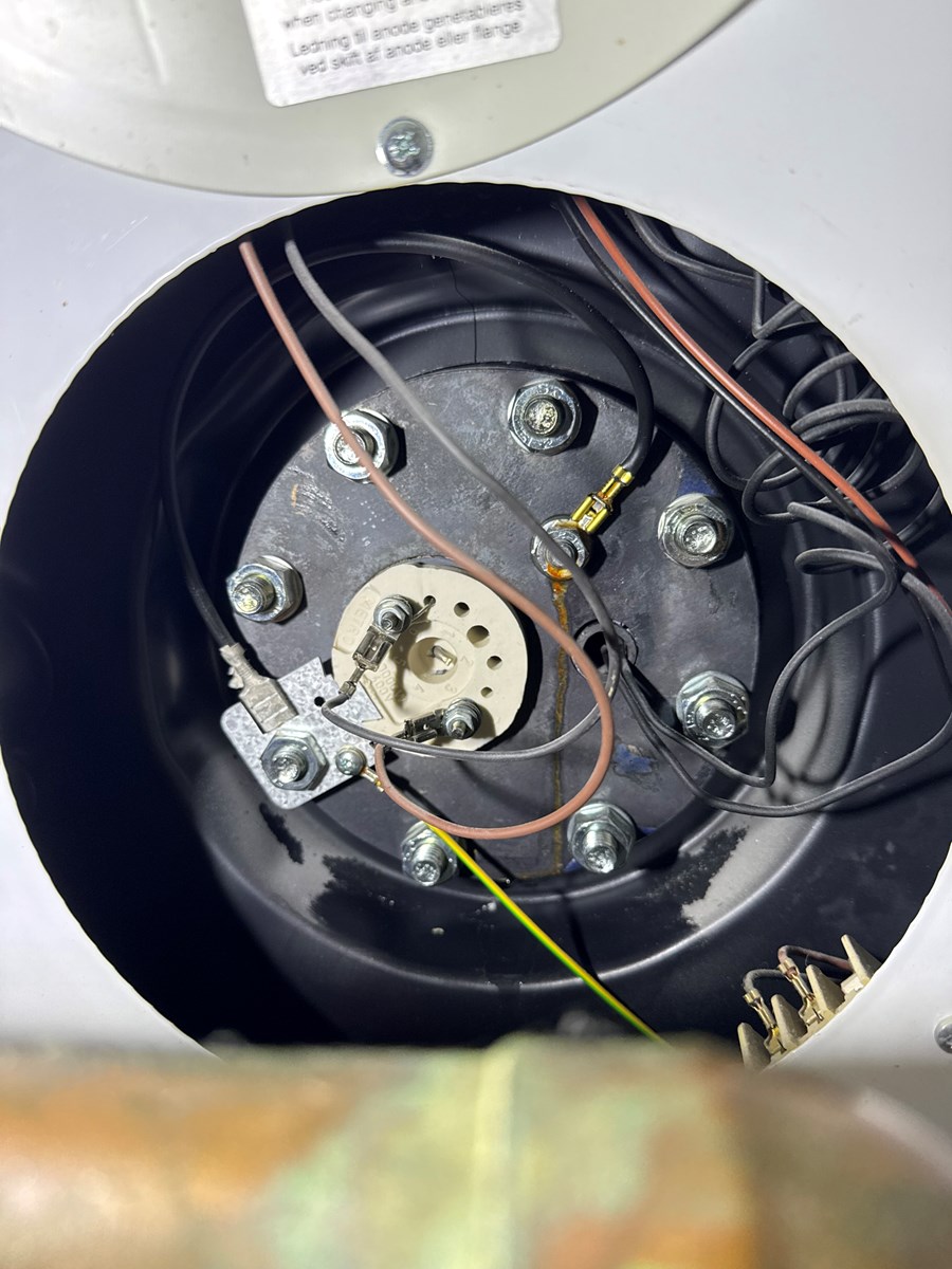

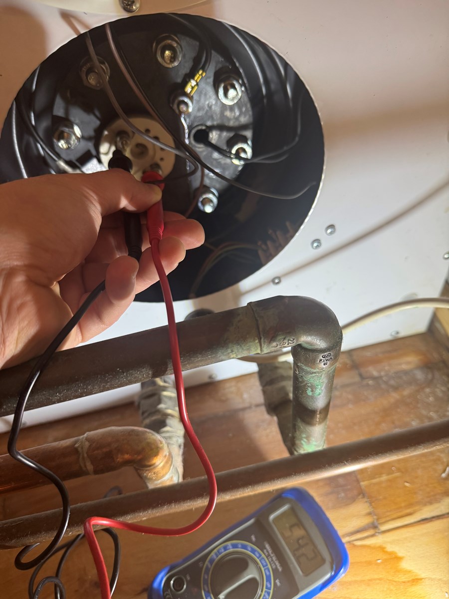

 Den viser et sted mellem 50-60 men holder sig mest omkring slut 50erne. Jeg ved ikke lige hvordan regnestykket skal se ud og om det passer. Det er en type 644 fra metro therm med en kapacitet på 110l.
Jeg har slukket strømmen til vandvarmeren på kontakten og pillet den ene af ledningerne til varmelegemet af.
 Multimeteret er sat til ohm og har prøvet ved 200 og 2000.

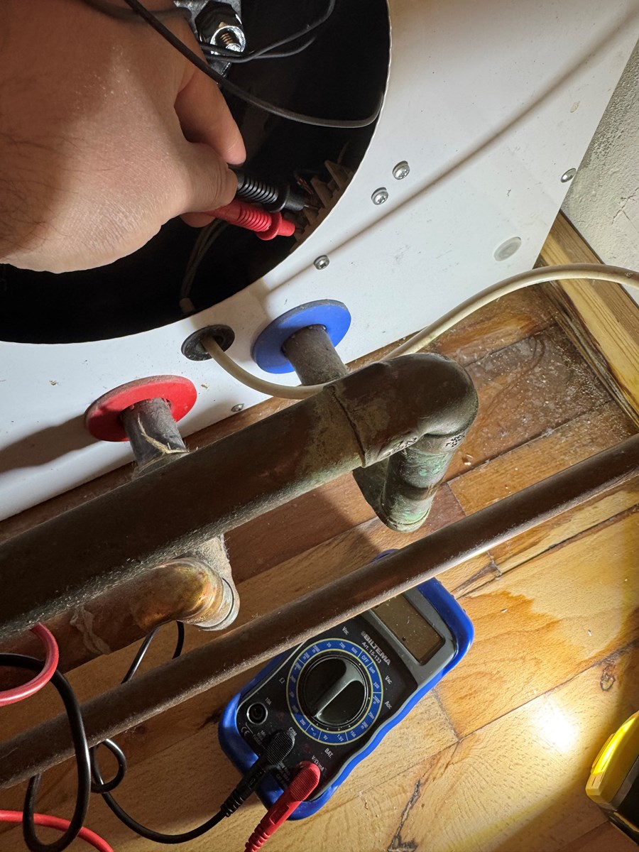

Jeg forstår ikke helt den med termostaten, hvis det er den blå og brune kabel som kommer ned fra termostaten og det er samme fremgangsmåde, altså på ohm så viser den intet når jeg måler på klemmerne.

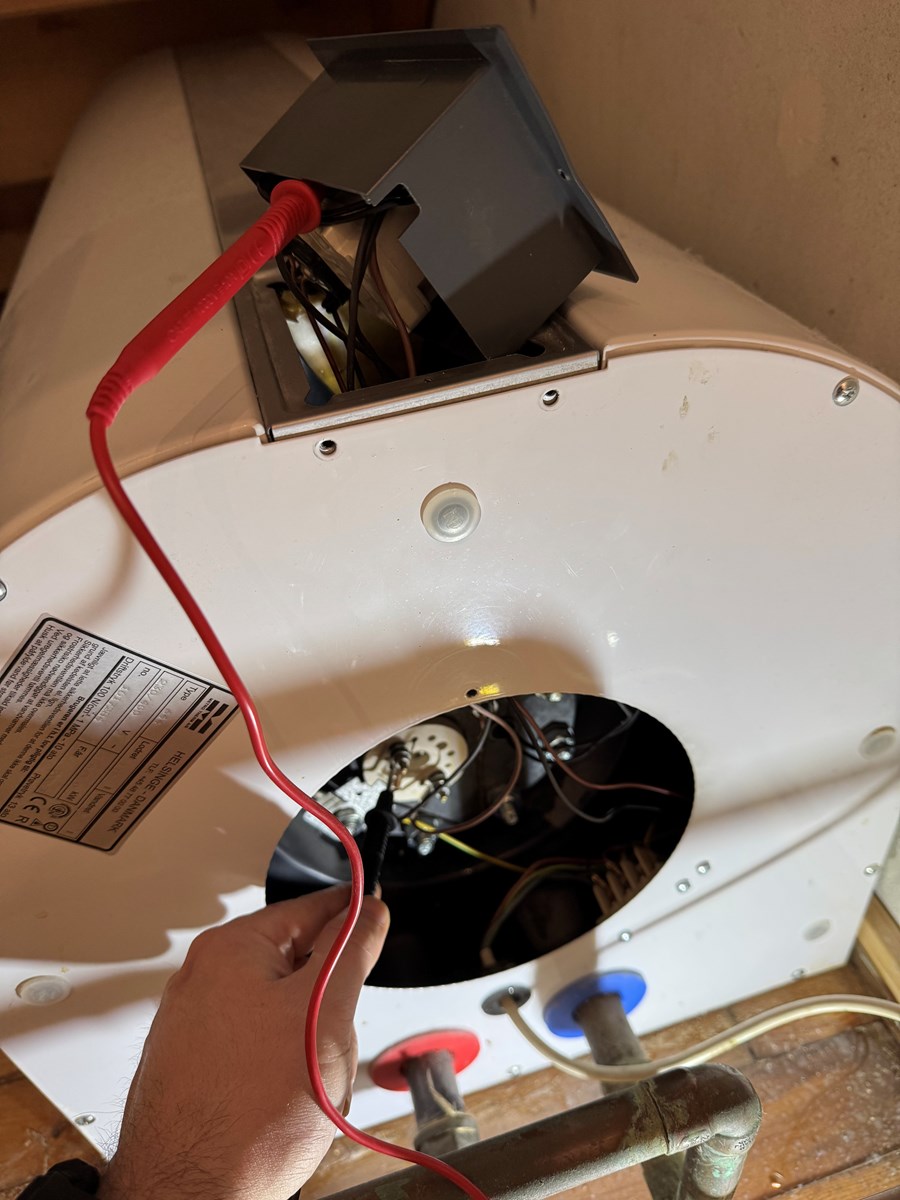

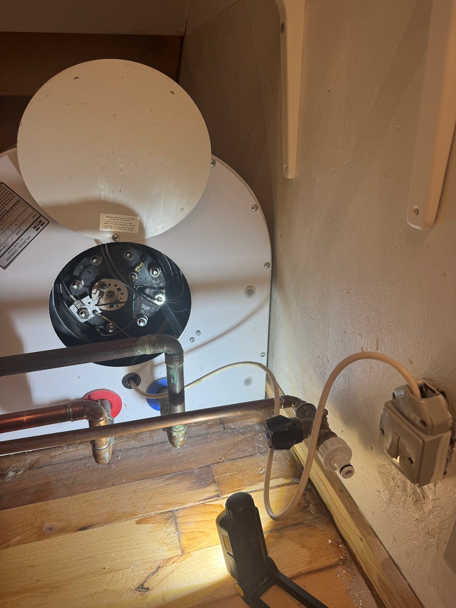

Jeg vedhæfter lige nogle billeder.
Der er lidt billeder af setuppet

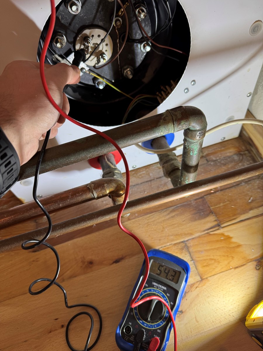

For det første så er der en fejl i den formel jeg har vist. Der skal stå 400*400 / R. Det giver ca. 3 kW. Jeg har set på dine billeder og hvis modstanden er 54,2 Ohm, så ser det rimeligt ud.

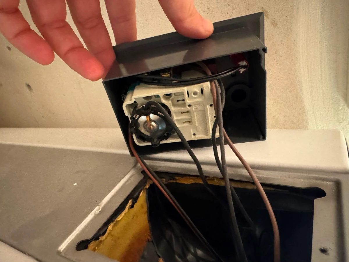

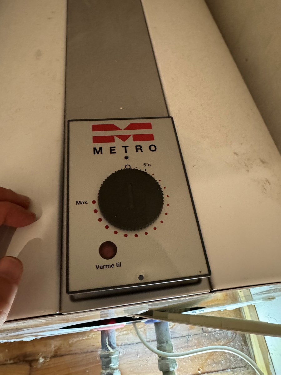

Du skal nu til at måle på termostaten. Er det øverste billede, billedet af termostaten, så skal der være gennemgang mellem ledningen fra tilslutningen og ledningen til varmelegemet, når du stiller på termostaten.
Prøv også at måle spænding på koblingsplinten og videre til termostatens til og afgangspoler.
Det nederste billede går jeg ud fra er tilslutningen til afbryderen og videre til termostat og varmelegeme.
Når jeg måler som jeg gør på billedet, altså fra termostaten ned til varmelegemet viser den ca 54, når jeg så skruer op sker der ikke noget den viser bare det samme.

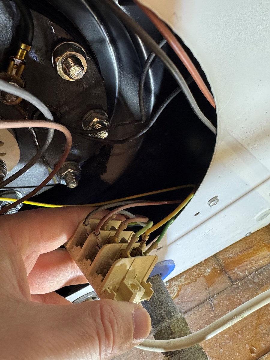

Kan du forklare lidt mere, hvordan jeg skal måle fra koblingspinten til termostaten. Når jeg feks rør ved ledninger på koblingspinten med samme udgangspunkt, multimeter på ohm, strøm slukket, den røde pind på termostaten og den sorte på de forskellige ledninger sker der intet.

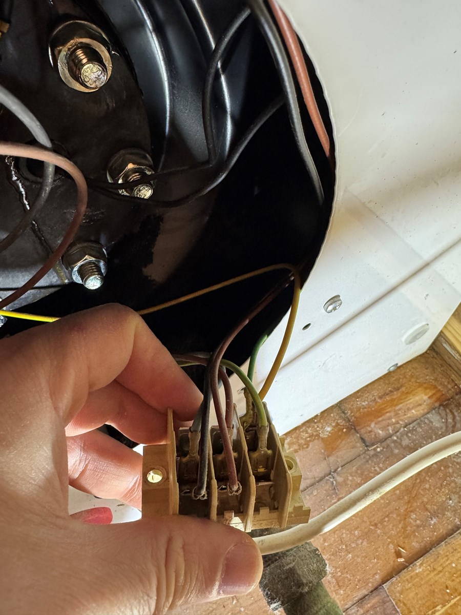

Jeg tænker at den her er koblingspinten.

Nu du har koblings plint fri så kan du måle på den.
Du skal ikke røre ved klemmer, eller oppe i vandvarmer.
Tænd for strøm til vandvarmer, og indstil universal instrument på vekselspænding
Så holder du prøvepinde på de 2 klemmer i tilslutnings plint. Den der sidder gul grøn ledning i ser vi bort fra her.
Her skal du måle 400 V
Har du 400 V her så slukker du igen for strømmen, det er nok lidt for risikabel for lægmand at måle på spænding overalt i sådan en vandvarmer.
Du har ved ohm måling konstateret at varmelegeme er ok
I din vandvarmer er der 2 overkog sikringer. En for hver fase.
Du ser at der går en sort ledning fra varmelegeme op i et rør ved siden af varmelegeme. Det er den ene overkog sikring. Den kan du hive ud ( glasrør), og så kan du identificere hvilken ledning der hører sammen, og følge den hen til termostat.
På samme måde som ved varmelegeme, (altså på den sorte ved varmelegeme og den anden ende på termostat) måler du ohm og her skal den være nær nul Ohm for at være ok
På samme måde på det andet glasrør, find de 2 ender og måle. Også her nær nul ohm  for at være ok.
