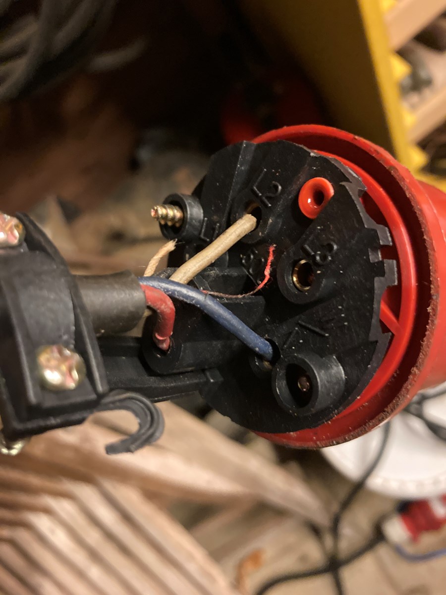

 Så får den kun 2 faser og nul, den blå ledning er forbunden til Nul, og skal i stedet for forbindes til den sidste fase.
Prøv at sæt et billede ind af det stik der er i den anden ende af ledningen, med "låget" afmonteret så an kan se hvordan ledningerne sidder i stikket.
Rød sidder i den store
Sort sidder i L1
Hvid sidder i L2
Blå sidder i W/N
Skal den blå flyttes over i L3?
Blå skal flyttes til L3.
Maskinen skal have 3 faser og jord. Det får den ved montering i L1 - L2 og L3
Rød er monteret på stel og det er så jordleder som er korrekt monteret i "den store

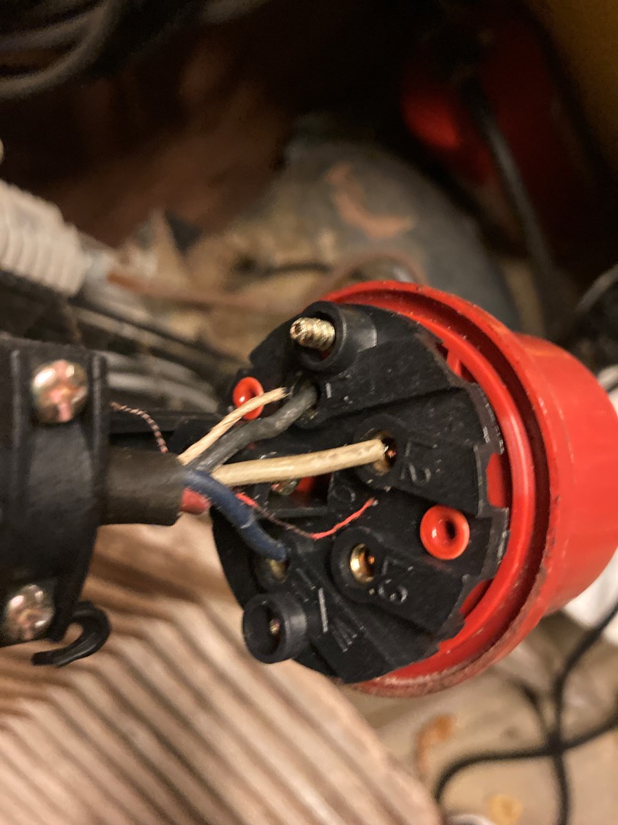

ReneP skrev den 15-11-2022 22:06:13
Sort sidder i L1
Hvid sidder i L2
Blå sidder i W/N
 Ja over i L3 med den blå.
Så er der også chance for din kontakt virker som den skal..
Blå sat i L3, og nu kører det perfekt.. Skøøøønt.. DU er for vild.. Tak for hjælpen.. (o;
