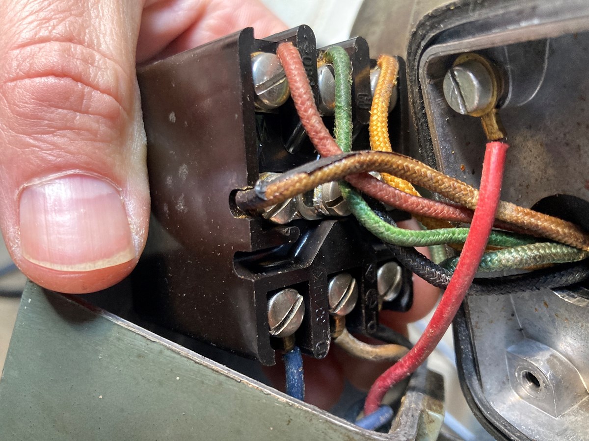

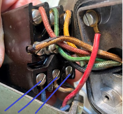

Ok. Vi du være sød lige at skære det ud i pap. Jeg har temmelig stor respekt for strøm?👍. Er det feks. Mellem de 2 stofledninger gul og grøn eller er det mellem stofledning gul og plasticledning sort.  Billede vedhæftet.
Mål mellem røg - grøn,  rød - gul og grøn - gul.

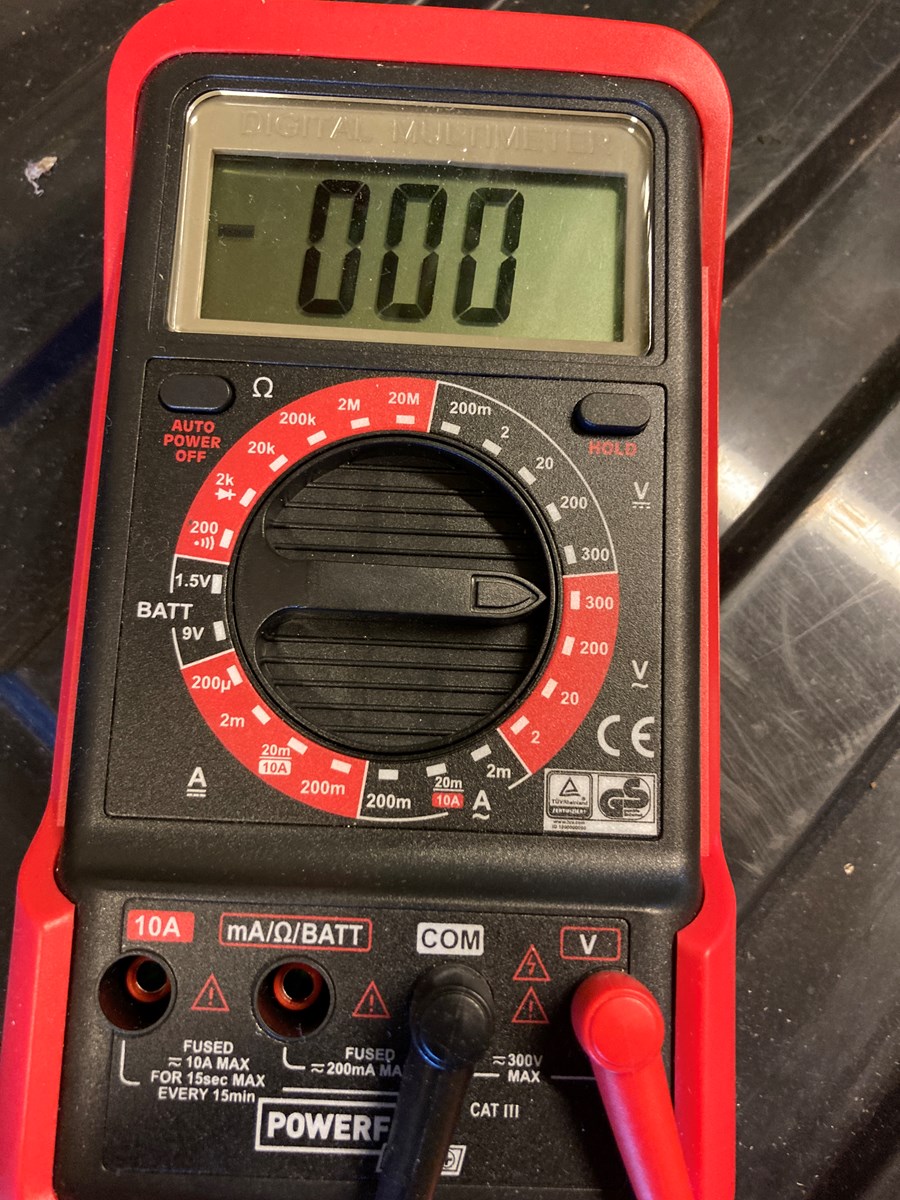

Ok. Har nu målt med disse indstillinger på voltmeter (se billede).
Resultat.
Rød/grøn 230
Rød/gul 230
Grøn/gul “OL”. Tror det er fordi den går over 300
