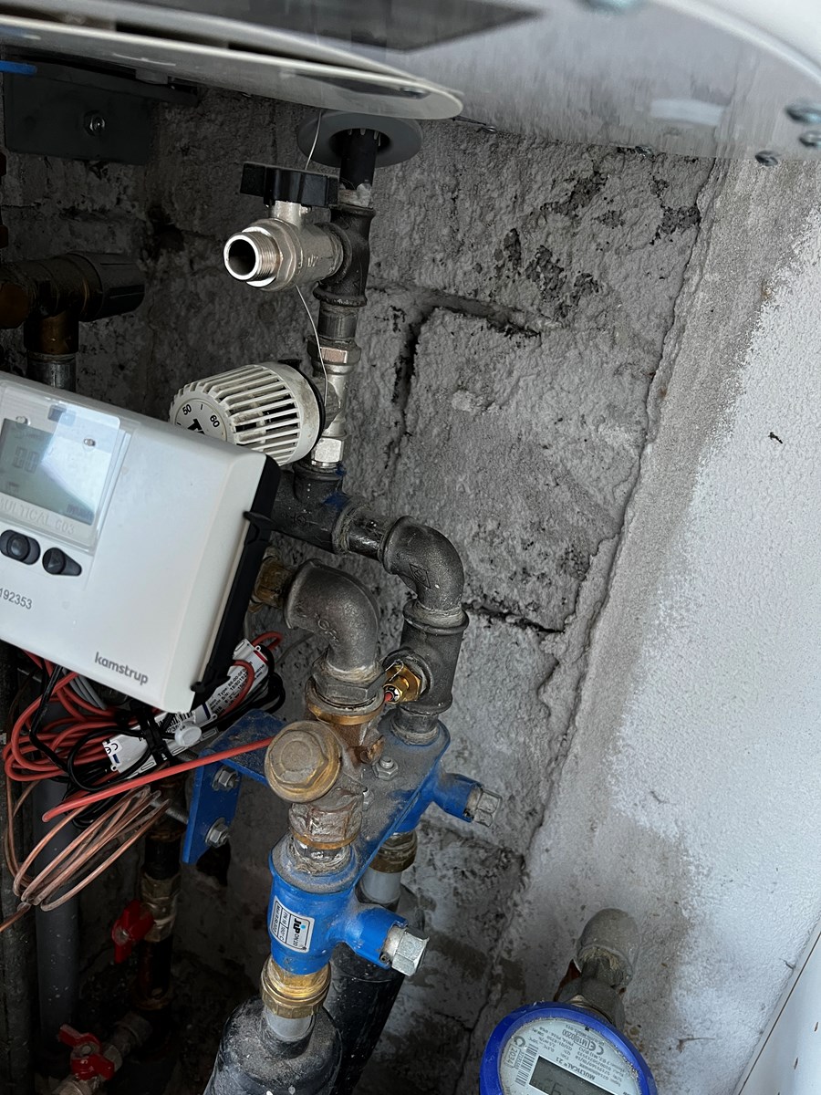

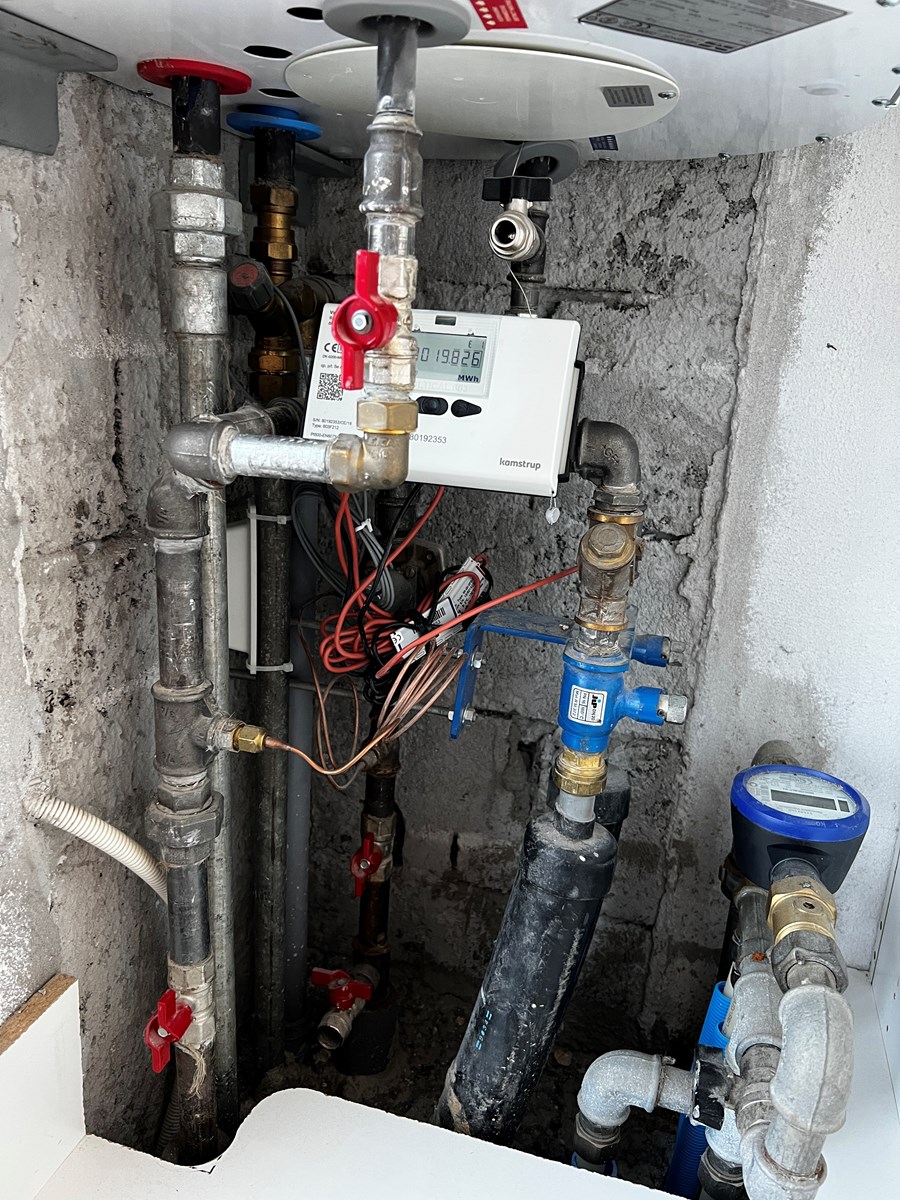

Jeg har et hus fra 1970'erne med fjernvarme. Jeg har lige fået ny fjernvarmemåler, og så blev jeg jo nødt til at studere den lidt :) Men jeg undrer mig lidt over tallene, da jeg syntes returtemperaturen er noget høj.
Den siger:
Fremløb = 58,2 grader
Retur = 56,4 grader
Gennemløb = 100 l/h
Jeg har radiatorer i alle rum undtagen badeværelserne og entreen, der har jeg gulvvarme. Derudover har jeg en 160l varmtvandsbeholder. Alle radiatorer og gulvvarme er slukket. Hvis jeg mærker på der hvor returrørene mødes for varmeanlægget og vandvarmeren, så er røret koldt fra varmeanlæggets side og varmt på vandvarmerens side.
Hvad tænker I det kan skyldes? :)
