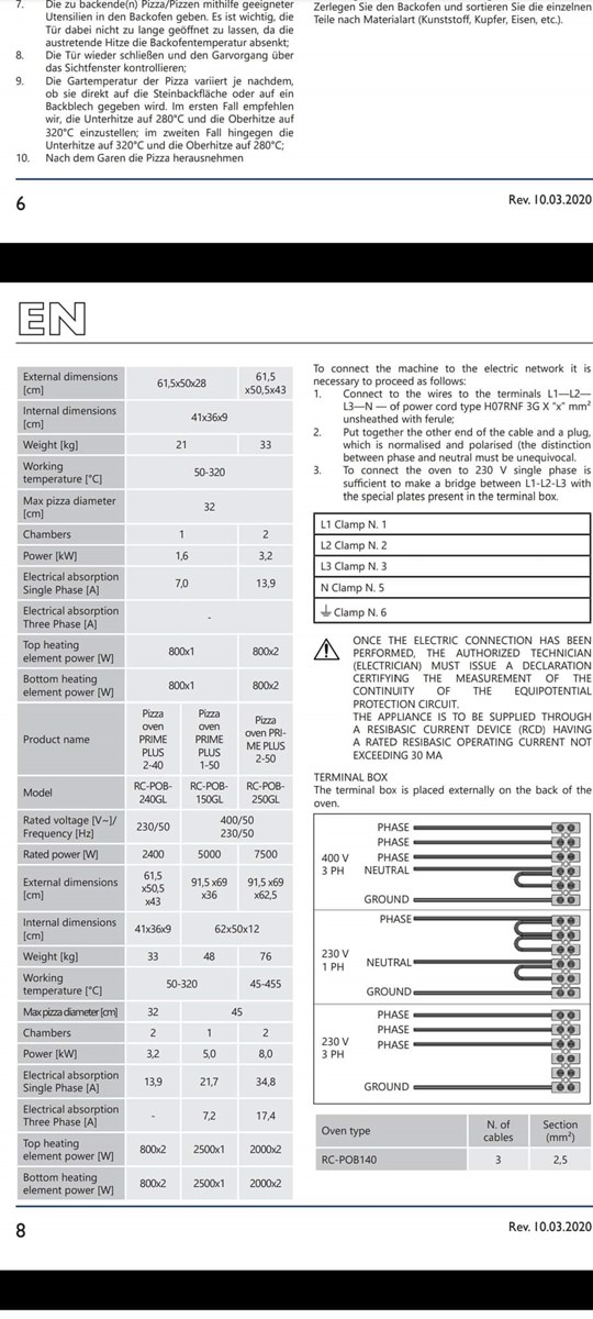

Hejsa. Jeg har købt denne pizzaovn https://www.expondo.dk/royal-catering-pizzaovn-dobbelt-2-x-pizzadiameter-45-cm-10011806 som iflg forhandleren kan tilkobles en alm. 230v stikkontakt. Det burde jo være simpelt nok at skifte ledningen osv, men jeg kan ikke forstå hvordan man kan trække (som jeg forstår det) 8.000W (se billede) igennem et 230V stik? Hvis jeg forstår det rigtigt, så kan man trække i omegnen af 3.600W igennem en 230V stikkontakt med 16A sikring.
Er der nogen der vil give sit besyv på sagen?
Link til datablad:
https://manuals.expondo.com/10011806På forhånd mange tak :D
