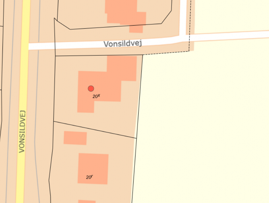

Jeg har en støttemur ud mod en mark. Inden støttemuren blev bygget, stod der et hegn der også fungerede som støttemur, det hegn stod der i 25-30år.
Så grunden har gået der i mange år efterhånden. Der er ingen skelpæle og ikke sket nogen niveau regulering.
Da jeg lavede muren fulgte jeg det gamle hegn for at være sikker på ikke at tage mere. Ifølge matrikelkort, så er min støttemur inden for skel.
For et par uger siden var der en ude og måle op, dog uden at sætte nye skelpæle i. I dag blev jeg ringet op af en jurist fra kommunen der hævdede at jeg brugte 7m2 af marken og fordi kommunen havde købt den inden for 2 år, så kunne jeg ikke vinde hævd, så enten skal jeg flytte muren eller købe de 7m2 til en pris omkring 30.000kr.
Kommunen sender en landmåler ud der skal sætte nye skelpæle op, så til den tid ved jeg præcis hvor den går, men hvordan forholder jeg mig nu?
Er det rigtigt man ikke kan vinde hævd fordi det er kommunen der køber jorden?

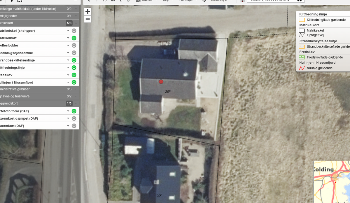

Man kan godt vinde hævd, selv om et areal er ejet af en kommune.
De streger du ser på kortet er vejledende og der kan være store afvigelser på matrikelskel fordi de mange gange er digitaliseret ud fra gamle papirkort. Det kan også ses på hækkens placering ift. det tegnede skel ind mod sin nabo til syd.
Hvis der igennem mange år har været en afgrænsning af grunden med fx en hæk, vil man almindeligvis gå ud fra at hækken viser skel og ikke bruge stregerne.
Hvis der er skelpæle er det en anden sag og de vil generelt have meget stor betydning i fastsættelse af skel.
Hvis der ikke er skelpæle skal landmåleren afsætte det. Så skal der laves en skelforretning, hvor landmåler ser på kort, men også på fysiske forhold for at afsætte skel og få det indmålt.

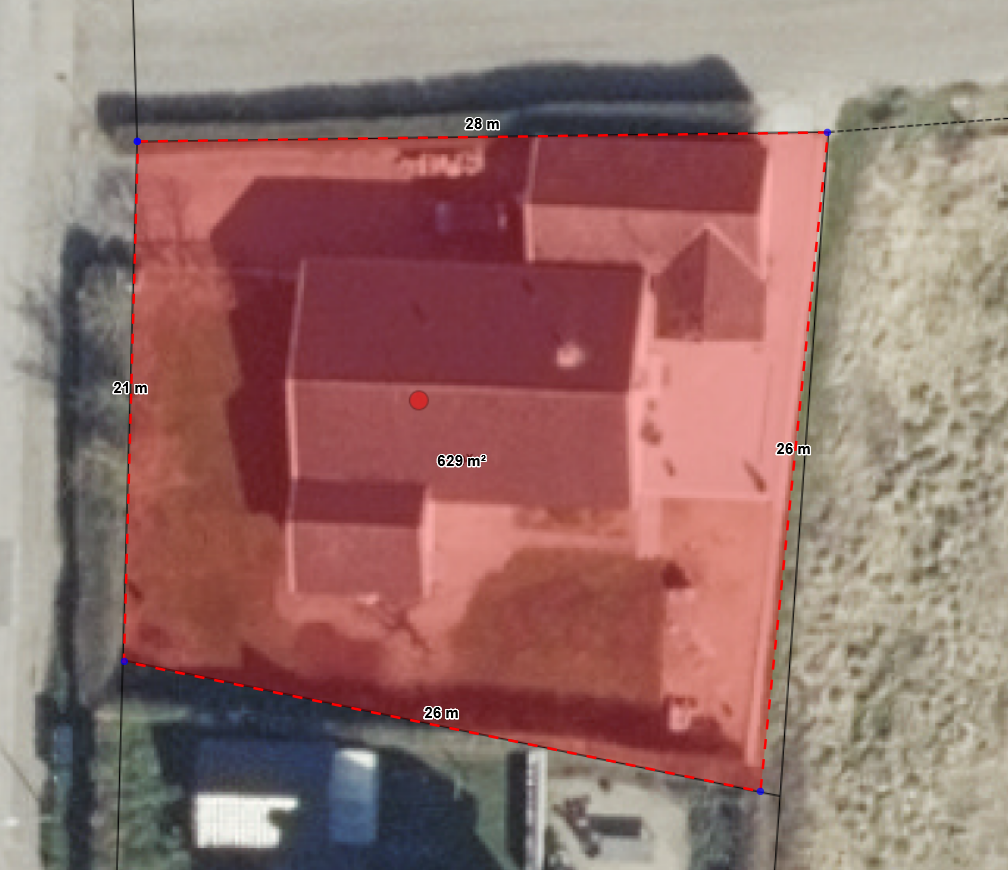

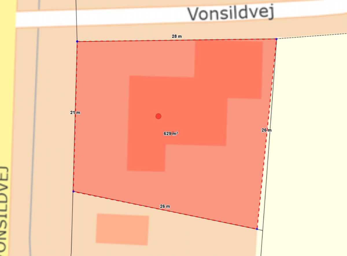

Hvis jeg følger stregerne og måler arealet på matrikelkortet, så får jeg 6m2 mere end det burde være derfor lod jeg støttemuren følge "området" på kortet i stedet for at følge stregen. Så der hvor der er lidt unøjagtigt ved hækken, har jeg fulgt området i stedet for stregen. Hvis jeg måler arealet af den grund jeg har, så er det 629m2 og ifølge BBR er min grund 632m2, så jeg vil mene jeg har holdt mig på den sikre side da jeg lavede muren. Muren følger altså præcis det optegnede område og ikke linjerne, hvis det giver mening.
Hvis jeg viser matrikelkortet til landmåleren, vil han så ikke bare sige det kun er "vejledende" fordi der kan være fejl og hans målinger der er præcise?
