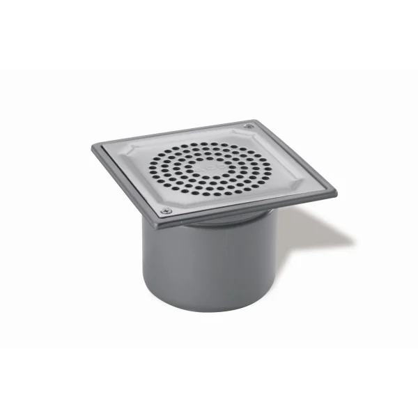

Så kan jeg nedstøbe et gulvafløv med vandlås såsom det her:

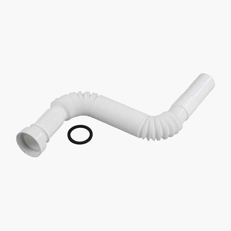

Og så montere en afløbsslange på badekaret såsom nedenstående, som ville føres igennem risten til gulvafløbet. Ville det være en god og lovlig løsning?
Lovlig måske men ikke god. Gulvafløb støbes ned i gulvet, Slange fra bad går til rør der kommer op af gulvet og fører hen til gulvafløb.

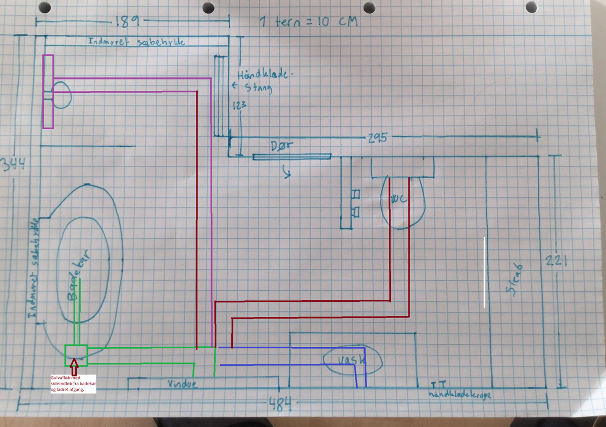

Så noget i den her stil, hvor der går et rør fra badekaret og ind i sideindløbet på et gulvafløb, der sidder til venstre for badekaret og som går lodret ned efterfølgende. Og lodrette afløb fra henholdsvis wc, vask og unidrain linjeafløb. Herefter løber rørerne under isoleringen, i 110 mm rør, indtil de går ud af huset.

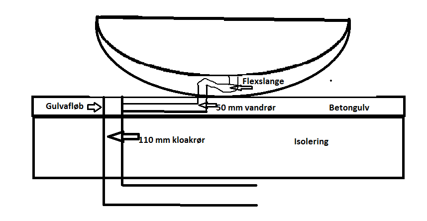

Ville det se sådan ud fra siden?
Ja det ligner en meget bedre løsning.

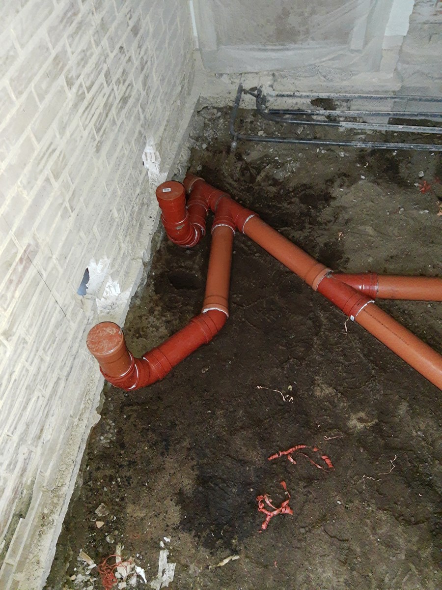

Konceptet er det modsatte af hvordan det er lavet her (som både VVS og kloak mand var enige om). Her er der under isolering lavet 45° forgreninger fra hovedrørets faldretning ud til hvert enkelt sted, 2x45° bøjning opad + rør (og/eller overgang til relevant diameter), separat vandlås over gulv for hvert udløb.
Dvs alt holdes i 110mm rør indtil det er så tæt på kilden som muligt. Logikken var mulighed for bedre fald uden at skære på tværs i isolering, større diameter rør ved alt der er skjult under gulv = bedre gennemgang og mindre risiko for tilstopning på alt der er skjult.
