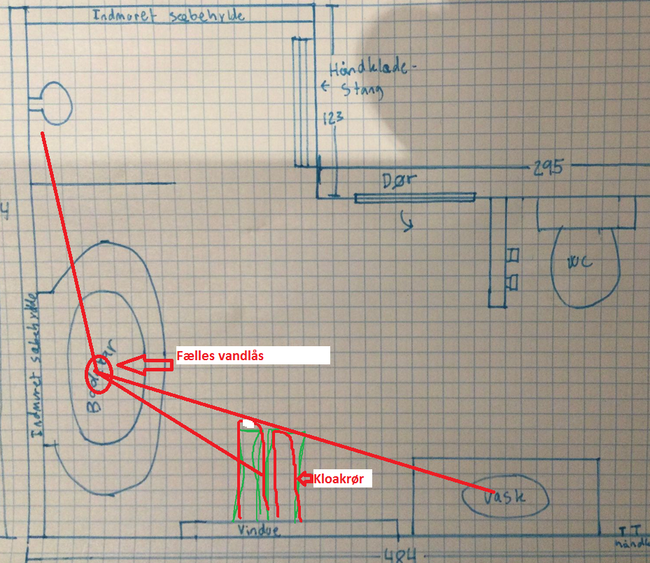

Ja jeg må lige høre hvad kloakmesteren mener. Umiddelbart har jeg bare svært ved at se hvordan karbad, brusebad og håndvask skal mødes i en samlet gulvafløb med fælles vandlås. Især når der er så stor afstand mellem de tre ting. Især imellem håndvasken og de to andre. Måske noget i den her stil, hvor der mødes under badekaret, hvorefter der føres ud gennem kloakrøret.
Men så kommer rørerne da også til at ligge meget overfladisk, da de skal mødes inden at de kan ledes væk i det udadførende kloakrør. Så synes jeg at det ville være mere oplagt at hver del havde sin vandlås og vandet herefter kunne føret ned under isoleringen og væk.
Lav det med et rør ud til alle dine installationsgendstande og vandlås ved hver enkelt.
 Der er intet der er umuligt, det umulige tager bare lidt længere tid.
110 kloakrør og reducer ned så tæt på installation som muligt og så vandlås på hver sted. Unidrain udløbshus ville jeg vælge lodret og 75 mm hvis højden er til det.

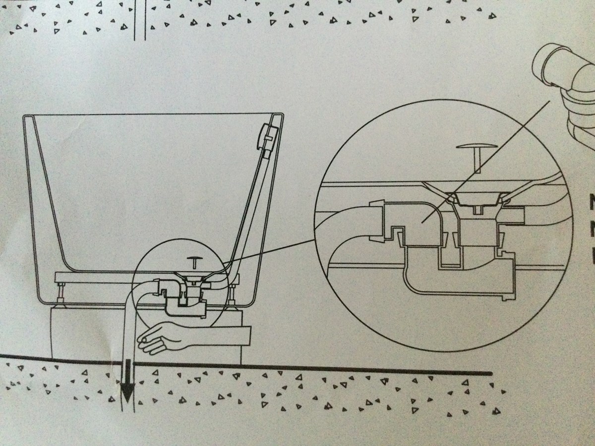

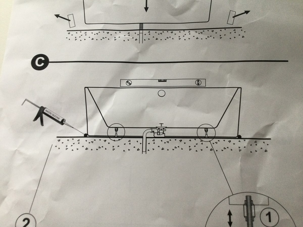

Altså skal der være et gulvafløb tæt på badekaret udover det afløb, hvor badekaret tømmes? Jeg har vedhæftet vejledningen til montage af badekarrets afløb.
Ja det skal der. Afløb fra badekar kan evt. Føres hen til det ekstra gulvafløb, som laves med en sidestuds. Hvis dit badekar er fritstående kunne risten måske være på bagvæggen, så er det ikke så synligt og det er til at komme til vandlåsen og rense den.

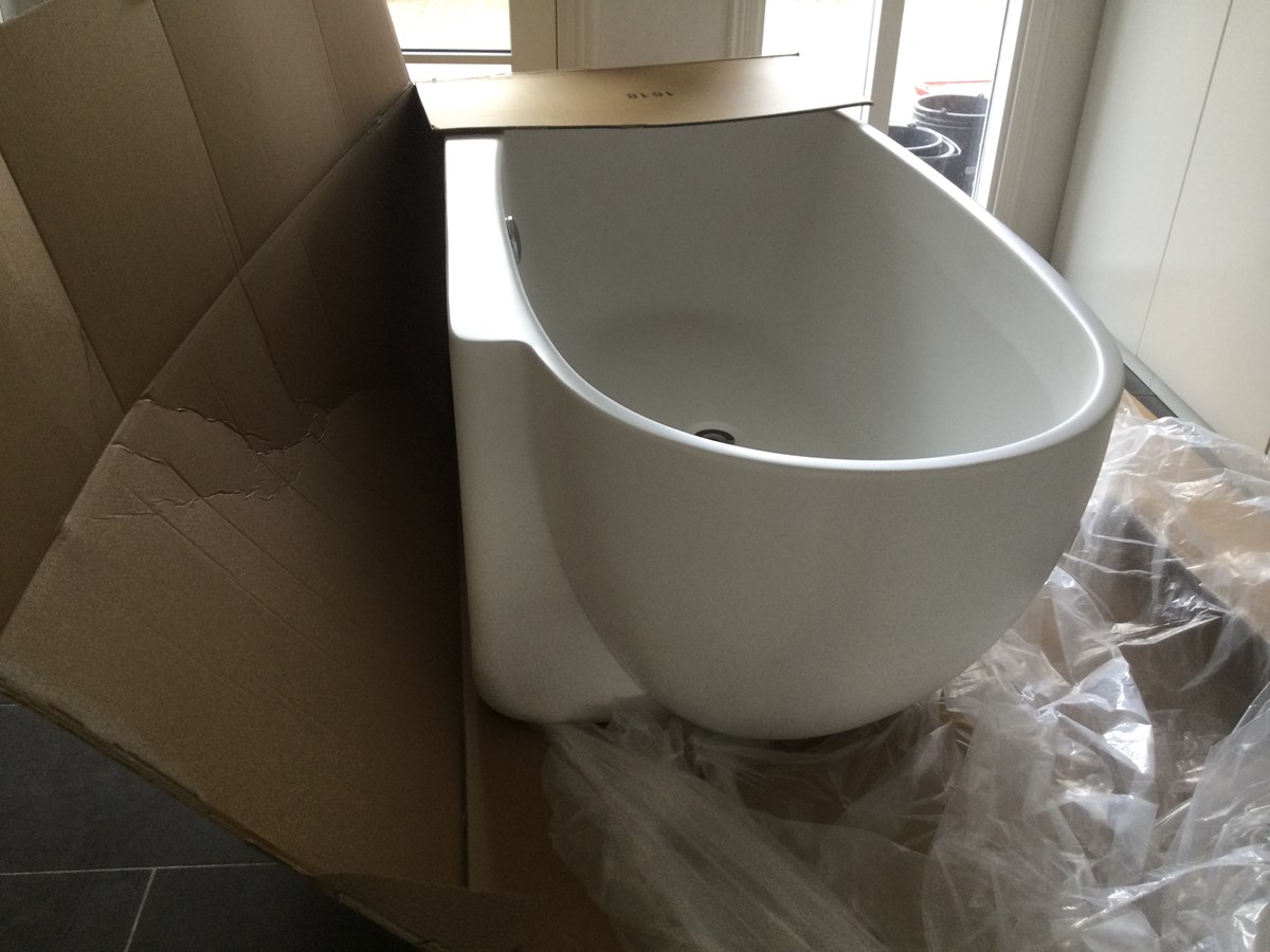

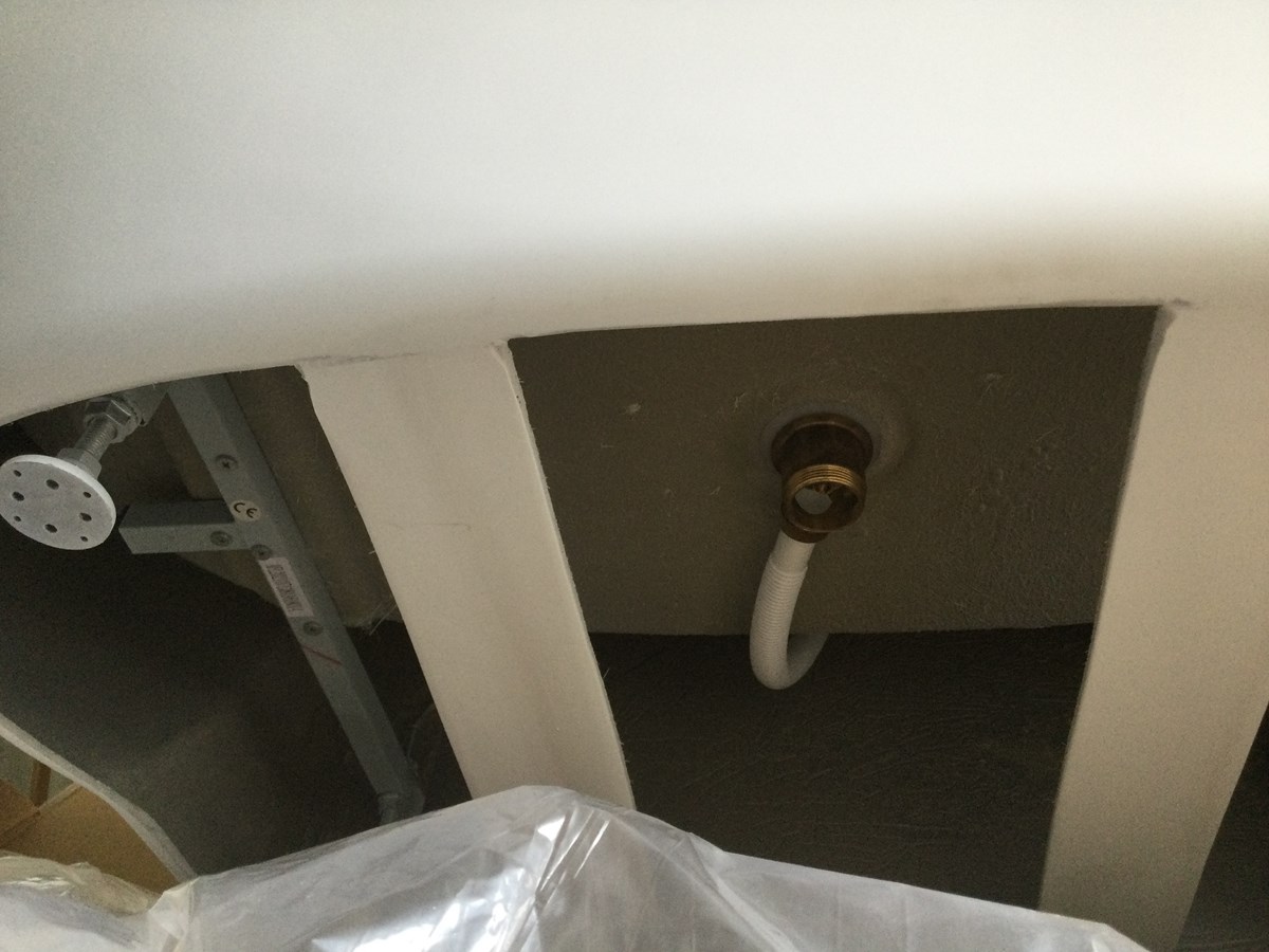

Det er sådan et semi fritstående badekar, hvor der er en bagkant, der bliver placeret op ad muren.
Der er et ret stort hulrum under badekaret. Vil det være ok at lave gulvafløbet lige under badekaret og så føre afløbsslangen fra badekaret direkte ned i gulvafløbet?
Så bliver det godt nok ikke umiddelbart tilgængeligt, då man derved skal flytte badekaret, hvis man skal komme ind til risten, hvilket bliver besværligt, da det anbefales at give kanten af badekaret en siliconefuge efter at det er blevet placeret korrekt.

Om afløbet må placeres under badekar kan jeg ikke finde noget om, ift at rense er det jo egentlig ikke anderledes end hvis der er vandlås under badekar som på din tegning.
