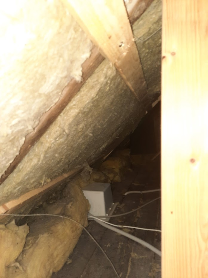

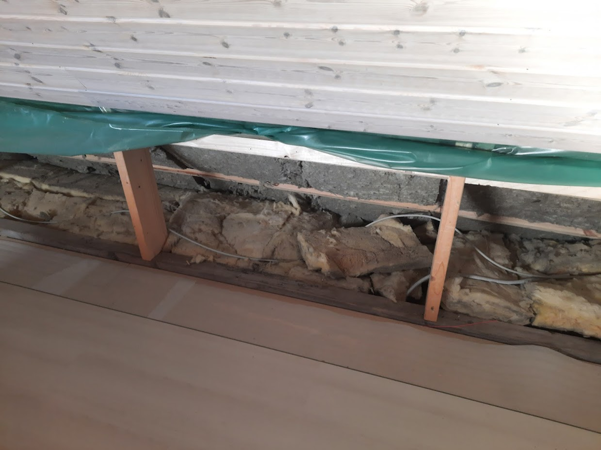

Jeg får så depot rum tømt for alt vores skrammel og finder de 2 plader ud til skunk rum og der venter sig lidt af et sjok. I den ene side bliver jeg hilst velkommen af en mindre storm. Denne side har jeg ikke fået taget billeder af da jeg på grund af vores indretning osv. er nød til at fixe en side af huset af gangen da vi har pc og soveværelse på 1. sal. Men dampspærre hænger løst og er ikke tapet. ved de lodrette vægge går den dog ned mellem profilbrædder ud mod rum og en OBS plade

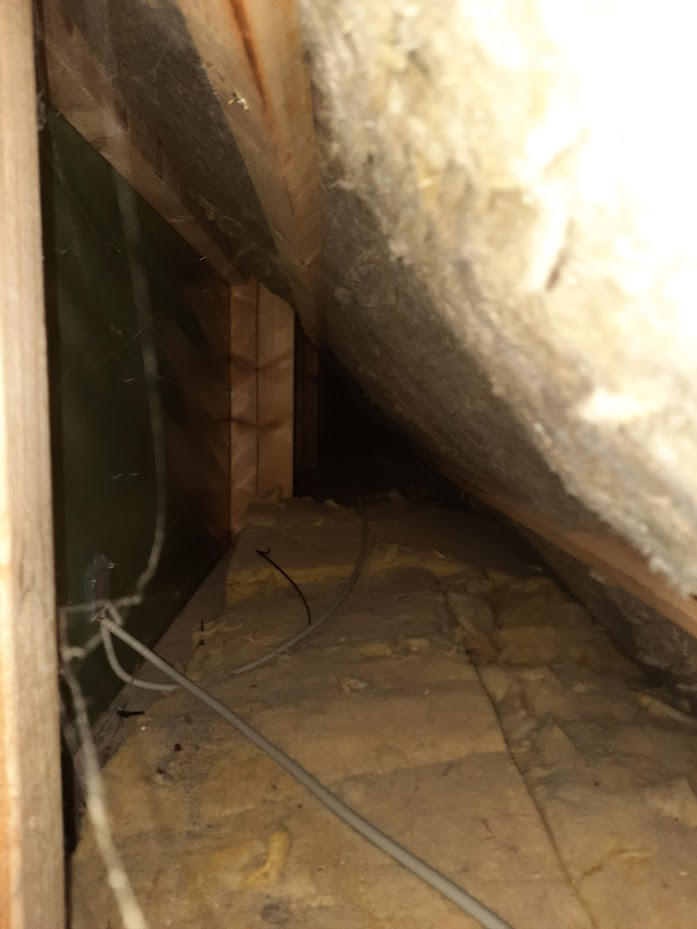

Den anden side har jeg fået taget billeder af og har brugt de sidste par dage til at ligge en strategi og undersøgt hvor meget der mangler
Vindstop er der heldigvis ( TROR  JEG ) og den sidder ved ydermur.
Undertag er der også og den hæfter helt ude ved tagrende med blik over. Det eneste jeg ikke kan lide er at der er en spalte ud til det fri og at den er ved ydermur
jeg prøvede også at tage billed ned i hulmuren og er meget i tvivl om den er isoleret. Det gør det ikke bedre at mellem de 2 spær jeg undersøger der er et vindue nede i stueetagen under mig
Der er på første sal lagt 22mm spånplader ud over bjælker/spær og jeg kan så se nogen meget gamle brædder under, men i stueetage er der sat profilbrædder op mellem spær som dækker dette. Et sted er der hvad ligner en lem men jeg kan kun løfte den 10-20 mm op så jeg skal have en af spånpladerne af i depot rum og se hvad der er under lige hvor den lem er.
Min tanke er at fjerne loft i stue etage og spånplader på 1 sal og så fjerne alt imellem, dels for at få nemmere adgang til muren nedefra så der kan komme en dampspærre op. dernæst kan jeg bygge et nyt loft op så der ikke er noget imellem.

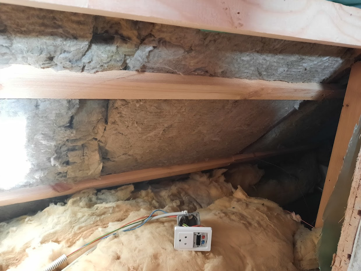

Da jeg har mere tid end de fleste ("ung" pensionist) har jeg fjernet de lodrette plader ud til skunken i den ene side
stikkontaker sad i pladen, men som andre steder så er forfradåser ikke fastgjort og aflastninger ikke virksomme
glemte dagens "arkæologiske"  fund
Forfra dåser skal ikke være mere fastgjorte end de klem kløer der sidder i siden. Det ser ud som om der sidder aflastning på kabel men den er skubbet ud. Det lange stykke bar ledning uden rør omkring er naturligvis ikke ok.
de sad slet ikke fast
aflastning virker slet ikke, jeg kan skubbe kabel uden problemer
den ene aflastning faldt af da jeg skubbede dåse gemmem hul i pladen som brædder sidder på
Ja aflastning falder nemt af når man skubber rundt med dem. Det er lidt noget bras, men godkendt.
