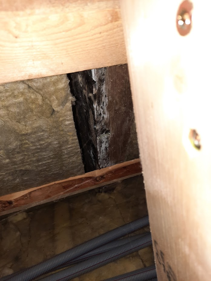

Den anden side har jeg fået taget billeder af og har brugt de sidste par dage til at ligge en strategi og undersøgt hvor meget der mangler
Vindstop er der heldigvis ( TROR  JEG ) og den sidder ved ydermur.
Undertag er der også og den hæfter helt ude ved tagrende med blik over. Det eneste jeg ikke kan lide er at der er en spalte ud til det fri og at den er ved ydermur
jeg prøvede også at tage billed ned i hulmuren og er meget i tvivl om den er isoleret. Det gør det ikke bedre at mellem de 2 spær jeg undersøger der er et vindue nede i stueetagen under mig
Der er på første sal lagt 22mm spånplader ud over bjælker/spær og jeg kan så se nogen meget gamle brædder under, men i stueetage er der sat profilbrædder op mellem spær som dækker dette. Et sted er der hvad ligner en lem men jeg kan kun løfte den 10-20 mm op så jeg skal have en af spånpladerne af i depot rum og se hvad der er under lige hvor den lem er.
Min tanke er at fjerne loft i stue etage og spånplader på 1 sal og så fjerne alt imellem, dels for at få nemmere adgang til muren nedefra så der kan komme en dampspærre op. dernæst kan jeg bygge et nyt loft op så der ikke er noget imellem.

er der her skimmel?
