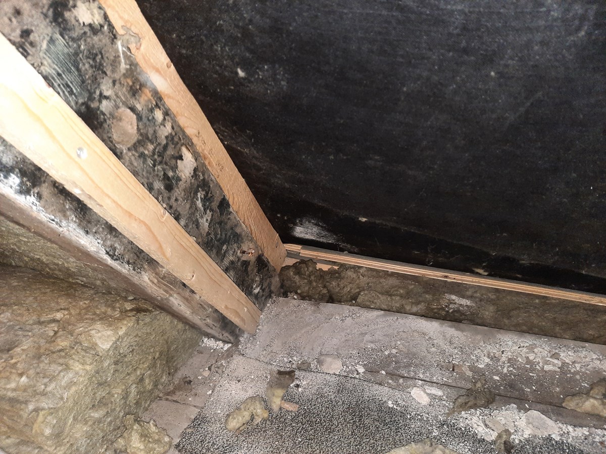

Jeg får så depot rum tømt for alt vores skrammel og finder de 2 plader ud til skunk rum og der venter sig lidt af et sjok. I den ene side bliver jeg hilst velkommen af en mindre storm. Denne side har jeg ikke fået taget billeder af da jeg på grund af vores indretning osv. er nød til at fixe en side af huset af gangen da vi har pc og soveværelse på 1. sal. Men dampspærre hænger løst og er ikke tapet. ved de lodrette vægge går den dog ned mellem profilbrædder ud mod rum og en OBS plade

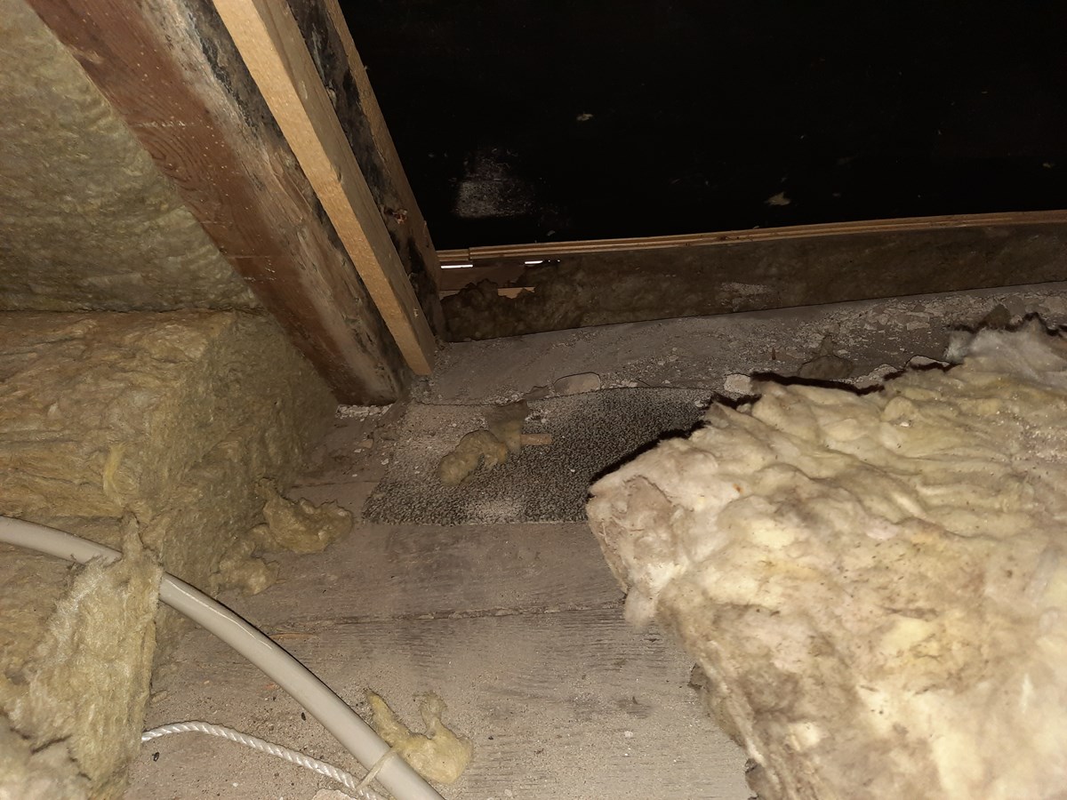

Den anden side har jeg fået taget billeder af og har brugt de sidste par dage til at ligge en strategi og undersøgt hvor meget der mangler
Vindstop er der heldigvis ( TROR  JEG ) og den sidder ved ydermur.
Undertag er der også og den hæfter helt ude ved tagrende med blik over. Det eneste jeg ikke kan lide er at der er en spalte ud til det fri og at den er ved ydermur

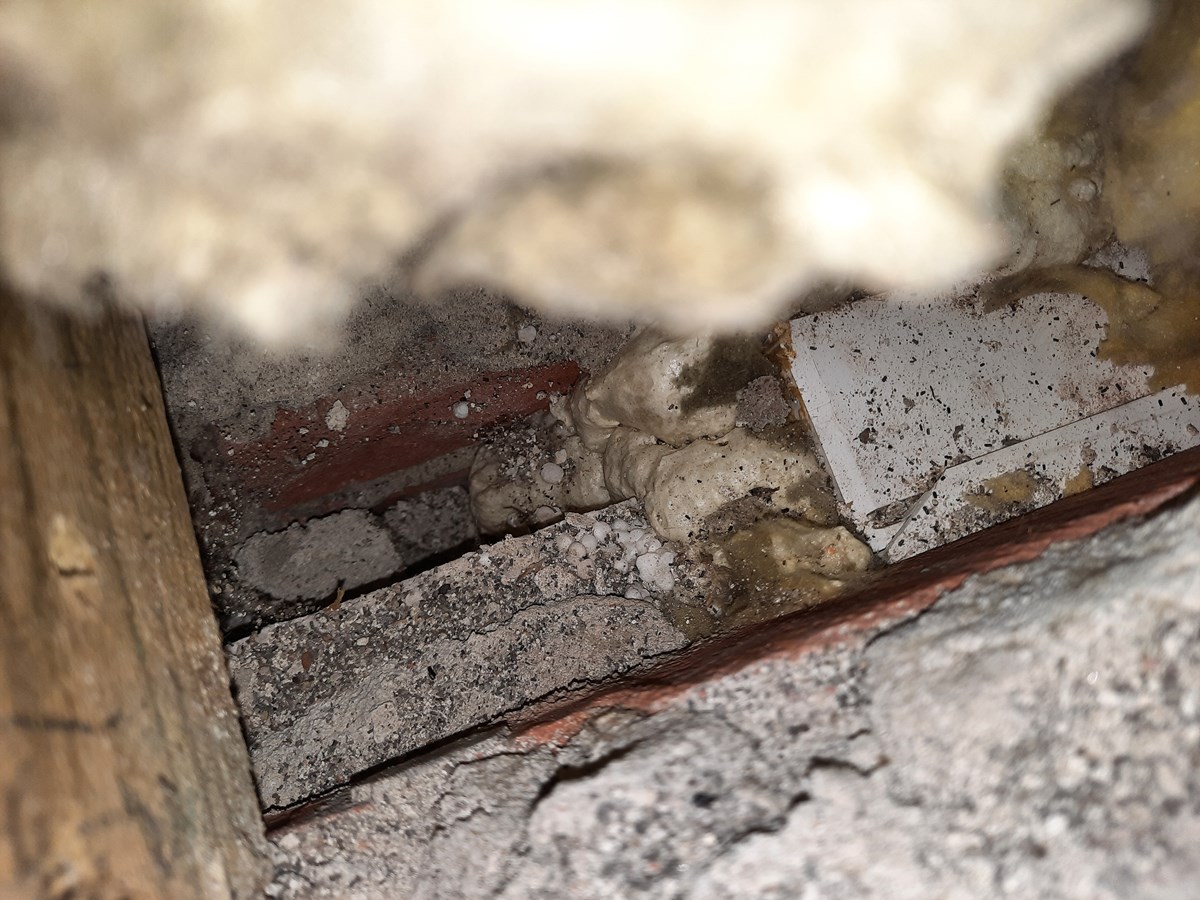

jeg prøvede også at tage billed ned i hulmuren og er meget i tvivl om den er isoleret. Det gør det ikke bedre at mellem de 2 spær jeg undersøger der er et vindue nede i stueetagen under mig
Der er på første sal lagt 22mm spånplader ud over bjælker/spær og jeg kan så se nogen meget gamle brædder under, men i stueetage er der sat profilbrædder op mellem spær som dækker dette. Et sted er der hvad ligner en lem men jeg kan kun løfte den 10-20 mm op så jeg skal have en af spånpladerne af i depot rum og se hvad der er under lige hvor den lem er.
Min tanke er at fjerne loft i stue etage og spånplader på 1 sal og så fjerne alt imellem, dels for at få nemmere adgang til muren nedefra så der kan komme en dampspærre op. dernæst kan jeg bygge et nyt loft op så der ikke er noget imellem.
Jeg har ved andre lejligheder også opdaget at el-installation ikke er helt ok alle steder så vil gerne have det gået efter nu jeg er igang. og ja det kræver der kommer en ud som har en aut. til det
og nu jeg er igang så kan jeg også få trukket kabler til netværk og tv.
input ønskes, hvert fald om jeg er total på afveje

Først så skal sprækken ved udhæng være der. så der kan komme udluftning op under undertag. Der skal være 5 cm afstand imellem undertag og isolering. Hvis det blæser og jeg oppe på mit øverste loft kan mærke det blæser "en pelikan" så glæder jeg mig over det, for det betyder at mit hus holdes tørt og ikke bliver angrebet af svamp
Derefter skal isolering naturligvis lægges ordentlig. Det skal ligge tæt imod hinanden. Og med overlap. Dampspærre er ikke altid muligt at montere helt korrekt i gamle huse, men derfor er den først nævnte udluftning meget vigtig.

Det er tydelig at der er lagt gulvspån over de gamle gulvbrædder, og det er ikke til at skille ad. Så han har sikkert ikke haft gang i etage adskillelse. Der er sikkert kun lidt eller ingen isolering imellem etage adskillelse, og det kan være det er en stor del af problemet.
Ikke midt på men ude imod ydermure.
Jeg kan se at spånplade ikek er ført ud i skunk. Så det var jo en mulighed at brække det gamle trægulv op i skunk og så få isoleret den yderste 1-1,5 m af etage adskillelse. så kan det ikke blæse kold luft ind imellem gulv og stueloft.
Midt på huset er det ikke så vigtig med isolering der.
Det er der også
Det ville jeg også, men det skal vel ikke trække ind alle steder på første sal? som det er nu trækker det ind ved ovenlysvinduer og gavlvindue. Når det er værst kan der være 20 grader inde midt i rummet og og 10-12 ude ved det ene galv vindue vi har heroppe.
Det ved jeg, men i den ene skunk hænger det (dampspærre) bare løst ned og er ikke fastgjort
det samme over i den side hvor jeg har fået taget billeder, vil mene at hvis jeg kan tage billed ned i hulmur så kunne man også føre dampspære så langt, men er ikke uddannet eller arbejdet med isolering så kan tage meget fejl
Jo de er skruet fast og lagt så man kan tage dem op i små stykker, de stopper ude ved skillevæg
korrekt, der er hulrum mellem spånplader og brædder. og nedefra er der også hulrum mellem profilbrædde loft og de gamle brædder
