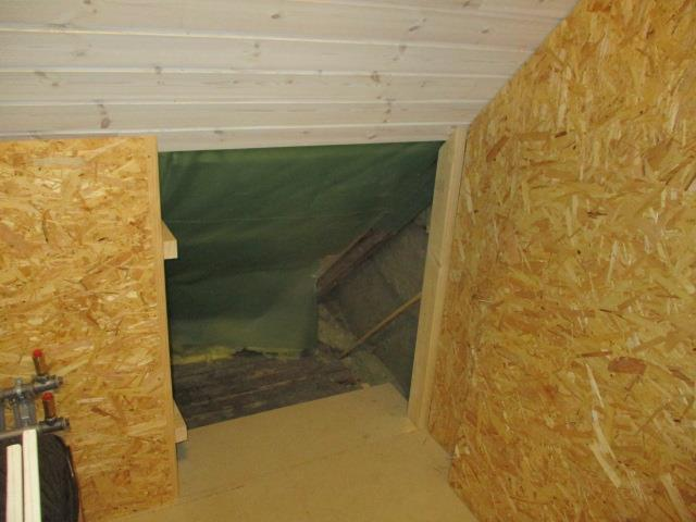

Jeg får så depot rum tømt for alt vores skrammel og finder de 2 plader ud til skunk rum og der venter sig lidt af et sjok. I den ene side bliver jeg hilst velkommen af en mindre storm. Denne side har jeg ikke fået taget billeder af da jeg på grund af vores indretning osv. er nød til at fixe en side af huset af gangen da vi har pc og soveværelse på 1. sal. Men dampspærre hænger løst og er ikke tapet. ved de lodrette vægge går den dog ned mellem profilbrædder ud mod rum og en OBS plade
Den anden side har jeg fået taget billeder af og har brugt de sidste par dage til at ligge en strategi og undersøgt hvor meget der mangler
Vindstop er der heldigvis ( TROR  JEG ) og den sidder ved ydermur.
Undertag er der også og den hæfter helt ude ved tagrende med blik over. Det eneste jeg ikke kan lide er at der er en spalte ud til det fri og at den er ved ydermur
jeg prøvede også at tage billed ned i hulmuren og er meget i tvivl om den er isoleret. Det gør det ikke bedre at mellem de 2 spær jeg undersøger der er et vindue nede i stueetagen under mig
Der er på første sal lagt 22mm spånplader ud over bjælker/spær og jeg kan så se nogen meget gamle brædder under, men i stueetage er der sat profilbrædder op mellem spær som dækker dette. Et sted er der hvad ligner en lem men jeg kan kun løfte den 10-20 mm op så jeg skal have en af spånpladerne af i depot rum og se hvad der er under lige hvor den lem er.

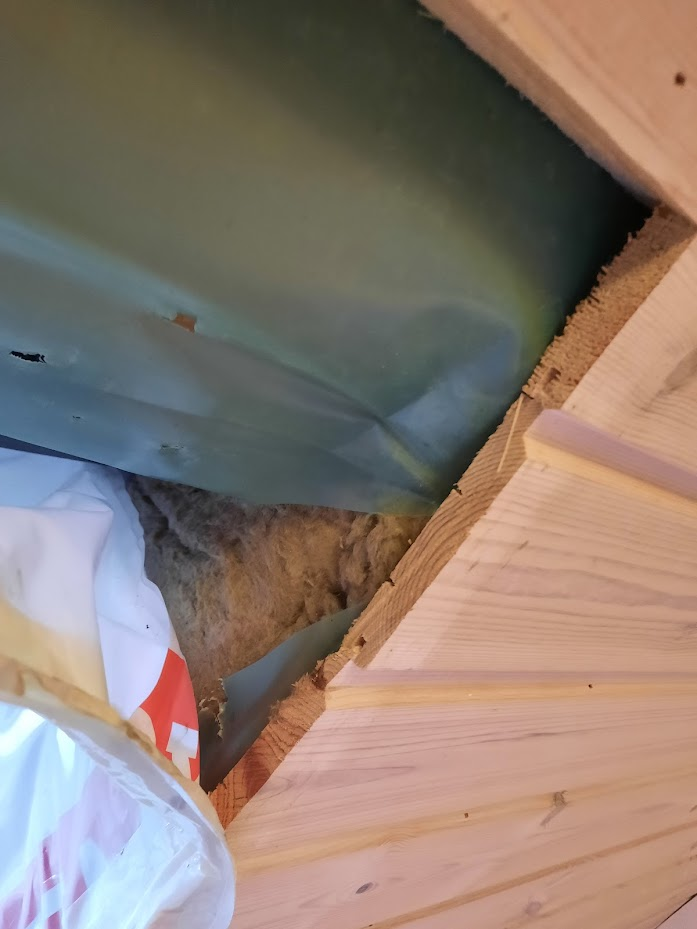

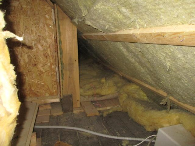

fandt et billed ud i den skunkt hvor vi føler der er mest utæt
så ja de gamle brædder er gulvbrædder for første sal inden den blev renoveret

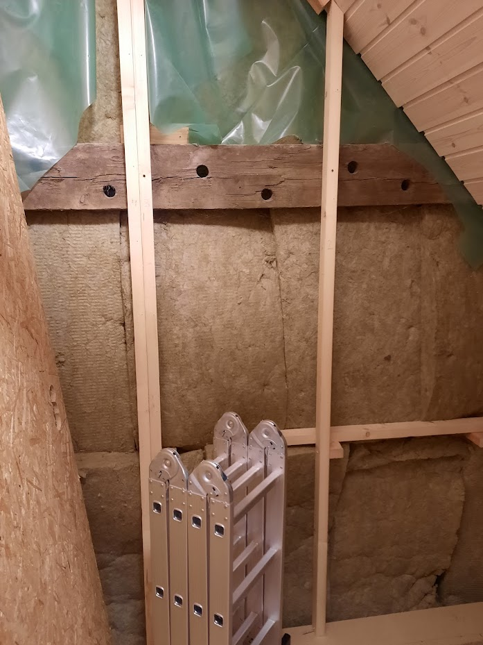

der er isolering ind til de lodrette vægge på første sal og dampspærre er for det meste ført lodret ned, altså efter det kommer ned fra det skrå loft men om det er gjort fast nogen steder har jeg ikke nogen garanti for
derfra hvor billed er taget, dampspærre er ført vidre skråt ned men ikke gjort fast,

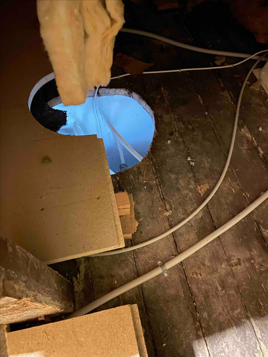

Der er også et stort hul ned til teknik rum herude...
og i den galv hvor skunk adgang er, der mangler 100mm isloering og ja dampspærre mangler
Som jeg kan se det nu, så er taget isoleret ude imellem spær. Så du har det der hedder varm skunk ( måske fryser du alligevel)
Så det værste er nok at der ikke er isoleret under de gamle gulvbrædder i skunk.
Hvis i ønsker synlige bjælker nedenunder så kan i heller ikek have nogen isolering imellem bjælker men så kan det tætnes bedre ind imod muren.

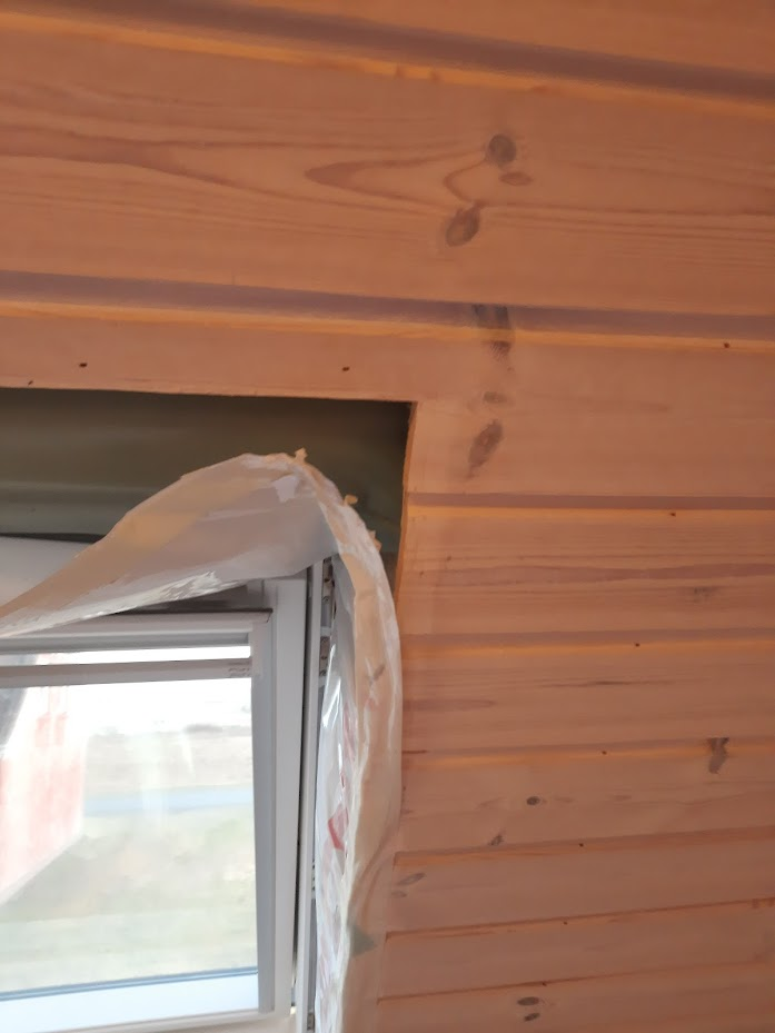

gik lige lidt på "opdagelse" rundt om ovenlys vinduet i soveværelset
ser ikke godt ud
