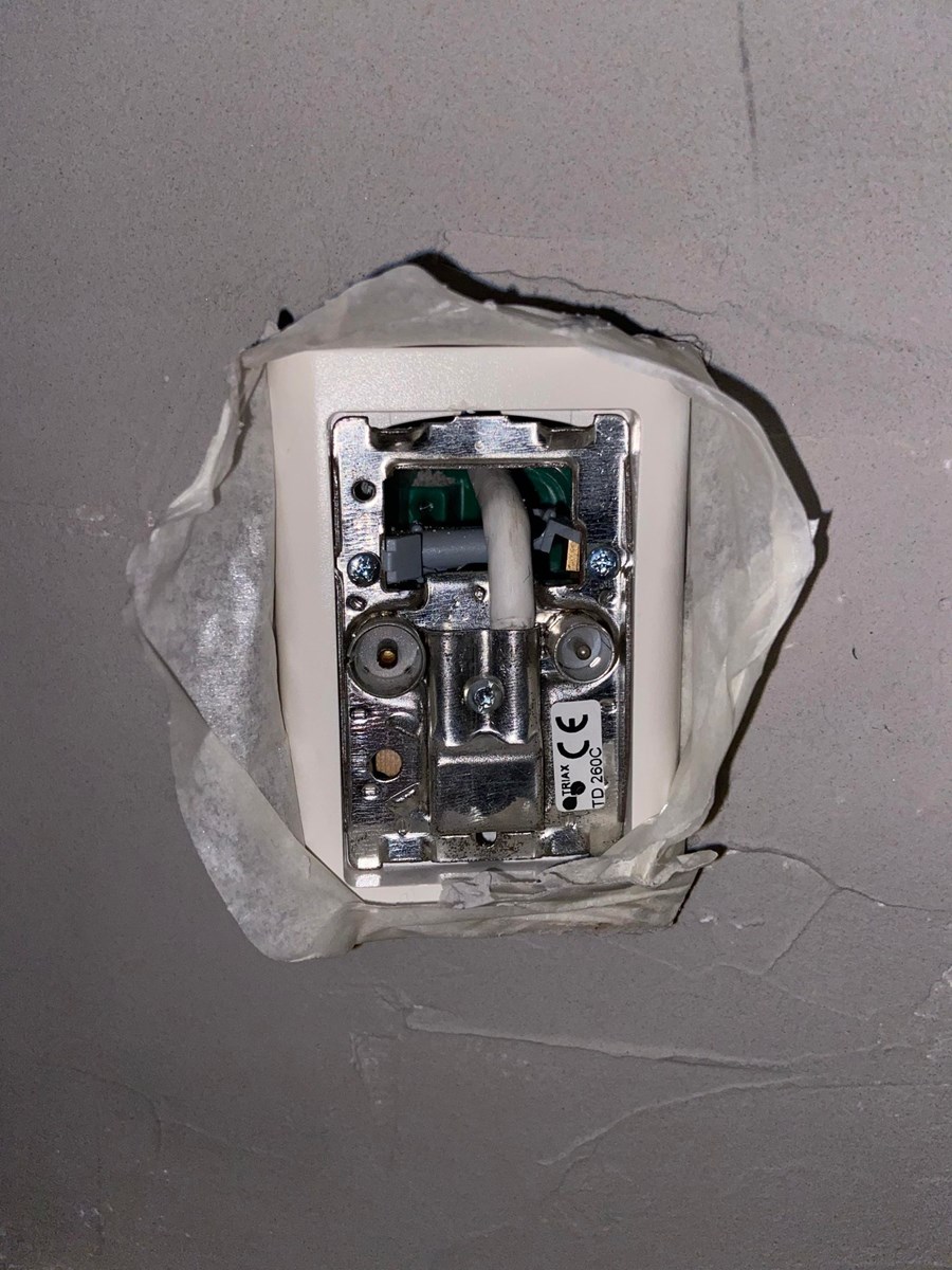

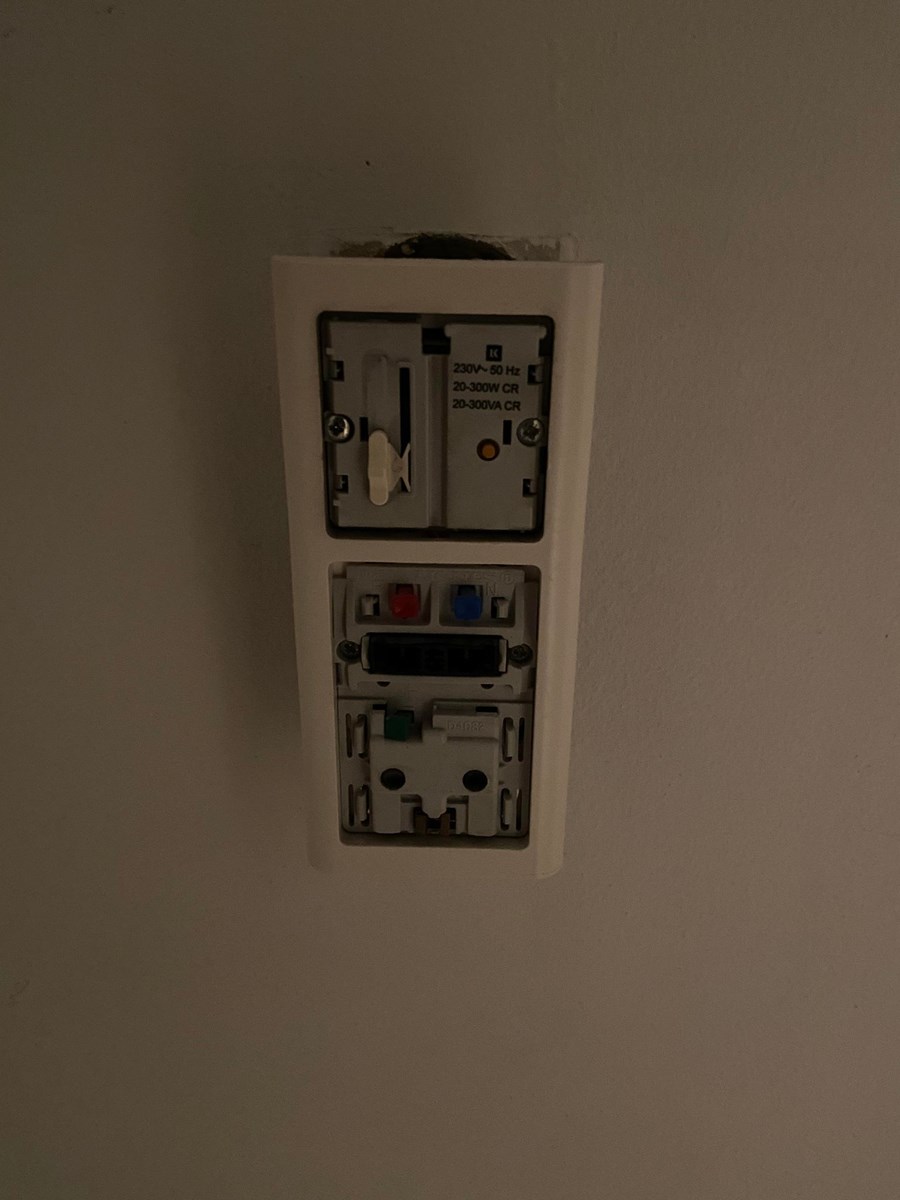

Umiddelbart virker det simpelt: Prikke rammer og tangenter ud af kontakten og klikke nye på. Mit spørgsmål går på hvordan jeg ved hvilke jeg skal købe? Jeg har taget 35 billeder af samtlige nøgne kontakter og jeg hører, at nogle hedder 1 og andre halvanden (1,5). Umiddelbart giver det mening når man kigger på dem, men sådan beskrives produkterne ikke hos f.eks. Harald Nybog og Jem og Fix. Så jeg er i tvivl om, hvilke jeg skal ud og købe. Jeg har vedhæftet et par billeder. Det er dem, som jeg skal købe til.
OBS: I forhold til sidste billede med data-indgang hører jeg, at data-stikket nederst burde være i venstre side og at der ikke findes et plastikbeslag til det når den sidder på højre side?

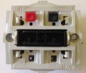

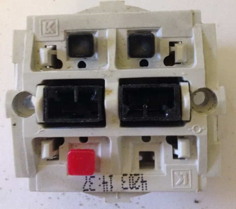

Se på den sorte del midt på afbryderen. Er der en sammenhængende sort klods, som her:
Så skal der bruges én tangent.
Er der to separate sorte klodser, som her:
Så skal du have to tangenter.

sad og kiggede mine 45 billeder igennem for at se om jeg kunne se en forskel. Men det er fordi der åbenbart kun er 3 som skal bruge 2 tangenter og resten er 1. Vi har kun lige overtaget huset så jeg er slet ikke bekendt med dem på forhånd. Men tusind tak - det giver mening 😊

Men ellers er 1. billede en stikkontakt med jord og 1,5 M ramme
Dit billede nr. 2 er et telefon stik som ikke passer til dåsen Her skal du bestille en helt ny i 1,5 M Eller hvis det ikke bruges mere et blindindsats i 1,5 M
Billede nr. 3 er tangent til enkelt afbryder ( 1 pol ) og stikk. med jord samt ramme i 2,5 M.
Billede nr. 4 er dæksel for 50 x50 lampeudtag og 1 M ramme
Billede nr. 5 er antennestik og 1,5 M ramme

Hvis nogen har mod på det, så sidder jeg og bestiller nu og er gået lidt i stå. @ev elmand ift. din beskrivelser af billederne, så mener du at jeg skal have fat i en 1,5 m ramme til billede 2 (tlf stikket). Den skal bare lukkes af. Kommer ikke til at bruge den. Burde det ikke bare være en 1 M ramme? Tænker den er mindre end billede 1?
I øvrigt finder jeg ikke noget på blindindsats (kender nok ikke det korrekte navn på sådan en) og synes ikke jeg finder et passende modul.
Hvis du har mod på det - vil du så fortælle mig (evt. linke på Greenline) til disse?
(den øverste kun)
Denne ligner billede 5 - men alligevel ikke
