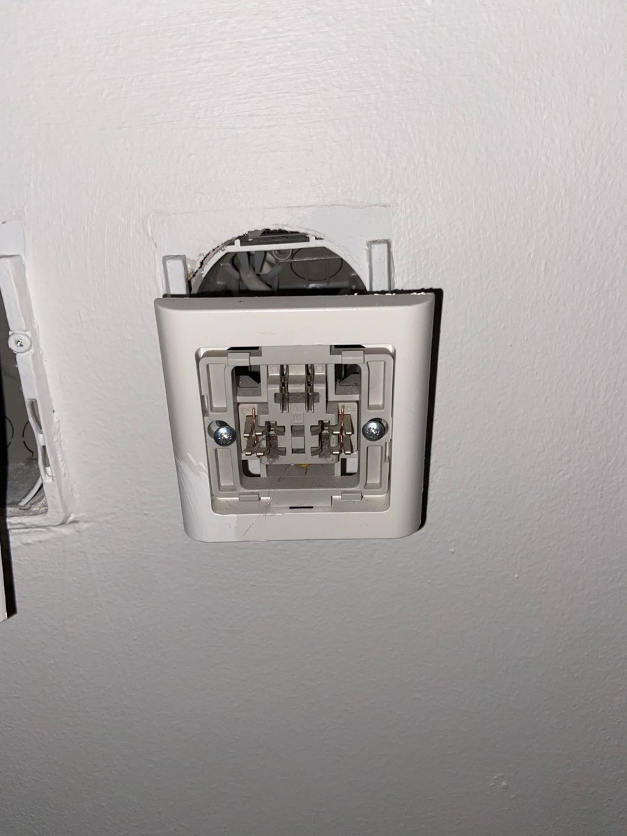

Umiddelbart virker det simpelt: Prikke rammer og tangenter ud af kontakten og klikke nye på. Mit spørgsmål går på hvordan jeg ved hvilke jeg skal købe? Jeg har taget 35 billeder af samtlige nøgne kontakter og jeg hører, at nogle hedder 1 og andre halvanden (1,5). Umiddelbart giver det mening når man kigger på dem, men sådan beskrives produkterne ikke hos f.eks. Harald Nybog og Jem og Fix. Så jeg er i tvivl om, hvilke jeg skal ud og købe. Jeg har vedhæftet et par billeder. Det er dem, som jeg skal købe til.

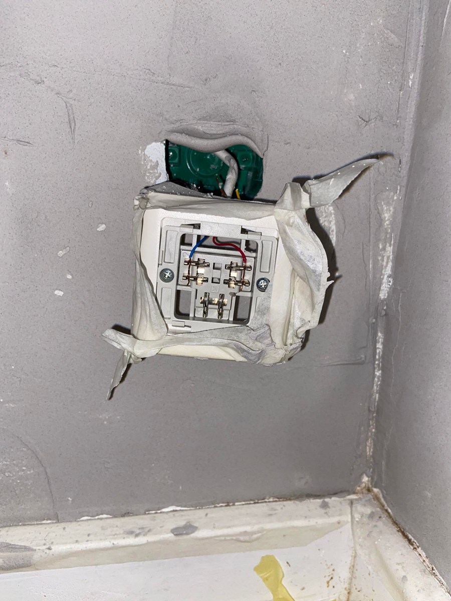

Til billede 2 skal du ikke bruge en 1,5m ramme, tro elmand har set forkert.
Du skal bruge en 1m ramme og et 1m blænddæksel hvis du blot ønsker af fjerne tlf stikket og blænde det af.
Jenshøj og Imaster prøv at kigge på billedet 1 gang mere det er tydeligvis et 1 M telefon stik men det sidder i en 1,5 M forfra dåse.

Hvis det er en kvadratisk dåse bag telefon stik så har jeg ikke ret.
I så fald skal du bruge blænd dæksel til afbryder og 1M ramme.
Vi er enige om, at det er en 1,5M forfradåse vi ser i venstre side af billedet. Med dåsen, som er halvt skjult bag telefonstikket, hvad får dig til med sikkerhed at sige at det er ikke er en 1M dåse?
Fordi telefon stik tilsyneladende er monteret ind i hullet og der ses et stykke dåse ovenover.
Nu kan jeg se, hvad EV mener. Det kunne se ud som at stikket er trykket i helt ind til væggen, og så ser det ud til det sidder nederst i en 1,5M dåse. Jeg er dog ganske sikker på, at stikket svæver 5 cm fra væggen foran en 1M dåse. At det svæver kan ses hvis man nærstuderer skyggen, og det faktum at indsatsen synes at være bredere end dåsen. Hvis rammen var helt inde ved dåsen, så ville den passe med de lodrette vægge på dåsen i begge sider
Men er det ikke bare inde bag væggen, at den er højere? Og selve rammen udenpå der er 1M? Skifter jo kun det udepå.Så tænker stadig det er 1M?

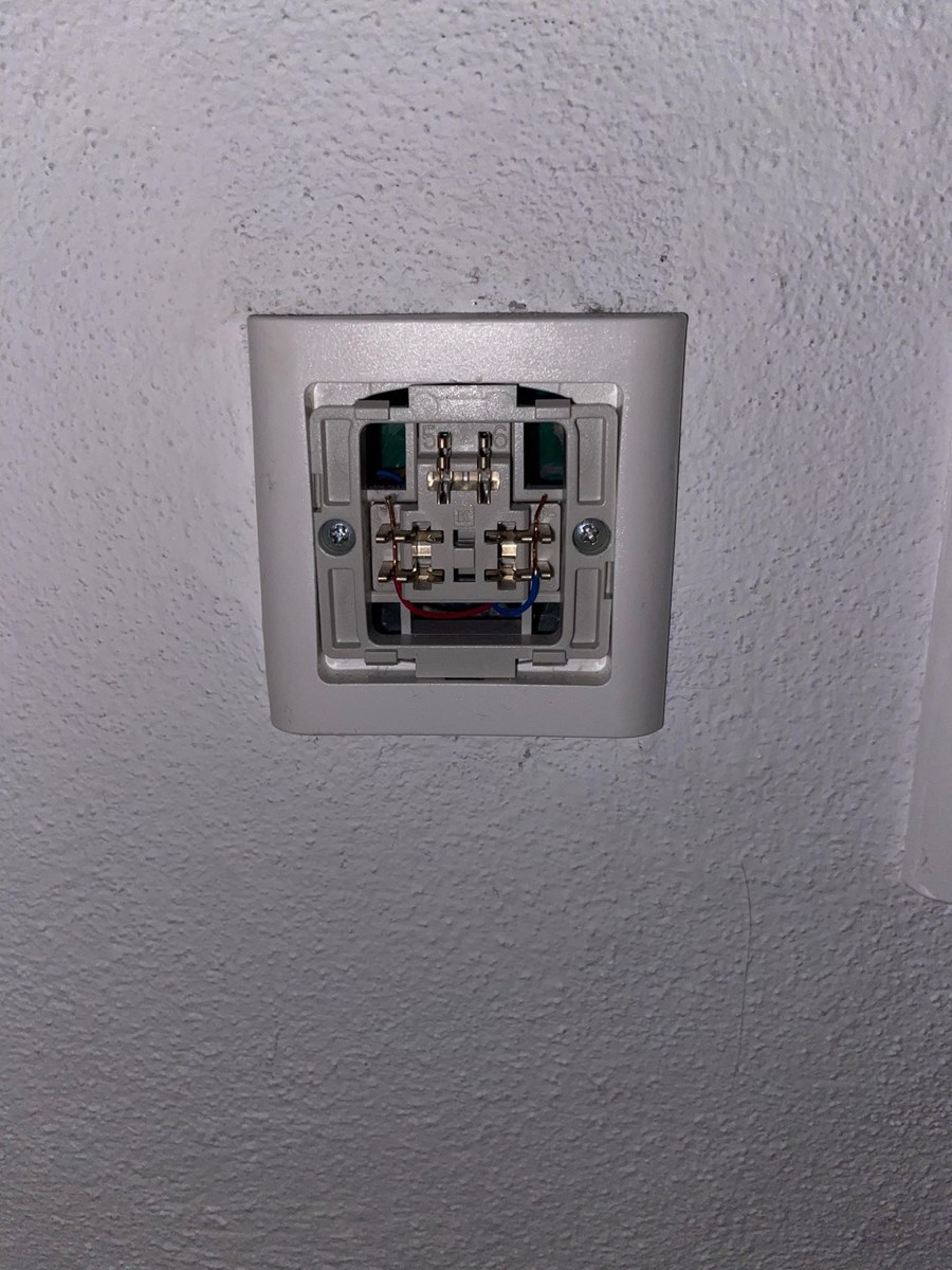

Jeg har i alt 3 tlf stik i huset - her er billederne:
Det er dåsen indenfor der er højere, og hvis ikke du skifter til ny blænd dæksel 1,5M Så skal du både i gang med at save et stykke væk af dåsens kant og skal reparere med spartel bagefter. Den viste på billede 2 er ud fra en grøn indmurings dåse, og derfor kan du nøjes med spartel

Der er en 1M ramme på nu. Den kan jeg vel bare udskifte med en ny 1M ramme? Altså min tanke er jeg køber 3 tlf-moduler som jeg kan klikke på efter jeg har sat en ny ramme på. Jeg skal ikke bruge stikket til noget, men jeg kan lige så godt lade tlf-stikket være intakt og fungerende end at lukke den af.
burde det så ikke være lige til?
