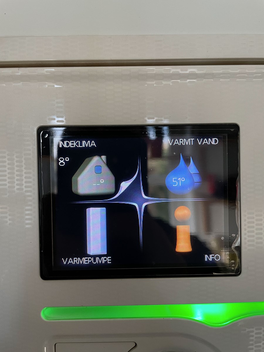

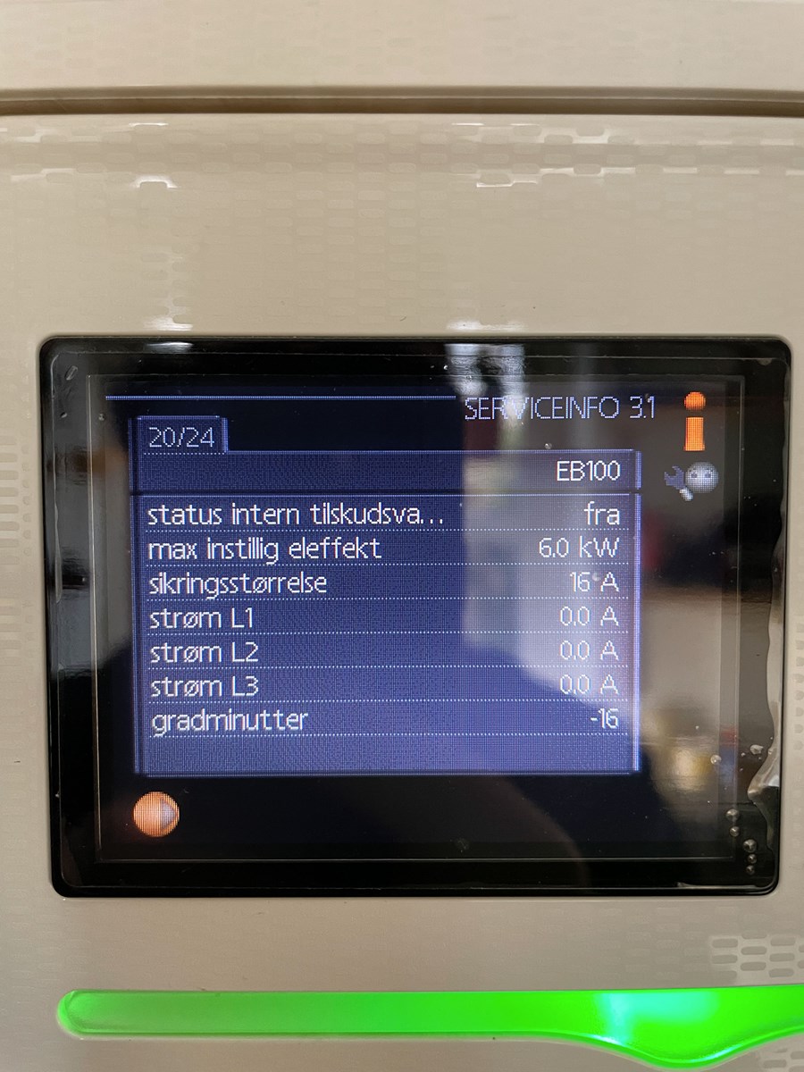

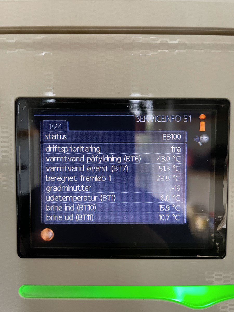

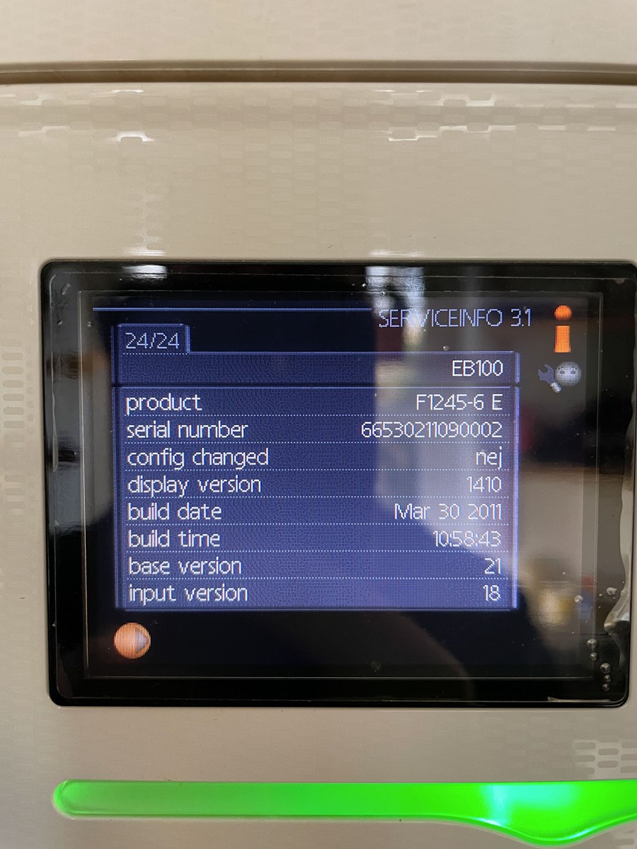

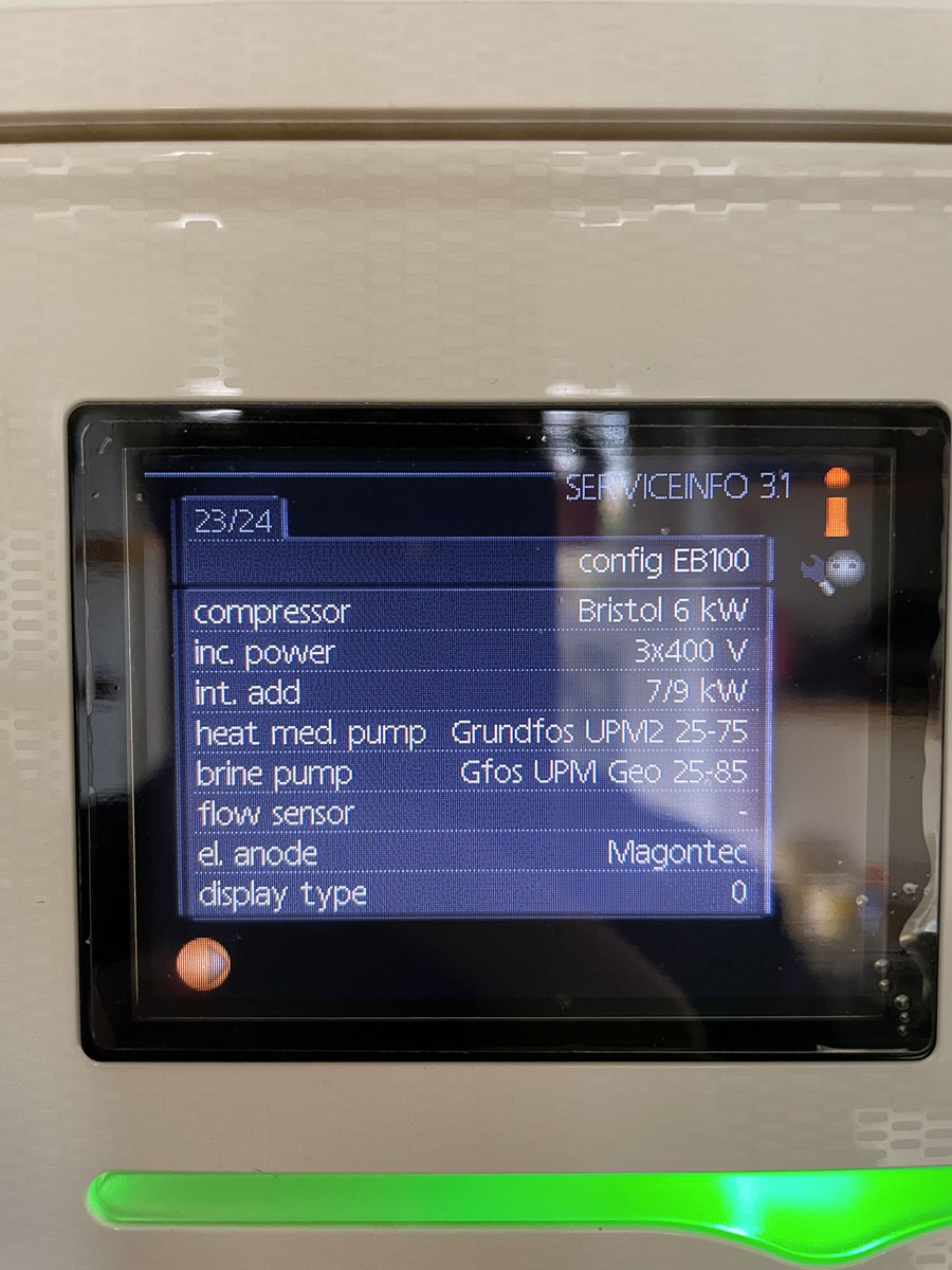

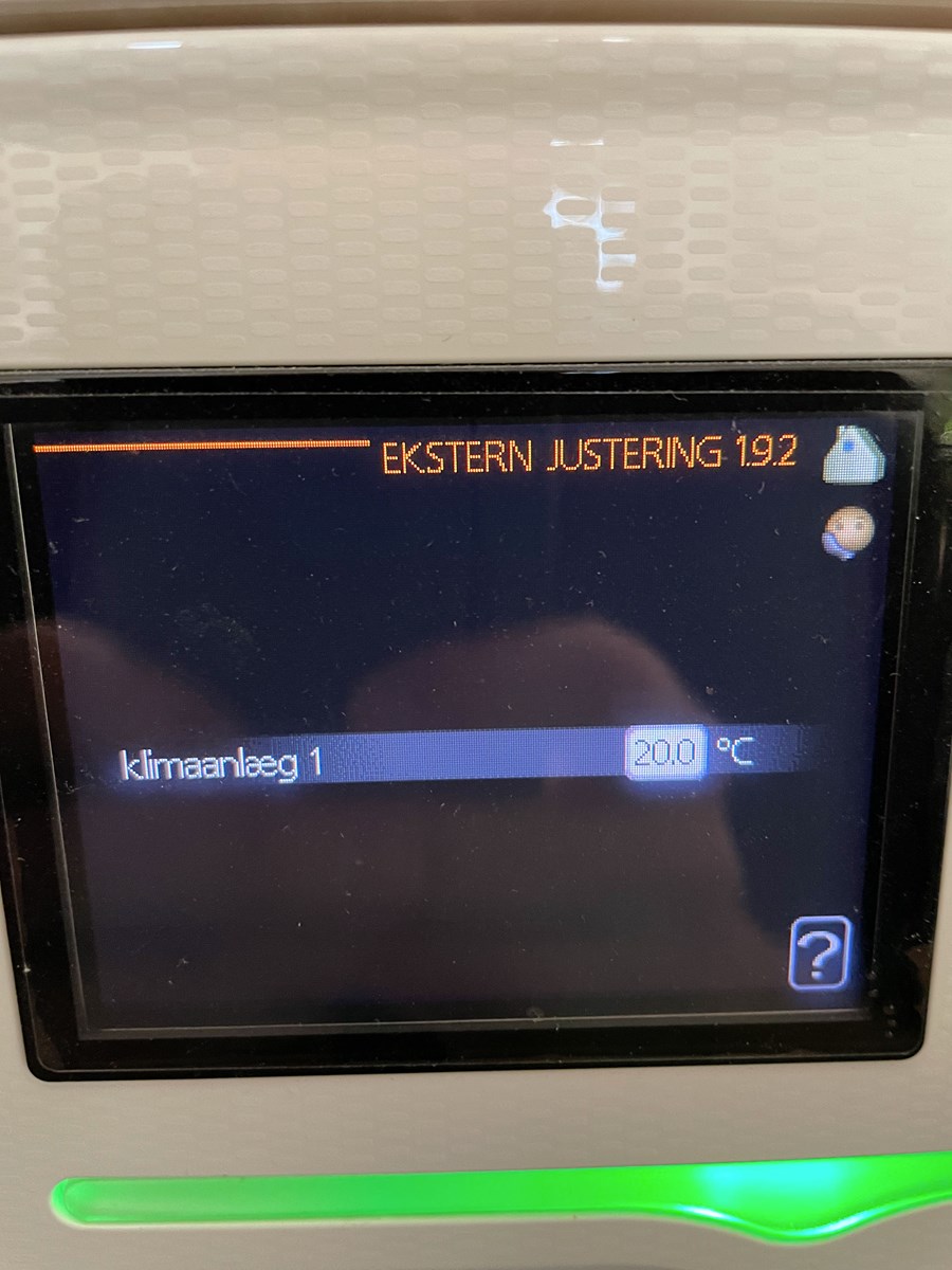

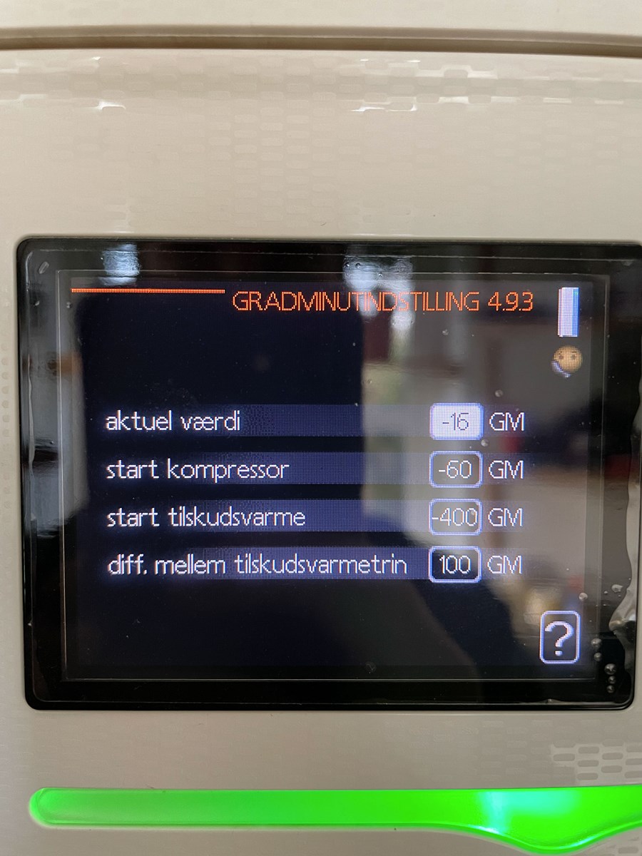

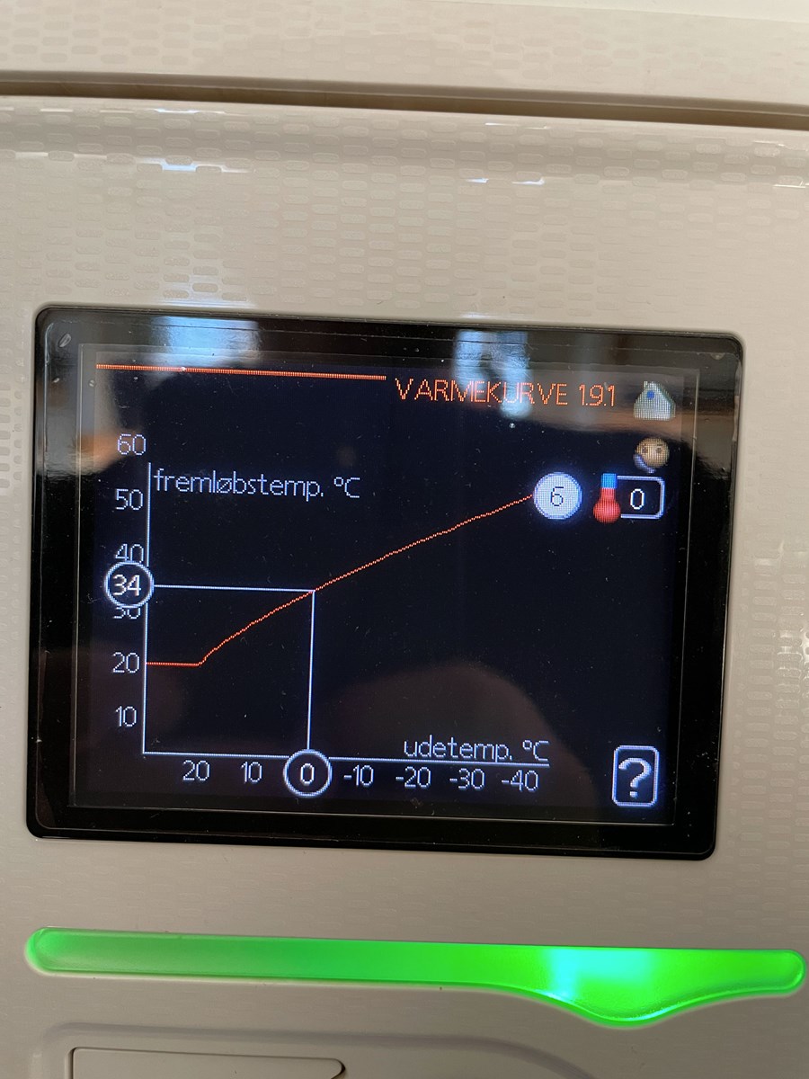

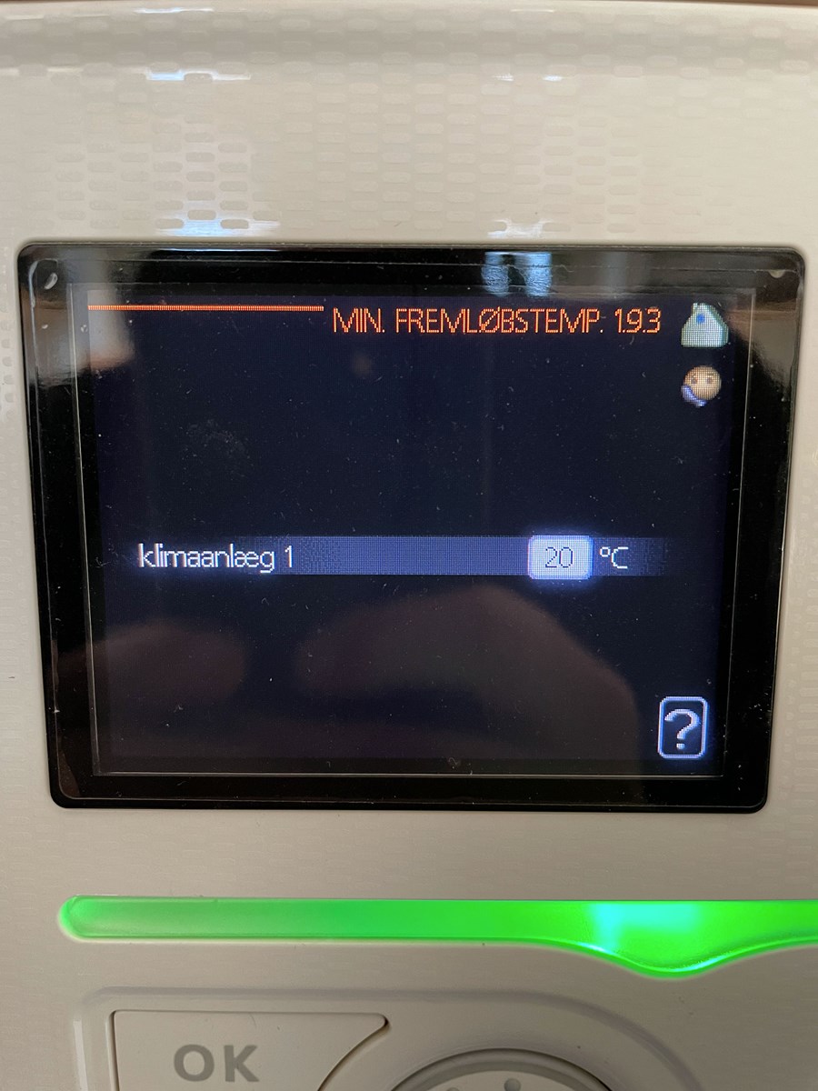

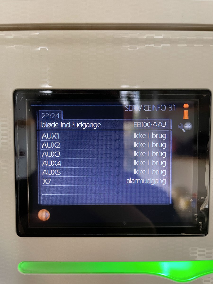

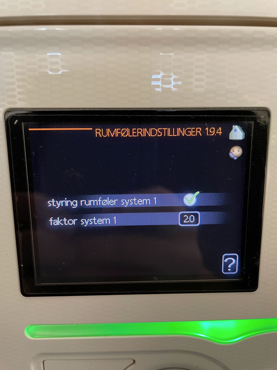

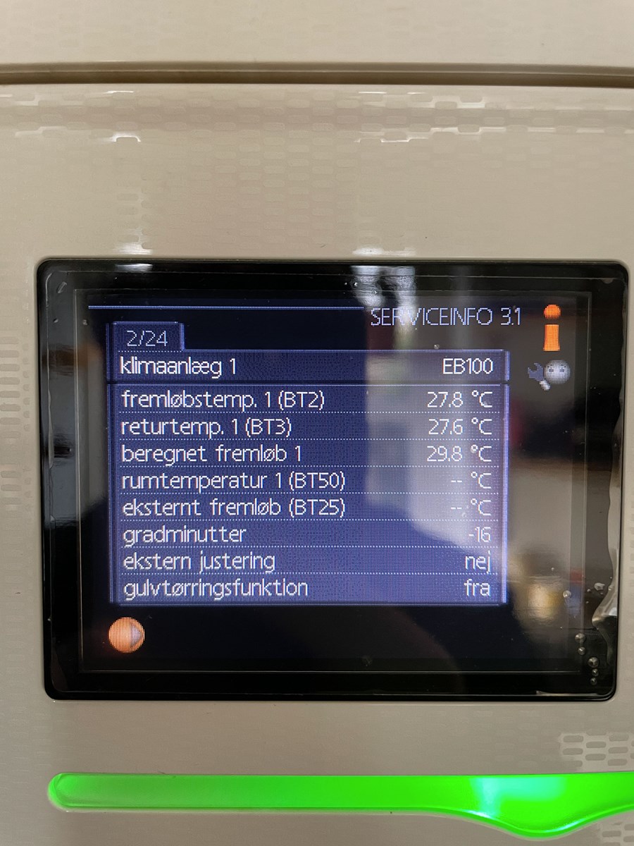

 Kan du måske tyde noget ud fra disse billeder?
 Vh.

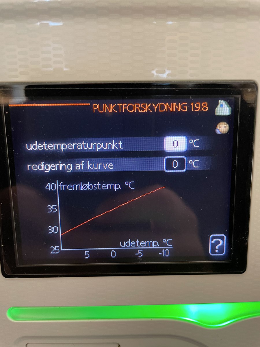

Du skal blandt andet se hvad din varmekurve er sat til. Din minimum og  Maks temperatur på varmesiden, hvad er den sat til.
Noget andet  er at din kuldbæreovervågning vist ikke er sat til.
Ok - her er varmekurve indstilinger.
 Vh.
Jeg har ikke jordvarme men luft til vand (også vølund), men selve styringen ligner meget. Jeg kan se din kurve står på 6. Det lyder umiddelbart rigtig fornuftigt. Vores står på 10 for tiden, og jeg vil gætte på at december ender på et dagsgennemsnit på 45 kWh. Det er vel at mærke pumpen alene målt på bimåleren derude. Har du mulighed for at se pumpens forbrug separat? Jeg synes ikke at dit samlede forbrug lyder helt horribelt, men det kan jo være, at det fx er det det genvex, der suger strøm, som andre foreslår. Vi er to voksne og to børn, og her er det ret normalt at det almindelige forbrug ligger på 400 kWh om måneden. Vi har ikke genvex. 30 kWh om dagen ender med 900 på en måned. Hvis I bruger som os, så ender jeres varme plus genvex på måske 500 på en måned. Jeg synes det lyder meget anstændigt.
