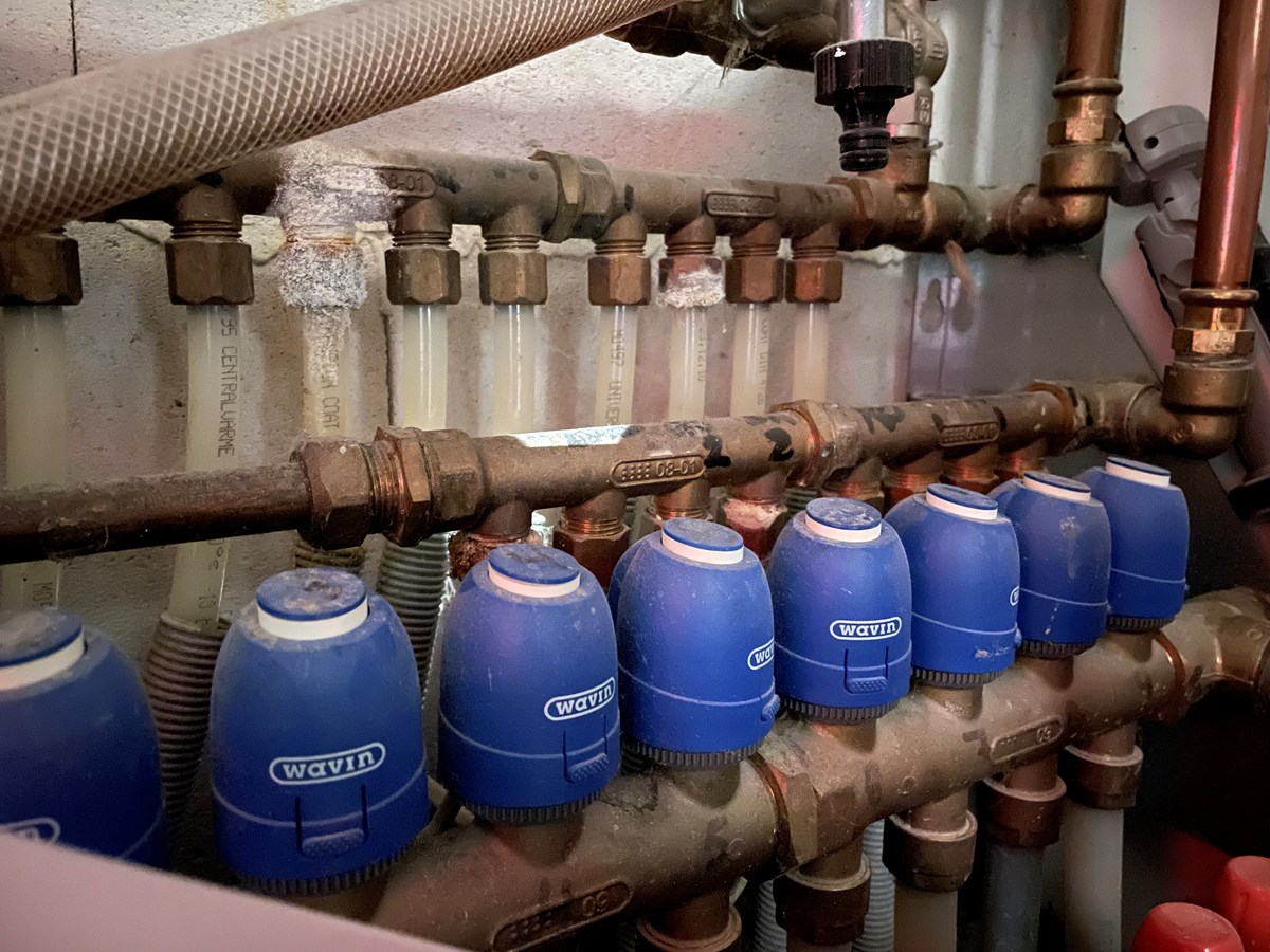

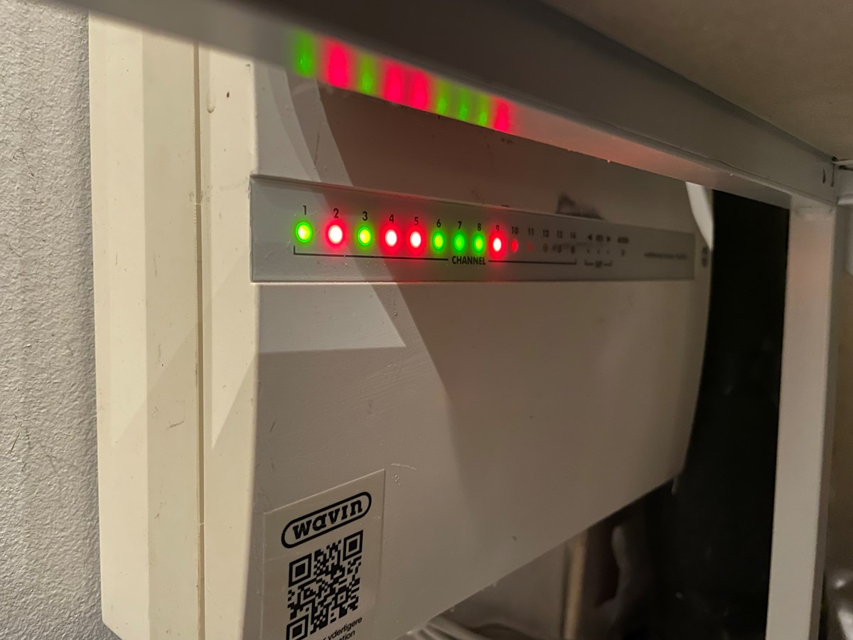

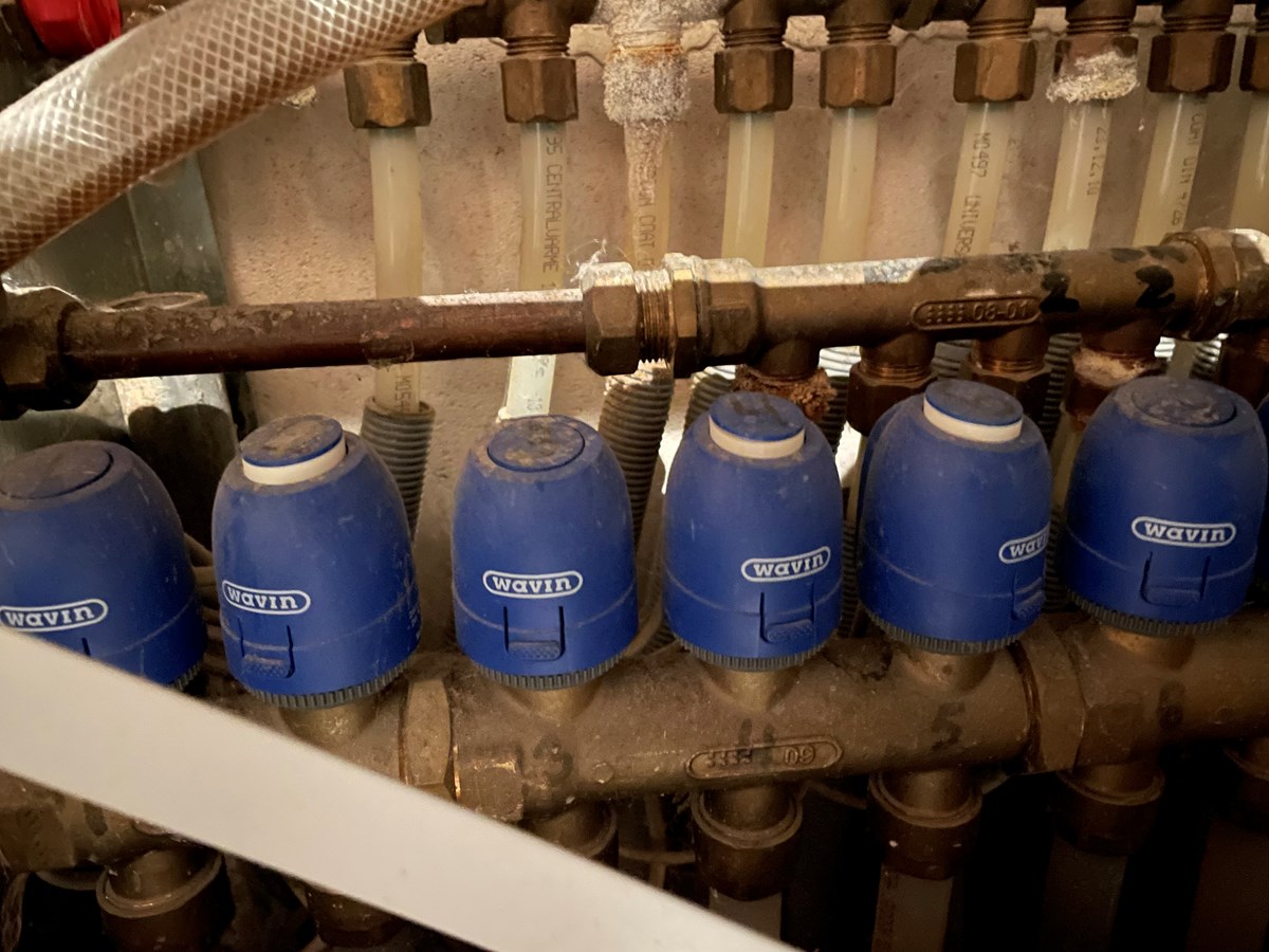

 Tak for svar. Hvordan tjekker jeg om telestaterne er åbne?

 Telestaterne åbner og lukker.
 Vh.
Alle telestater burde være åbne hele tiden for den mest økonomiske kørsel.

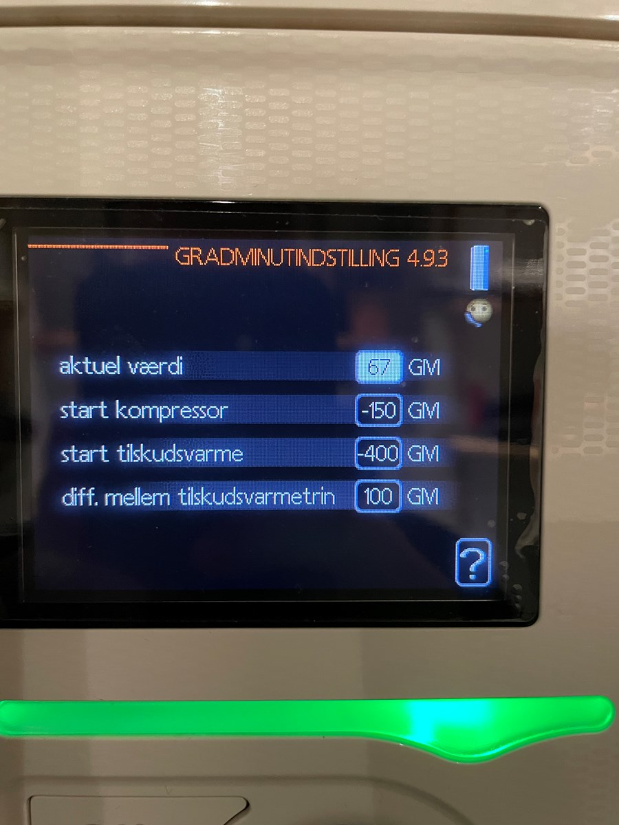

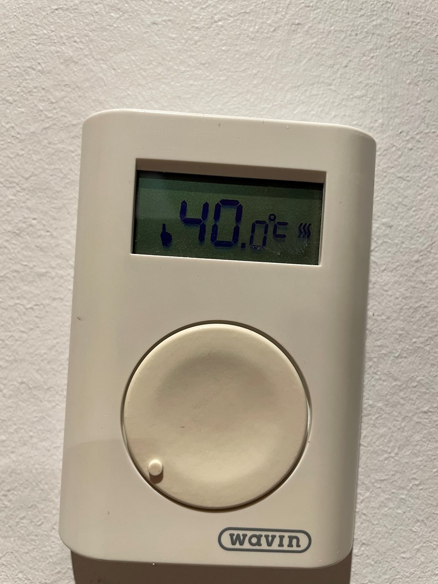

Ok - jeg har nu skruet alle termostater op på 40 grader. Alle telestater er dermed åbne. Justeret varmekurven til 3 istedet for 6. Og sat kompressor start ved grad minut -150 istedet for 60. Så må vi se om der er istapper hængende fra loftet imorgen
spørgsmål: istedet for at skrure
Alle termostater i rummene helt op - ville det være bedre at køre uden rumfølerne?

Efter at du har justeret, hvad siger dine Frem og Retur temperaturer nu, på side 2/24? (dit indlæg af 18-12-2021, kl 12:56)
Hvis din justering har effekt skal disse temperaturer falde, dog forudsat sammenlignet med udetemperaturen.
Dog kender jeg flere, med gulvvarme, der har højere Frem-og Retur temperaturer end dig.
Dine Brine temperaturer, på side 1/24, er efter min optik på ingen måde dårlige.

Når telestaterne er helt åbne kan man styre temperaturerne med den indeføler, der blev leveret med maskinen oprindeligt. Desværre var der mange installatører der "glemte" at montere den.
