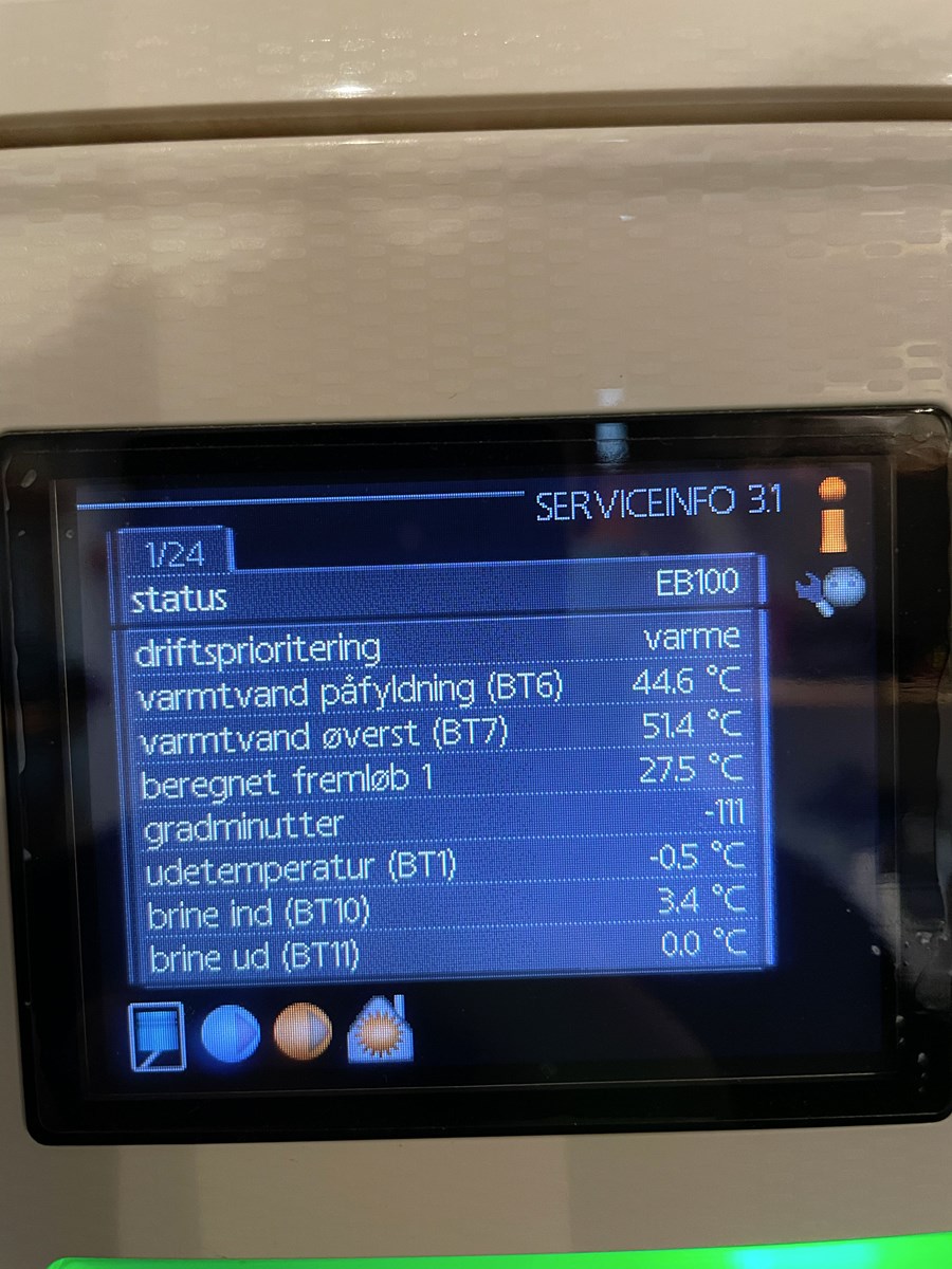

Her kommer nye billeder.

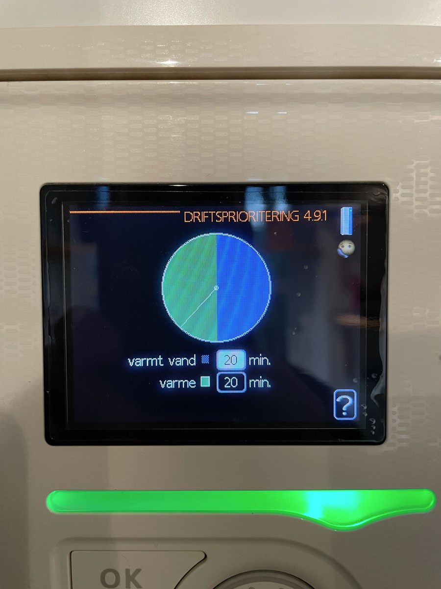

Den kører umiddelbart kun varme / vand i 20 minutter.

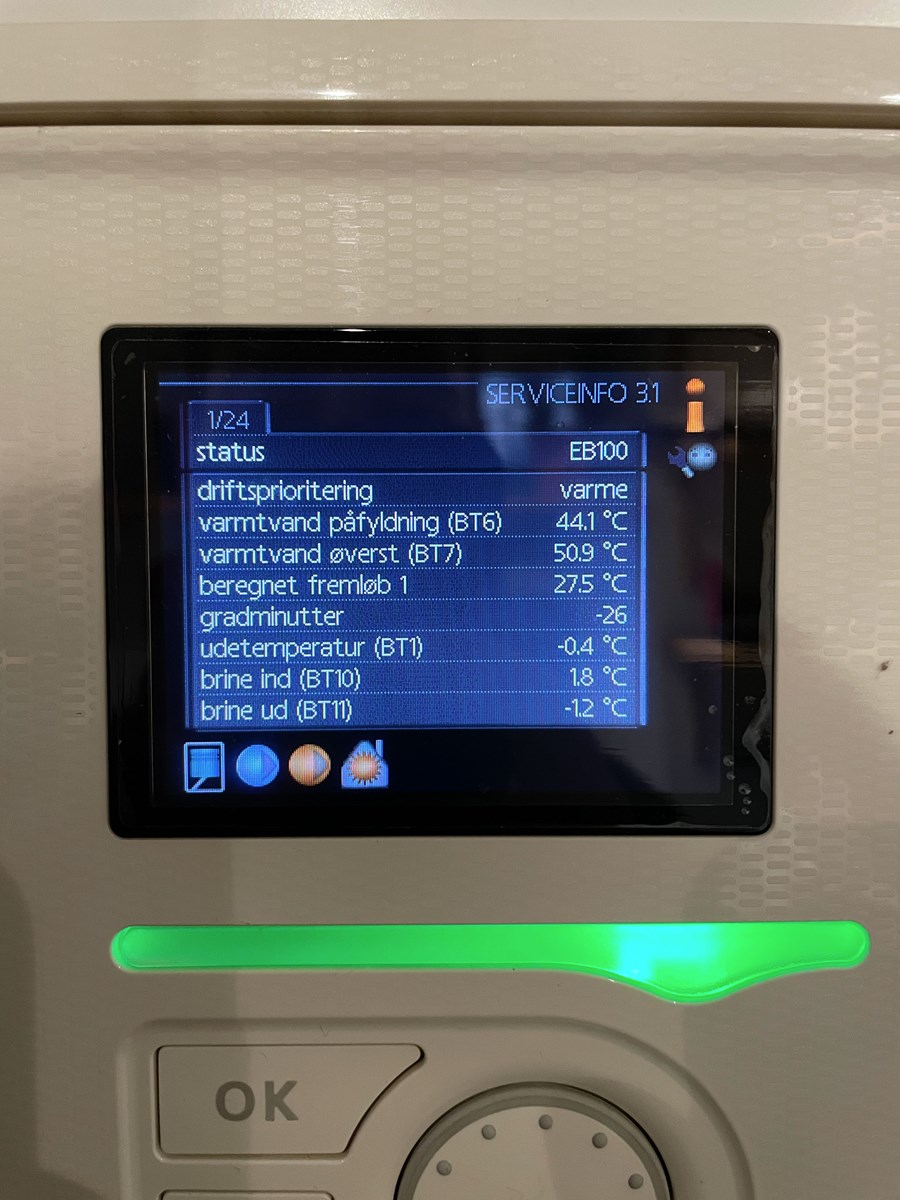

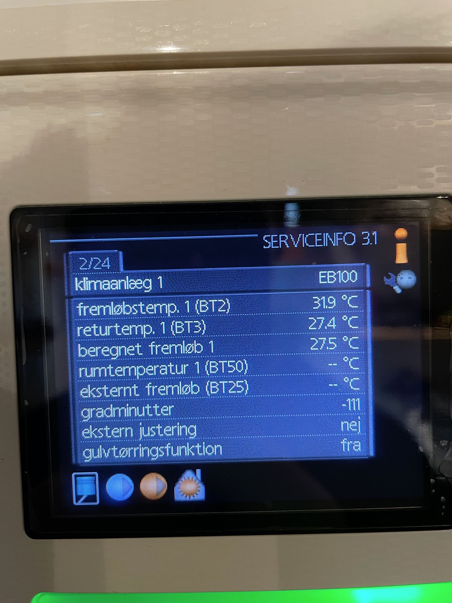

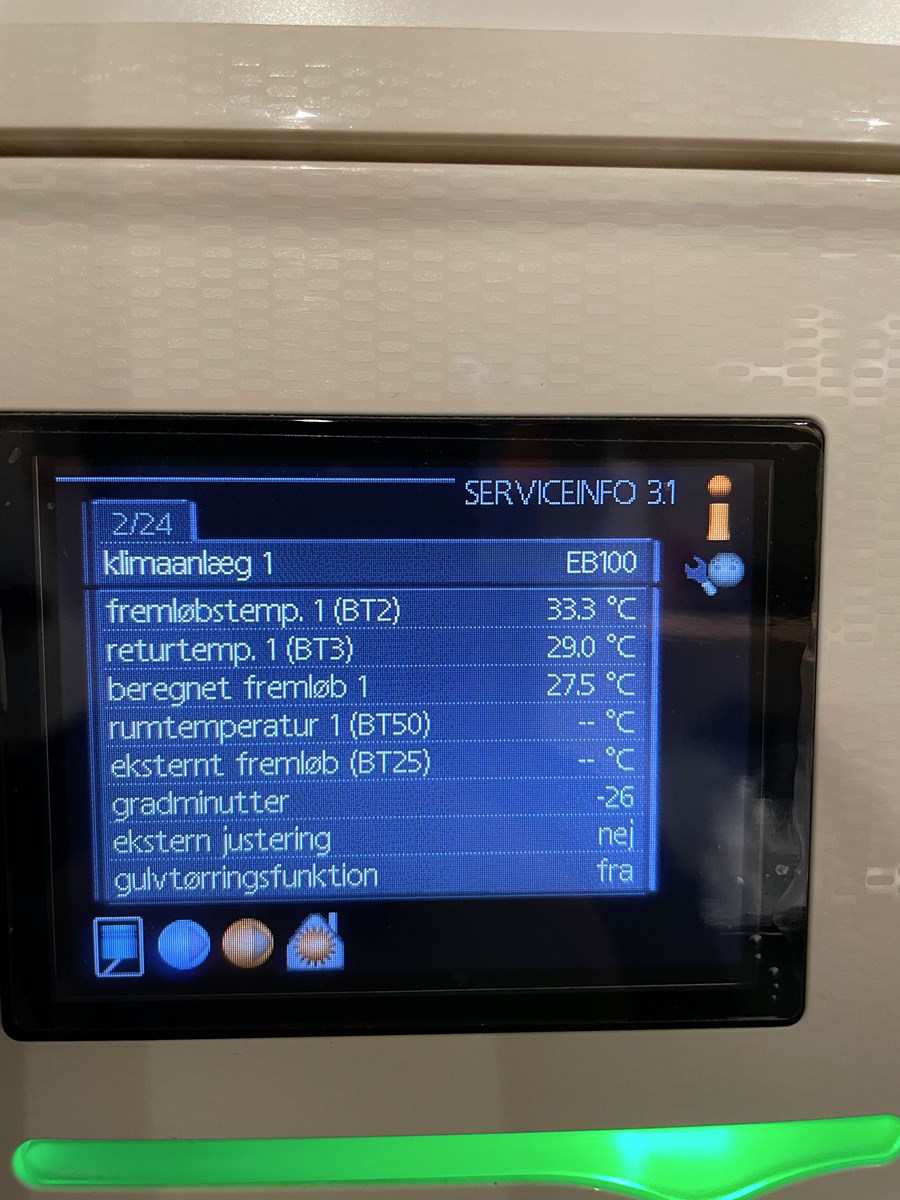

Den begyndte at lave varme inden den ramte gradminutter på -150. Er det normalt? Allerede ved -111. Men det er måske ikke kompressoren som kører når den laver varme?
Billedet her er taget lige efter den har kørt vand i de 20 min.
Og her til inden de 20 minutter er gået.
Huset har en temperatur på ca 21,5 grader nu.
Jeg tænker at varmepumpen skal køre i længere tid af gangen, eller hvad? :)
Kan i se noget som kan optimeres?
Om varmepumpen bruger mindre strøm er svært at regne ud da det er ca 8 grader koldere udenfor idag end den anden. Men jeg ser hvad totalforbruget for huset er i morgen tidlig.
Mange tak for hjælpen på forhånd.
 Vh.

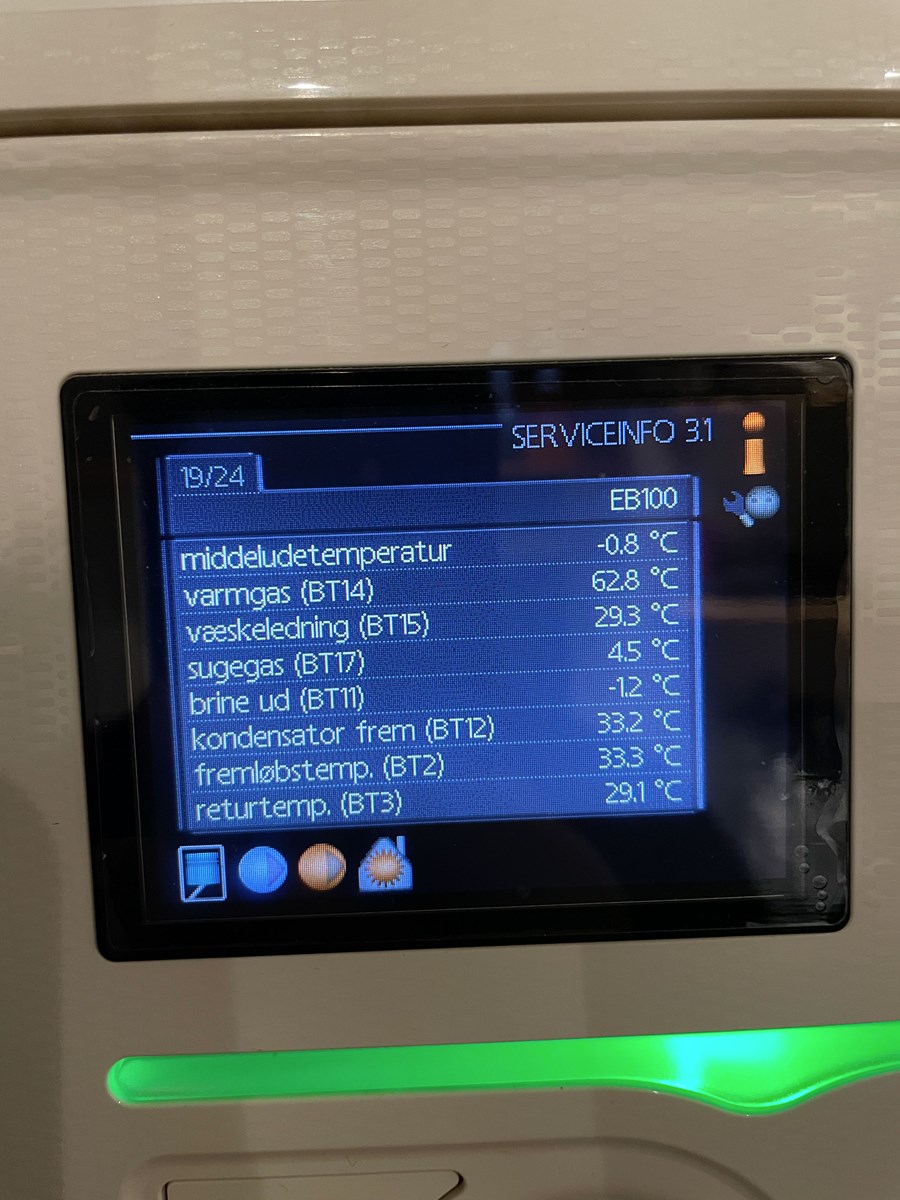

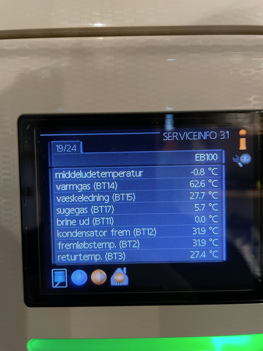

Dine foto og tekst siger bl.a.
Brine ind = 3,4 gr Brine ud = 0,0 gr.
Kører varmepumpen eller Brinepumpen ved ovennævnte Foto?
Fordi lige så snart Brinen står stille i rørene stiger temperaturen.
Brine ind = 1,8 gr og Brine ud = -1,2 gr
I min optik, på denne tid af året, er din Brine temperatur ikke af det gode, Brine temperaturen burde være væsentlig højere. Havde det været sidst på vinteren var det mere normal temperatur.
Problemet kan ikke løses her og nu, da det vil kræve mere slangelængde.
Jo lavere Brine temperatur jo højere EL forbrug.
Det er ikke optimalt hvis varmepumpen kører "slatkørsel" f.eks.10-15 min ad gangen, bedst hele timer ad gangen.

GSH skrev den 21-12-2021 17:04:50
Det kræver selvfølgelig at cirkulationspumpen kan afsætte varmen i den store buffer som gulvet har.
Hvis du skulle have samme buffer i vand, som dit gulv har, snakker vi om et niveau på ca. 4.000 L.
Da min varmepumpe ikke bruger gradminutter har jeg ingen erfaring med det. Hermed overgivet til andre.
I det lange løb vil det være godt hvis du fik installeret en bi-måler for din varmepumpe. F.eks. en MID godkendt bimåler koster ca 1.000-1.200 kr. plus installering. MID godkendt betyder at den er godkendt til afregning og derved temmelig nøjagtig.
 Tak for svar.
Ja varmepumpen kører på begge billeder.
Jeg vil få monteret en bimåler.
Og se om jeg kan finde ud af hvor meget slange der er nedgravet.
Tak !

Prøv at holde øje med om din Brine temperatur går længere ned, jo længere varmepumpen kører des mere falder temperaturen.
Jeg synes faktisk at det er fornuftige tal din varmepumpe fremviser.
Brinetemperaturen ser ikke skræmmende ud fra mit synspunkt.

Når Brinen bliver koldere end -1 grad. begynder der at danne sig is omkring slangerne. En isbank er så en af de bedste metoder til at opbevare energi på. Det varer L A N G tid inden man når -6 grader IND, hvor det så bliver bekymrende.
Men det er ikke trådstarters problem, hans anlæg køre pt. ganske udemærket.
